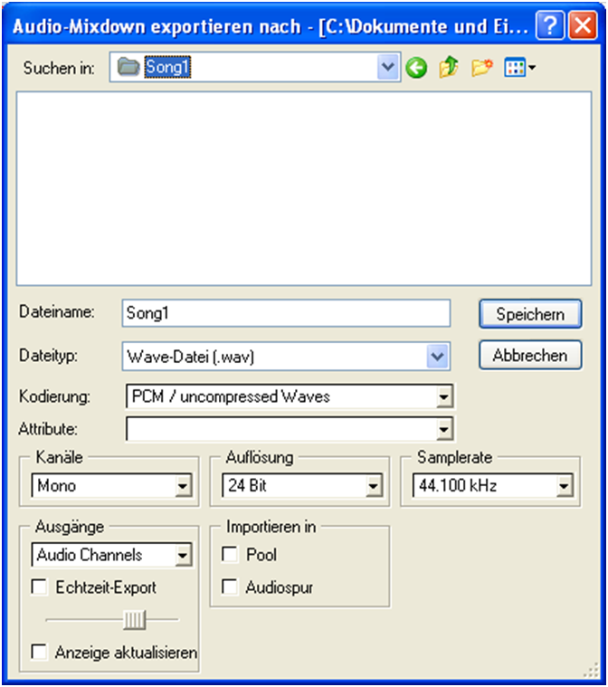

Hier mal ein Screnshot:

Wenn ich jetzt auf Speichern gehe schließt sich das Fenster und nix passiert...
"Kanäle" ist falsch eingestellt. Wähle mal auf jeden Fall "Stereo Interleaved" oder wie das heißt. Und dann check mal, ob der gewählte Ausgang auch dein Masterausgang ist.

Du musst unten links Stereo Interleaved auswählen,wenn sich das Speichern Fenster öffnet,dann müsste es gehn.

zusätzlich zum schon genannten fehler(und: ja, es heisst "stereo inteleaved")
solltest du ein häkchen machen bei pool und audiospur.

Hier sollte "Stereo" stehen.
Hier sollte Stereo-Out stehen.

Es war natürlich das was alpenjodel vermutet hat.
Ich hatte
a) Die Kanäle falsch ausgewählt
und
b) Die Ausgänge falsch gewählt...
Jetzt funtzt es aber. Sorry war n blöder Fehler meinerseits, aber wie gesagt ich bin noch [g=539]Cubase[/g] Neuling
