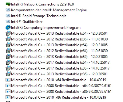

Frage an euch wäre also: Wer hat Battery 4 in der neuesten und aktuellsten Version bei sich am Laufen und kann mal kurz bei sich nachschauen, welche Runtimes auf dem Rechner vorhanden sind und macht mir mal einen Screenshot davon, sodass ich nur die mir fehlenden Runtimes bei mir hinzufügen kann und die bereits vorhandenen unangetastet bleiben.

Bei Windows 7:
Start-Menü -> Systemsteuerung -> Programme -> Programme und Funktionen -> bekommt man eine Auflistung aller installierten Programme angezeigt, wozu auch die Runtimes gehören
Bei Windows 10 weiß ich es nicht genau, wird aber sehr ähnlich sein, evtl. heißt der eine oder andere Punkt etwas anders.
Das ist zumindest von Microsoft, alles was drauf ist.
Darunter geht's mit anderen Progs weiter.

Werden die überschrieben? Bei mir sind alte und neue Versionen drauf.

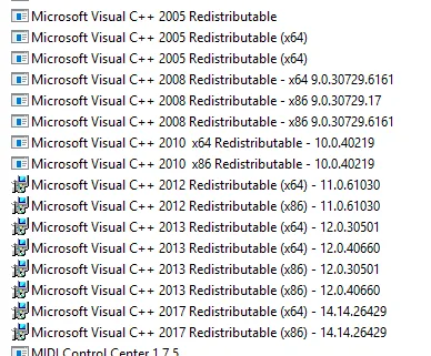

Erstmal großes Dankeschön für eure Hilfe und die Screenshots. :right:
Je mehr Screenshots, desto besser, dann kann ich sowas wie eine Schnittsumme bilden und mögliche Versionen eingrenzen.
