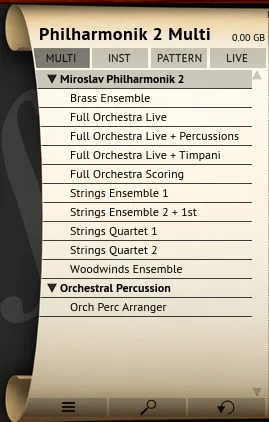

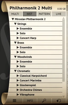

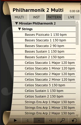

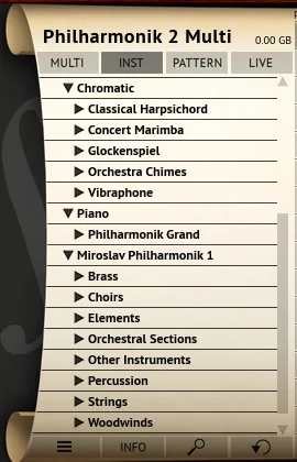

Ja ich bin dabei die entpacken Contest Dateien manuell zu kopieren. Könntet ihr vielleicht noch einmal einen Screenshot machen wie es bei MP2 aussieht, wenn er die Instrumentengruppen gefunden hat und anzeigt?
Mal gucken ob es bis morgen funzt.
Bitteschön:
Ich denke, das sollte erstmal reichen
VG, Andreas
