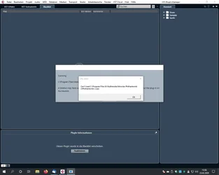

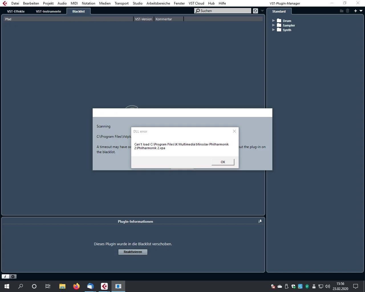

Mach bitte mal Screenshots von den auftauchenden Meldungen und vom PluginManager.
hier der screenshot
unter dem Dateityp vpa habe ich gefunden: VPchat Chat Gestures Format
