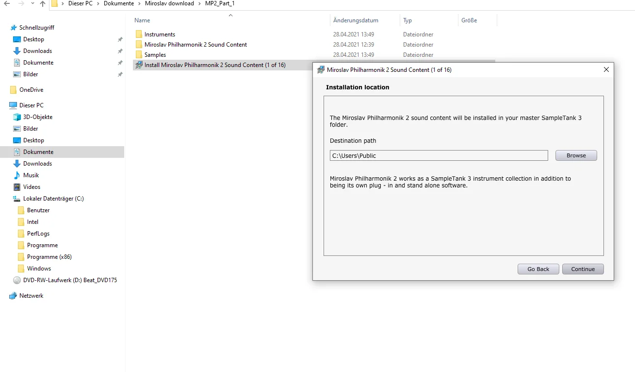

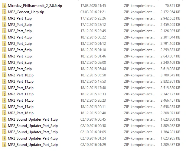

3. sound contant für MP2 (16 zip. Ordner mit jeweiliger Installationsroutin)
4. sound aupdater für MP2 (5 zip. Ordner)

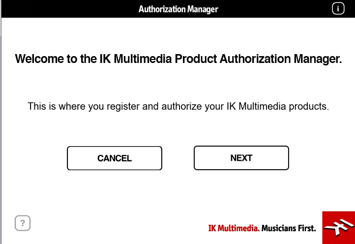

Wichtig ist, dass MP bei IKM autorisiert ist. Das machst Du mit dem Authorization Manager

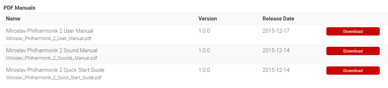

Es gibt bei IK Media keine komplette Installationsanleitung.
Die Anleitungen kannst Du Dir in der User Area bei IKM unter My Products herunterladen, dazu benötigst Du natürlich einen Account bei IKM. Aber den müsstest Du ja haben, sonst würde ja auch ST4 nicht funktionieren - oder?
Die Installation ist ausführlich im Miroslav_Philharmonik_2_Quick_Start_Guide.pdf beschrieben.

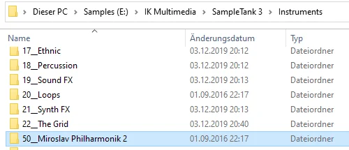

Ich habe den Verdacht, dass bei der Installation des Sound Contest die Ordnerstruktur nicht richtig eingehalten wird.
Könnte jemand von euch vielleicht einmal zeigen wie die MP2 Sounds bei euch im sampletank3 Ordner angeordnet sind?

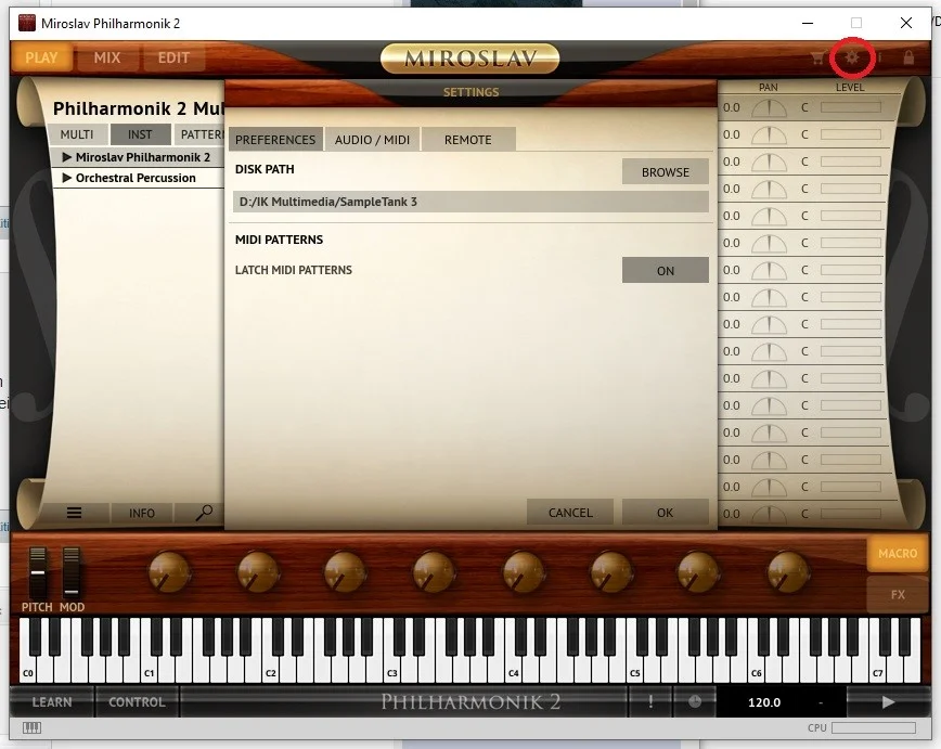

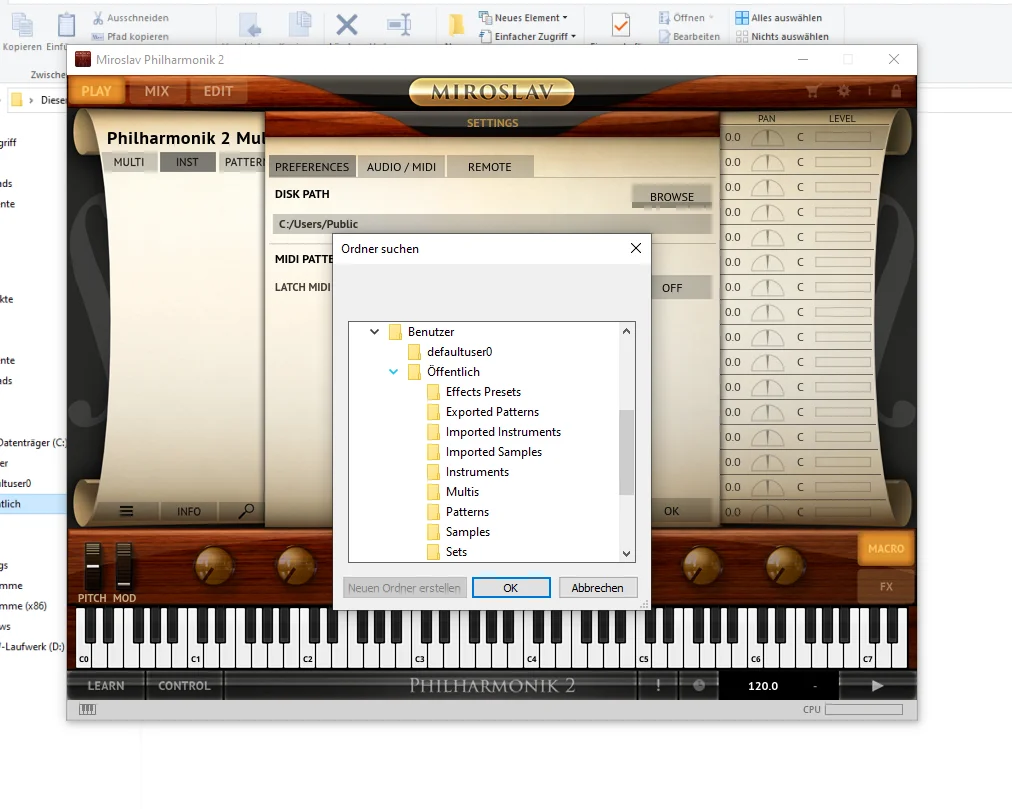

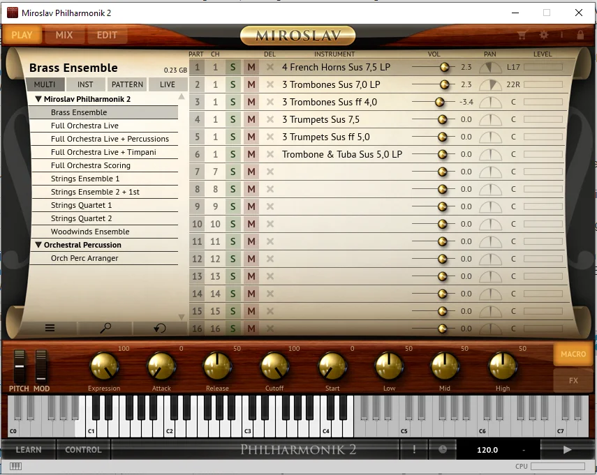

Oben rechts gibt es ein Zahnrad für die Einstellungen.
Hier mein Pfad in MP2. Der Soundcontent liegt bei mir eben auf der D-Platte.

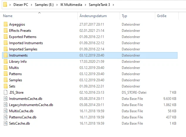

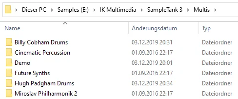

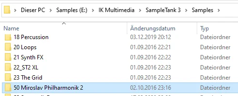

Bei mir so:
In allen diesen Ordnern finden sich Dateien, die zu MP2 gehören, z.B.

Bei der Installation des Content hätte bei Dir eigentlich der Ordner Sampletank 3 angelegt ( falls noch nicht vorhanden) und dann mit vielen Dateien in mehreren Unterordnern befüllt werden müssen. Wenn der Installer das nicht geschafft hat, könntest Du das sogar manuell machen, die erforderliche Ordnerstruktur entspricht genau derjenigen in den zip- Dateien. Wo der ST3 Ordner liegt, ist eigentlich egal. Wichtig ist, dass die Struktur darunter (Ordner für die Instrumente, Multis, Samples...) stimmt.
Wenn der Content dann komplett entpackt ist, musst Du ihn der MP2 App nur noch bekannt geben. Das erfolgt über das Einstellungsmenü ( Zahnrad- Button, siehe oben). Als erstes erstellt das Programm dann eine interne Datenbank, und danach kannst Du auf die Sounds zugreifen.

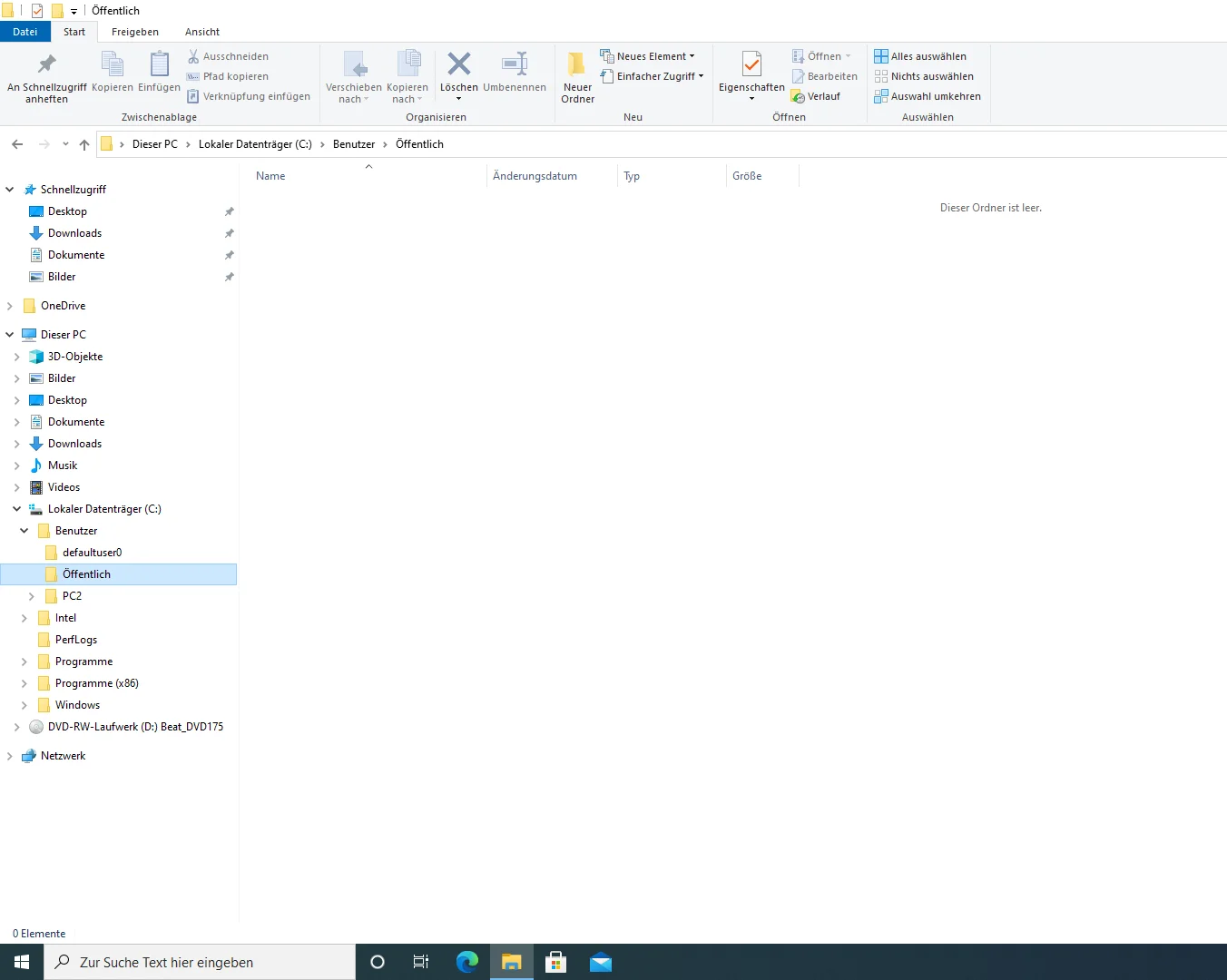

ich habe versucht den ST3-Ordner mit der genauen Struktur zu erstellen. MP2 erstellt dauernd neue Ordner innerhalb der Unterordner. Mein Ordner Öffentliche Dokumente/Ik Multimedia/sample tank3 war auf einmal weg. Auch wenn alle Komponenten gelöscht sind scheint MP2 bei der Neuinstallation auf eine log-Datei oder ähnliches zurück zu greifen und es erscheint beim Brows-Fenster ein alter Pfad (Bild2). Gehe ich wieder in den Explorer sind die Ordner auf einmal wieder da und zwar nicht in der richtigen Struktur (Bild3). Der Installer will in sample tank3 kopieren, findet aber auf einmal nur noch den public-Ordner. Er übernimmt die Infos von MP2.
Ich habe jetzt viele Stunden Zeit aufgewendet und keinen einzigen sample der 50Gb zu hören bekommen. Es scheint ein Bug zu existieren, der anscheinend bei einer bestimmten Programmkonstellation auf dem Rechner (benutze einige spezielle Datenbankprogramme)/ DLL-Konstellation usw. in'Erscheinung tritt. Der Support meldet sich jetzt auch am dritten Tag nicht bei mir. Im IK-Forum wurde ich auch nur immer wieder auf die Ordnerstruktur hingewiesen.

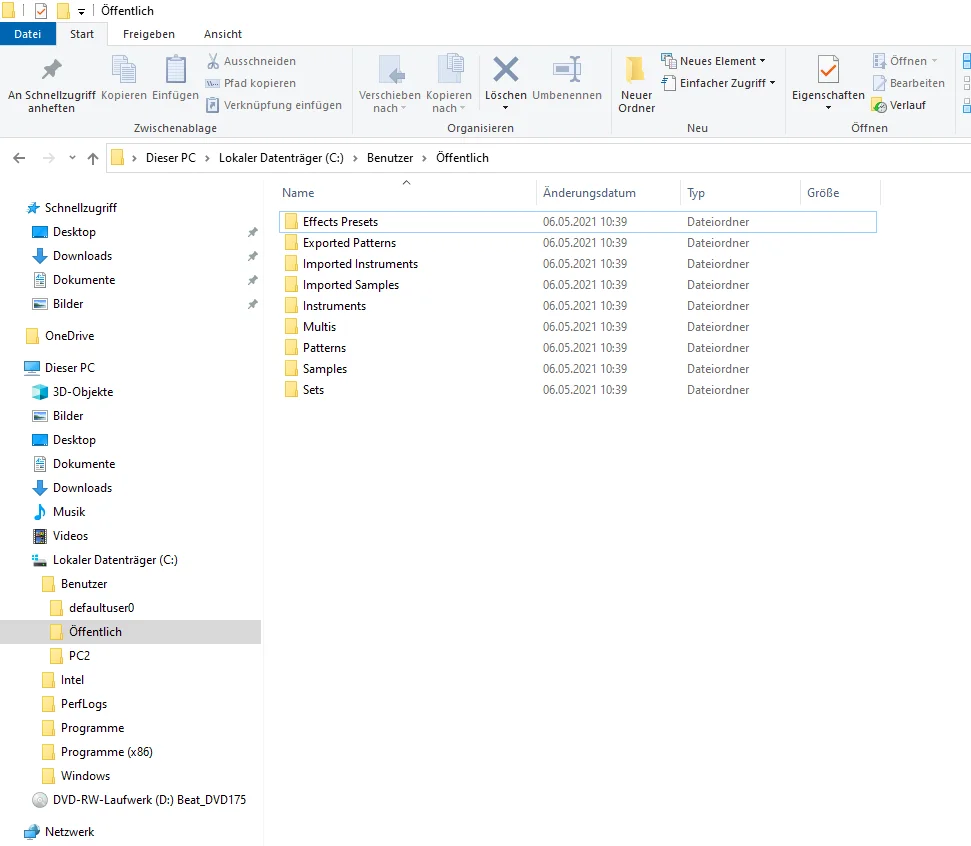

Die Ordnerstruktur von euch und bei mir stimmt auch nach einer frischen Installation nicht überein.
Der support von IK Multimedia hat sich nach einer Woche gemeldet und ich habe sämtliche Ordnerstrukturen bei mir mit screenshots dokumentiert. Es ist ein 4 seitiges pdf-Dokument geworden.
Kurzzusammenfassung: Die Ordner Multis, Sets und Library Info sind bei mir unter sample tank3 leer. Das sieht bei euch anders aus und ich denke das ist ein Hauptproblem.

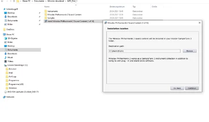

Wohin kopiert denn der Content- Installer bei Dir die ganzen Dateien?
Die leeren Ordner werden m.W. bei der Installation der MP2-App angelegt.
Der Contest Installer kopiert in den Sample Tank 3 Ordner. So ist jedenfalls die Grundeinstellung nach der MP2 Installation. Sollte das nicht so sein? Muss ein anderer Ordner beim Installer gewählt werden?
So sollte es sein!

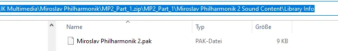

Das zeigt, dass es mit der Installation des Content Probleme gibt.

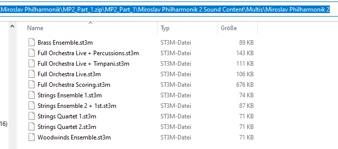

Wenn Du die Datei MP2_Part_1.zip manuell (im Explorer) öffnest, findest Du dort folgende Dateien:
Der Sets -Ordner beinhaltet allerdings nur einen leeren Unterordner "Miroslav Philharmonik 2"
Hattest Du vor der Content-Installation alle dazugehörenden zip-Dateien entpackt?
Das solltest Du auf jeden Fall tun und die Installation mit den entpackten exe-Dateien ausführen.
Wie schon mal gesagt, die erforderliche Dateistruktur in Deinem ST3-Ordner ist in den zip-Dateien bereits komplett abgebildet.
