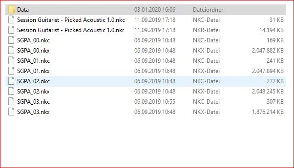

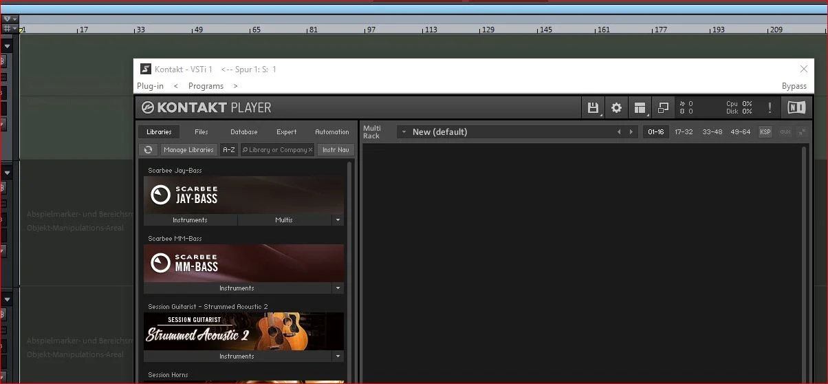

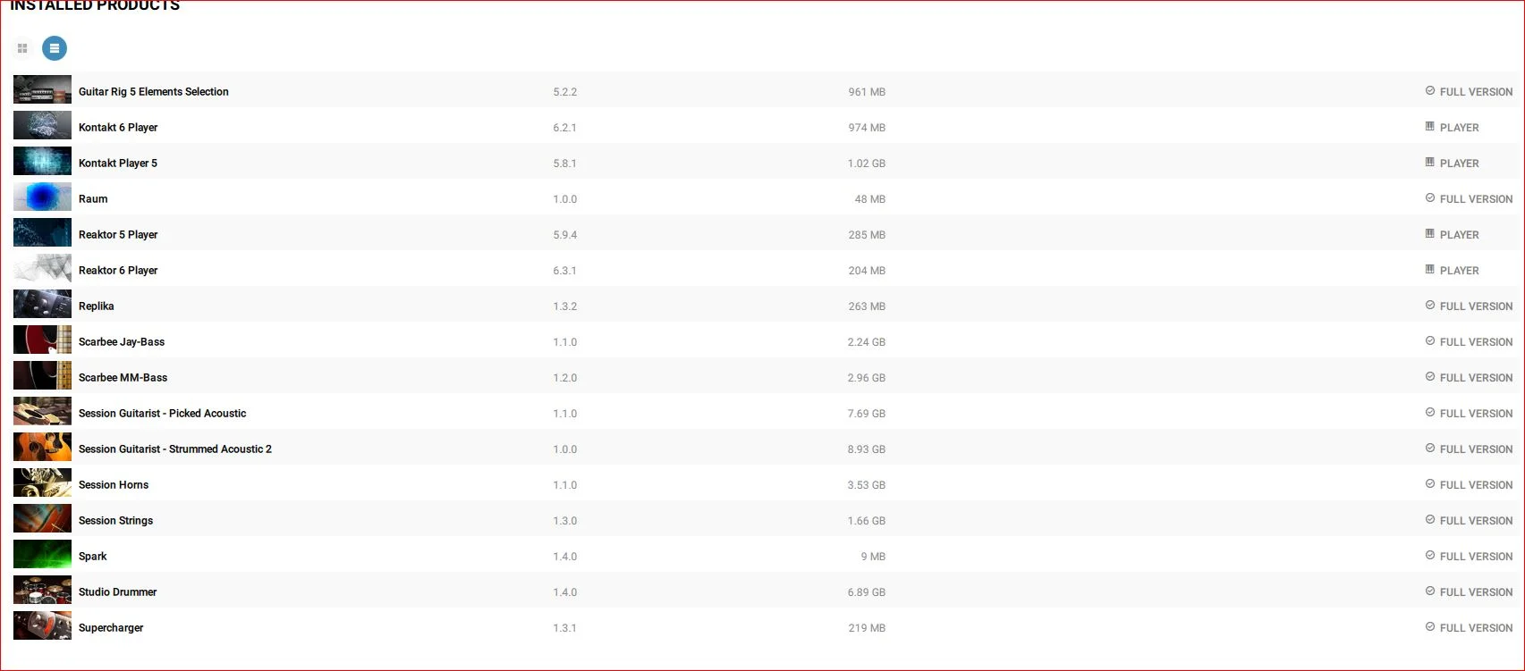

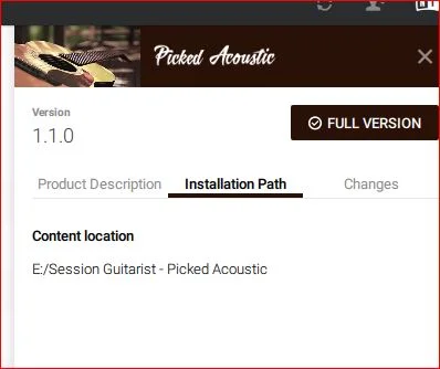

Also, ich hab das PlugIn "Session Guitarist Picked Acoustic" gekauft. Mit Native Acces runtergeladen, installiert und die Seriennummer registriert. Alles ohne jegleich Fehlermeldungen, wie immer. (Ich hab mehrer Instrumente von NI) Der Kontaktpalyer wurde auf Vers. 6 upgedatet.
Der Installationsort ist der Gleiche, wo auch alle anderen Instrumente von NI sind. Aber ich kann die Librarie inn keinem Player sehen. Weder in Vers. 6 noch in Vers.5. Bei den Hilfethemen hab ich nur gefunden, daß ich beim Kontakt auf Add Library gehen soll. Aber diesen Button gibt es bei mir gar nicht mehr. Dem Support habe ich mein Problem geschildert, aber da rührt sich hald nichts und ich weiß nicht, was ich jetzt machen soll. Ich habe schon die Funktion ReInstall genutzt. Aber es ist einfach nervig jedesmal die fast 8GB runterladen zu müssen. Gebracht hat`s auch nichts. Also, wenn Jemand helfen kann, wäre ich sehr dankbar.

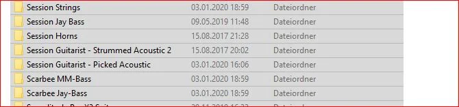

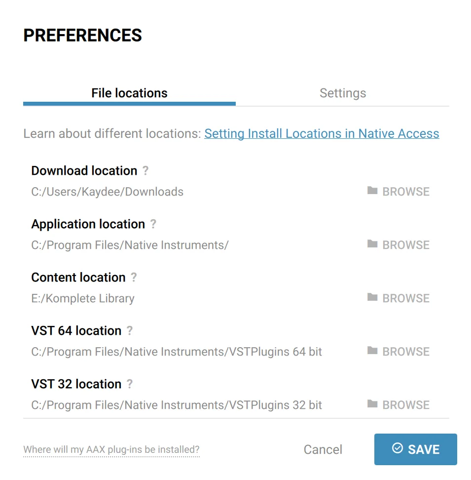

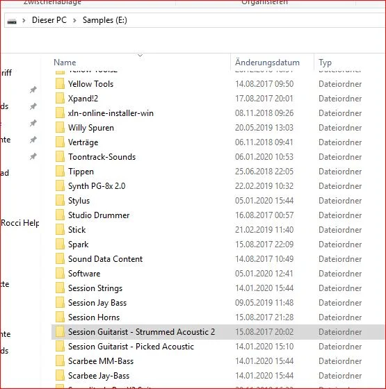

Guck mal in Native Access, ob der Pfad, der da für die Library steht, mit dem im Explorer identisch ist.
Ich denke schon, daß die Pfade identisch sind. Siehe Screenshots

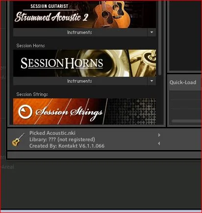

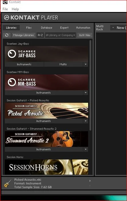

Ich sehe links unten im Kontakt Player das Instrument. Da steht auch, daß es nicht registriert sei. Aber das habe ich doch gemacht und die Registriernummer steht auch in meinem Account.

Der Installationspfad (Datenträger C), ist für die Anwendung der richtige.
Der für deine Library müsste bei dir demnach Platte E sein, wenn ich den Screenshot richtig deute, weil da in der Fensterleiste was von Samples bei "E"steht.
Mal in Native Access unter "Preferences" / "File locations" gucken, falls noch nicht geschehen...

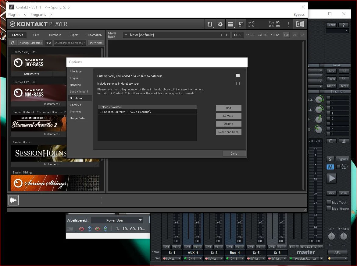

im Player wäre noch die Option:
Manage Librarys > Database > Add ... hinzufügen möglich
Haste Kontakt mal als Standalone gestartet? Das bietet sich nach der Neuinstallation von Libraries an.
ab hier (Screenshot) weiß ich nicht weiter
Standalone hab ich gestartet und da ist die Librarie in voller Schönheit und mit schönem Klang. Aber nicht in der DAW als PlugIn. Dort ist es nicht zu sehen.

Standalone hab ich gestartet und da ist die Librarie in voller Schönheit und mit schönem Klang. Aber nicht in der DAW.
Sicher, dass du da auch den 6er Kontakt Player angeworfen hast? Du hast ja auch den 5er installiert...
Reaktionen: Schnudd
Wenn es standalone geht und als plugin nicht, spricht das eigentlich dafür, dass die Kontakt.dll nicht aktuell ist. Bei einem Update wird die neue dll-datei in den von Native Instruments* vorgesehenen Ordner kopiert (habe Name und Pfad gerade nicht im Kopf).
Wenn in deiner DAW ein anderer plugin Pfad angegeben ist, musst du vom Native Ordner die aktualisierte Kontakt.dll in den vst Ordner deiner DAW kopieren bzw. dort die alte ersetzen.
Das geschieht nämlich leider nicht automatisch.

im Vorfeld prüfe doch mal die Kontakt Versionsnr. in SAM. ...... Vergleiche diese im Kontakt Standalon-Modus . ( Help About Kontakt )
Ich habe anhand deiner Bilder gesehen du benutzt SAM als DAW ?
Wenn ja muss SAM ( auch andere DAWs ) erstmal den neu installierten Kontaktplayer erkennen. Ich vermute SAM liest noch die alte Dll.aus dem Vst - Ordner. Wenn ja, dann mach erst mal in SAM ein Vst setup.
