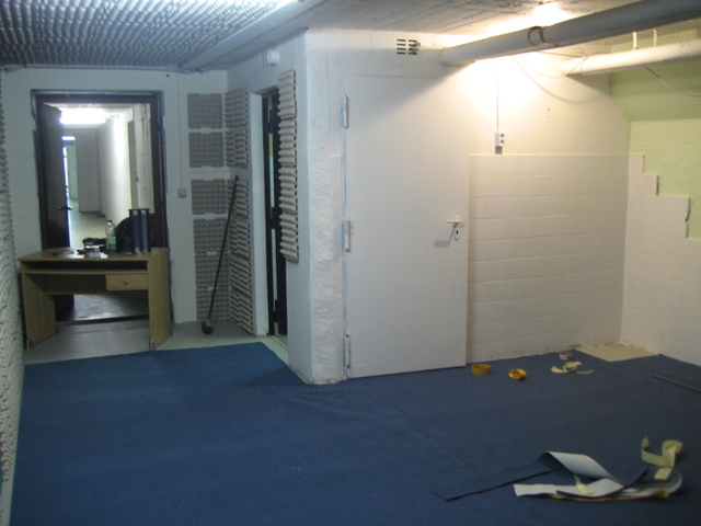

Meine Bandkollegen und ich sind unzufrieden mit dem Sound im Proberaum.
Es dröhnt ziehmlich und der sound wird dadurch recht matschig.
Nach bisheriger Recherche scheinen Super Chunks das Mittel der Wahl zu sein um so etwas in den Griff zu bekommen.
Hier mal Bilder von unserem Proberaum:
Ansicht vom Eingang aus gesehen.

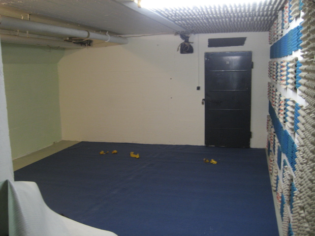

Ansicht von der Tür aus oberem Bild in richtung Eingang
Die Wände sind mittlerweile mit Eierschachteln verklebt.
Wir wissen mittlerweile auch dass das nicht viel bringt. :D

SuperChunks in die beiden Ecken auf Bild1. In der einen Ecke halt nur bis hoch zur Schrägen.
Genau das Gleiche in die geflieste Ecke in Bild2.
/edit: gepant sind SuperChunks in Dreiecksform. Also viele Dreiecke schneiden und aufeinander stapeln.

Die schwarze Tür braucht ihr nicht? Die würde ja dadurch zugestellt.

Die Tür wird selten genutzt. Unser Vermieter muss da ab und an mal durch. Deshalb soll der SuperChunk Rollen bekommen, damit man ihn notfalls kurz zur Seite schieben kann.
