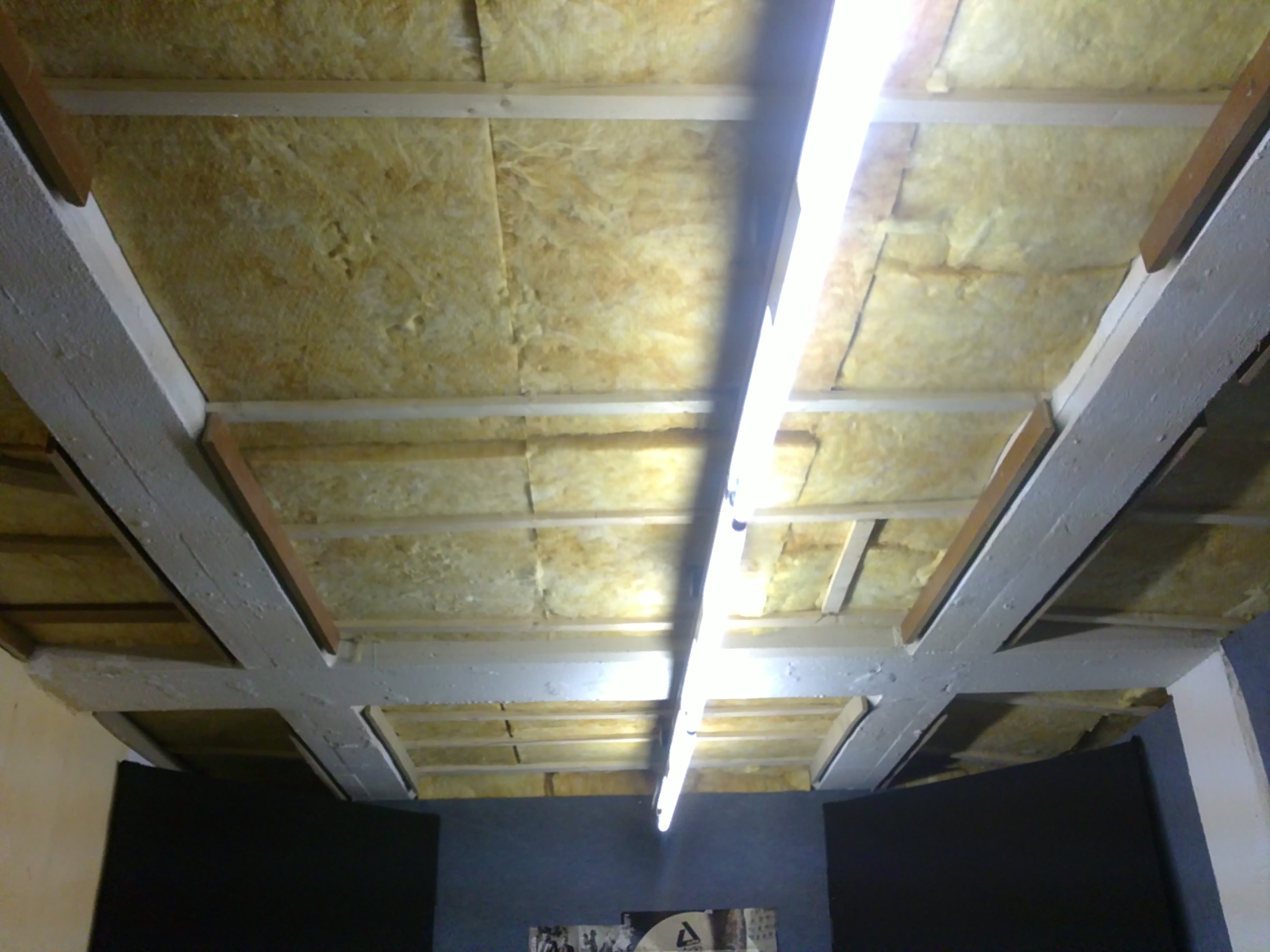

wir haben jetze ein paar stunden investiert ... und haben unsere decke jetze erstmal abgehangen bzw. eine schalung gelegt und die hohlräume ausgefüllt ... ( siehe foto)
die bassecken haben jetze auch fertig dort lungern 2.50 hoher rockwool hinter je chunk. ( siehe foto)

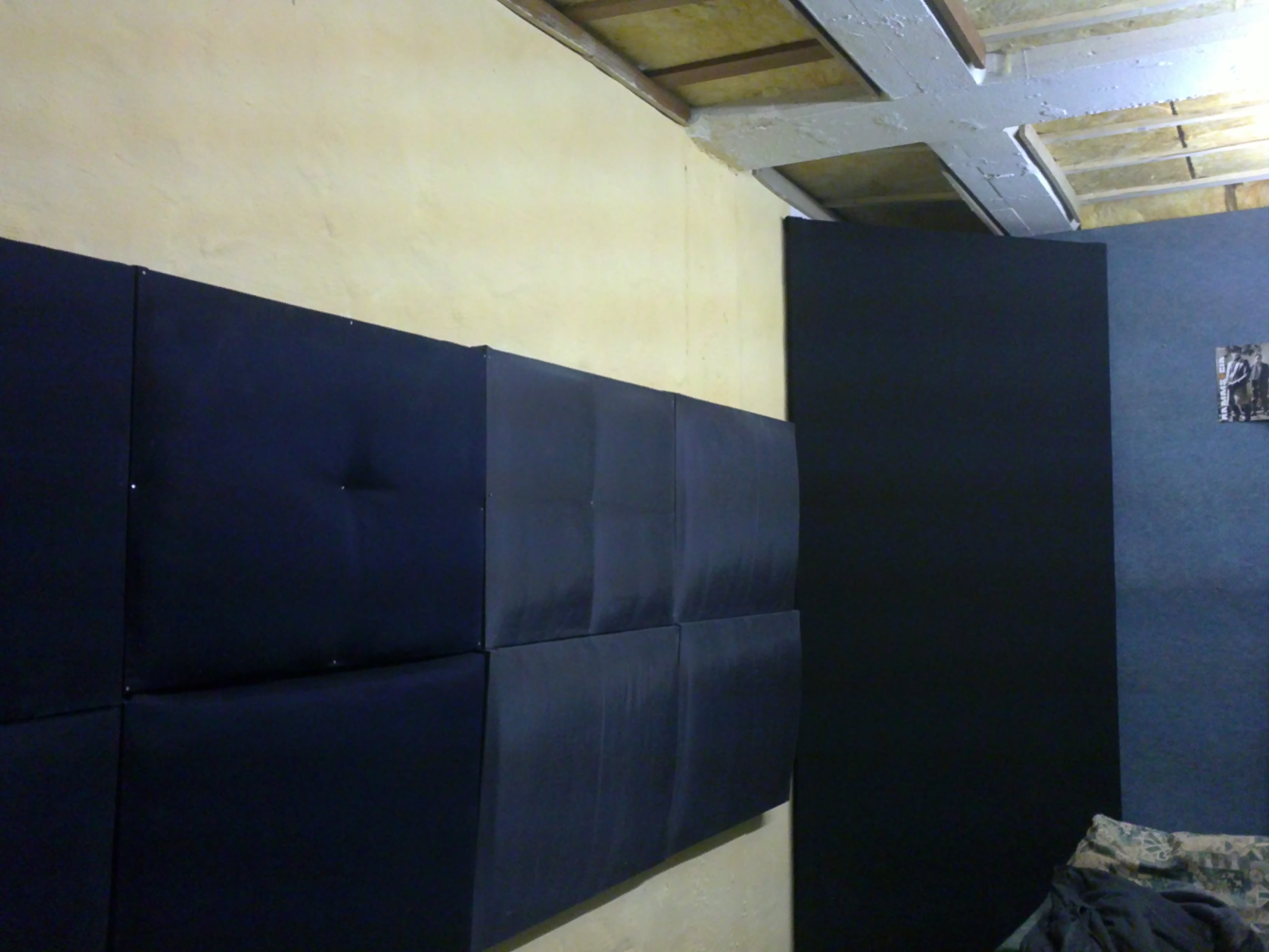

unsere absorber haben wir auch fertig 8 stück bzw. 9 stück ( siehe foto)
dann kommen noch 3 clouds an die decke in den maßen 2 x 1 meter, die anderen 2 ecken füllen wir auch noch mit rockwool bloß nicht so hoch die werden wie die ersten beiden.
und um die drums kommen noch diese stellwände ( siehe foto)

wie tief/dick sind die deckenclouds? wenn tief genug sind könnt ihr euch wahrscheinlich weitere eckabsorber sparen...
habt ihr auch an einen rieselschutz (folie oder flies) gedacht der die glaswollefasern davor abhält in die raumluft zu gelangen?
und ihr solltet die absorber vielleicht noch besser verteilen damit ihr nicht nur einen teil des raumes totdämmt (die höhen hab ihr mit ziemlicher sicherheit ohnehin schon überdämpft)
