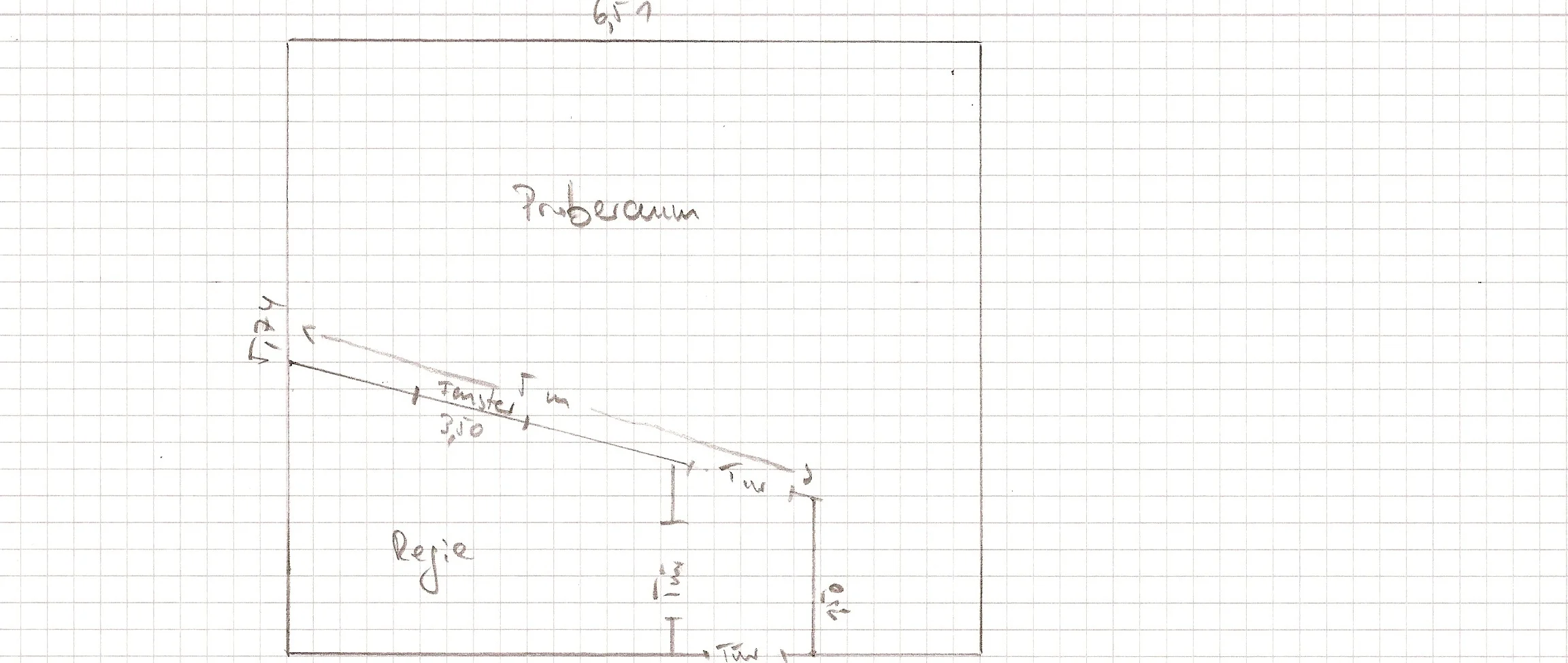

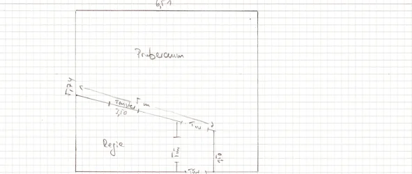

Hallo zusammen,
ich möchte in nächster den Raum (siehe Bild) für Aufnahmen, vielleicht auch Bandproben nutzen. Mein Ziel ist, anständige Aufnahmen zu erzielen, dazu brauche ich einen gut klingenden Raum. Ich habe zwar hohe Ansprüche, aber es soll und wird sich vorerst auf Homerecording-Level bewegen.
Budget: ich habe mir ein Limit bei 1000,- € gesetzt. Ich schließe nicht aus, dass ich letztendlich mehr investiere, aber für den Anfang sollte damit einiges machbar sein.
Räume: gleich vorweg: der Regieraum bleibt außen vor... ich werde vorerst nur den Proberaum nutzen und in diesem die Aufnahmen machen.
Die Außenwände rechts, oben und links sind fertige Betonwände. Die untere Wand ist gemauert - glaube ne 24er... die Zwischenwand ist ne Holzständerwand mit (auf beiden Seiten) OSB-Platten und Rigips.
Boden: komplett mit Nadelfilz ausgelegt...
Maße: Die Raumhöhe beträgt 2,50 m. Ich habe nicht alle Maße eingetragen, da müsst ich noch mal genau nachmessen, aber ich denke man kann sich durch die gegebenen Maße das nötigste erschließen...
So weit zur Beschreibung der Ist-Situation (ich hoffe, ich hab nix vergessen). Nun zum Soll:
Ich möchte den Raum nun mit Schaumstoff auskleiden. Die Frage ist, wie viel welchen.
Ich hab mir das so überlegt, dass ich für die Wände 1qm-Platten nehme und diese etwa im Abstand von vielleicht einem halben Meter anbringe. Dann dürfte ich grob geschätzt 70 % des Raumes abdecken.
Nun gibt's da aber verschiedene (siehe Thomann*). Preisspanne von 10 bis ca. 35 € pro qm. Die teureren sind sicher dichter und brechen den [g=107]Schall[/g] mehr. Die Frage ist, ob das für meine Zwecke nötig ist?!
Zusätzlich brauche ich vermutlich noch ein paar Bassabsorber. Bei Thomann* gibt's verschiedene Sets. Auch da ist die Frage, welche sind geeignet und wie viele sind vermutlich nötig?
Was wäre dann noch für die Decke zu empfehlen? Gehen da auch die Schaumstoffplatten? Oder vielleicht einfach ein paar Decken raufhängen??
Zum Schluss noch folgendes: die 1,5 qm-Ecke rechts unten würde ich gern für Gesangsaufnahmen vorsehen. Der Platz wäre wohl sicher auch für ne [g=182]Amp[/g]-Aufnahme geeignet?!
Dafür wäre es dann wohl besser, etwas hochwertigeren Schaumstoff zu verwenden?!? Bzw. sollte man diese Ecke dann komplett auskleiden?
Ich denke, das war's soweit. Ich hab die Situation nach bestem Wissen und Gewissen beschrieben. Nun hoffe ich, dass ihr mir Tipps geben könnt!
Viele Grüße
Matthias

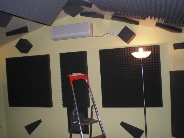

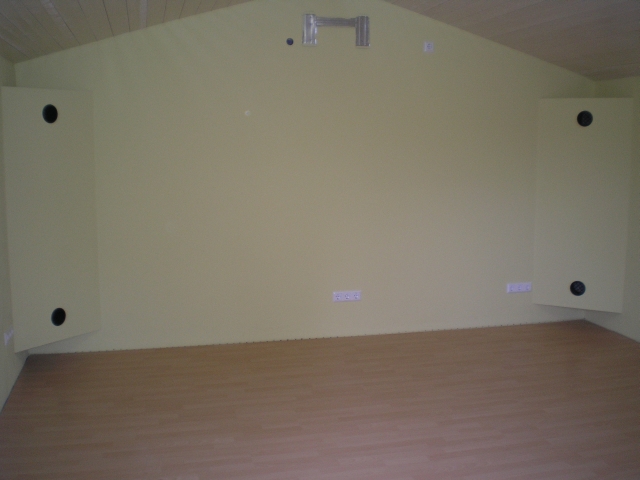

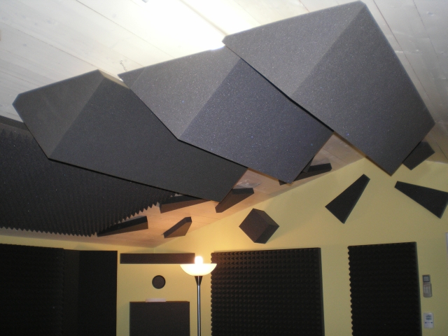

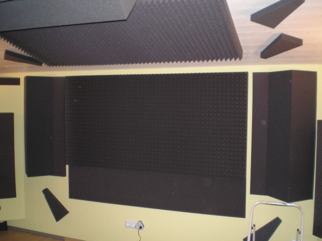

Also die Eckkonstruktionen dürften sich gemäß ihrer Bauart ja lediglich positiv auf die tieferen Frequenzen auswirken, dazu dürfte aber klar sein, dass man mit Schaumstoff wenn es eben um diese Frequenzen geht, schon klare Grenzen des Machbaren erreicht. Hierzu findet man aber eher weniger widersprüchliche Meinungen...
Der restliche Frequenzbereich ist aber theoretisch größer und verursacht unter Umständen nicht weniger schlimme Effekte als ein dröhnender [g=118]Bass[/g].
Aber hier mal ein paar Zwischenfotos vom Bau für eine ungefähre Vorstellung...
<img src="http://www.physicaldamage.de/div/a.jpg">
<img src="http://www.physicaldamage.de/div/b.jpg">
<img src="http://www.physicaldamage.de/div/c.jpg">
<img src="http://www.physicaldamage.de/div/d.jpg">

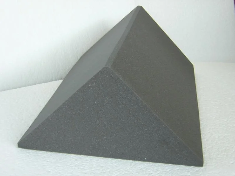

Und was die Bassfallen betrifft: ich hab die Kantenabsorber in meinem 2. Post erwähnt und hätte da auch gern ne Meinung dazu gehabt. Dazu hat sich aber noch niemand geäußert.
Oder was hältst du davon: http://shop.strato.de/epages/61456034.sf/de_DE/?ObjectPath=/Shops/61456034/Products/eck1100420420
Das verlinkte Komplettangebot klingt wirklich sehr gut was den Preis betrifft, ich habe da deutlich höhere im Kopf.
Habe ja damals auch verglichen und soweit ich mich entsinne, wäre ich mit Basotect bei mehr als dem Doppelten gelandet...
Soweit ich weiß ist das Basotect auch lichtecht, wenn man hellere Farben bevorzugt, sicherlich sowieso die bessere Alternative zu normalem Schaumstoff.
...aber wie schon erwähnt, scheint mir auf den ersten Blick sehr günstig...

Hallo
das oben erwähnte Set habe ich auch zuhause (bei mir waren allerdings noch 4x 10 cm wandabsorber dabei)... kann ich um den Preis nur empfehlen, am besten 2 kaufen wenn du was erreichen willst damit...

Also ich werde mir wohl nun das oben genannte Bassfallen-Set kaufen.
Damit dürften ja die tiefen Frequenzen einigermaßen in den Griff zu kriegen sein?! Wenn's nicht reicht, kann ich ja nachordern...
Dies reicht ja aber noch nicht, um die Nachhallzeit insgesamt auf ein erträgliches Maß zu verringern.
Zu diesem Zweck wird doch der Noppenschaum taugen?! Oder schneid ich dann damit die Höhen ab, wie He-vey erklärt hat?
Eignen sich dafür z.B. 5 cm dicke Basotect-Platten besser?
