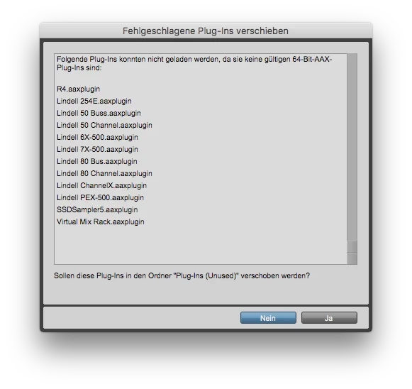

nach stundemlangen Rein- und Rausschieben der PlugIns (PT-26888) habe ich nun ein halbwegs nutzbares Pro Tools. Leider sind viele der teuer gekauften PlugIns nicht mehr zum Arbeiten zu bewegen. Es gibt zwei Arten von Schwierigkeiten: Gerade iZotopes Ozone Adv. 9 beispielsweise, lässt PT nicht mehr starten. Andere, wie z. B. ExponentialAudio, Teile von PlugIn-Alliance oder der Drumsampler SSD5, werden als ungültige 64-Bit-PlugIns abgelehnt und PT schlägt vor, sie in den PlugIn (unsed)-Ordner zu schieben. Auch ein Deinstallieren und erneuter Installation, Deaktivierung und Reaktivierung der Lizenz im iLok und Update des iLok Managers brachte nichts.
Es ist wirklich nervig. Wahrscheinlich gibt es bei Euch dafür auch keine Hilfe. Die Tipps zum Fehler PT-206888 – siehe http://duc.avid.com/showthread.php?t=397622 – habe ich auch durchexerziert. Ohne wirklich einen 100%-igen Erfolg (s. o.).
