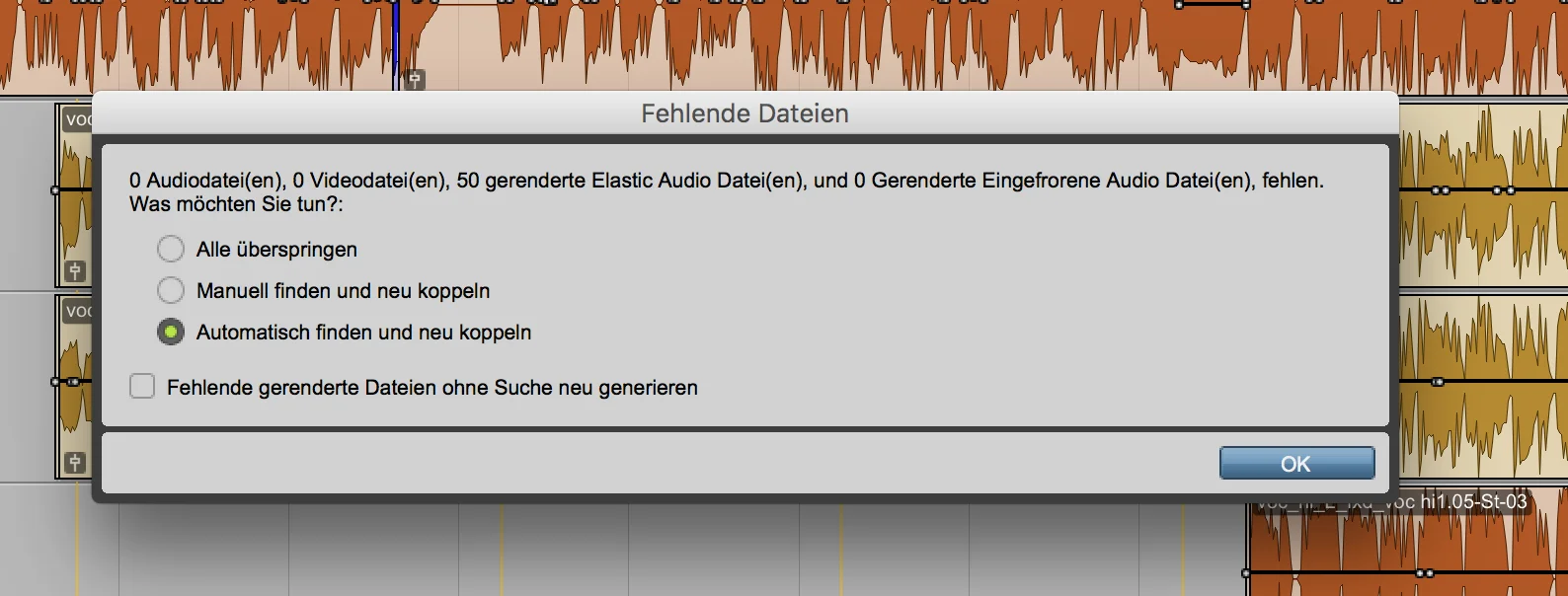

Bei mir kommt seit der 12.6 bei jedem Start und bei jeder Session die Meldung, dass Dateien fehlen würden. Das kann aber nicht sein. Und erst recht nicht bei jeder Session.
Genau das selbe Problem hatte ich schon mal mit der 12.4. Bin dann zur 12.3 zurück gegangen. Und ab der 12.5 war dann die "Fehlermeldung" wieder weg.
mmh, bei mir nicht, 8 Sessions ausprobiert
vielleicht haben sie etwas am Elastic Audio Algorithmus geändert
sind ja keine echten fehlenden Dateien, nur fehlende gerendert Dateien
Preferences löschen ?
hab vor dem Update und auch später nochmal gelöscht.
Was mich stutzig macht ist, dass es genau das selbe Problem auch schon bei der 12.4 war. Und mit der 12.5 war es wieder restlos verschwunden.
Und wenn ich mich recht erinnere waren es auch damals schon Renderdateien.
