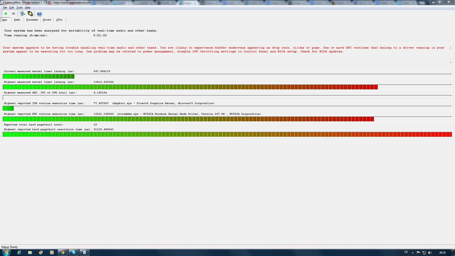

Mhh okay, ich habe auf Anraten das Latencymon durchlaufen lassen. Ergebnis seht ihr auf dem Bild.
Jetzt bin ich wirklich überfordert - kennt sich jemand damit aus und kann mir bitte, bitte sagen, was ich da machen muss?

Im Prinzip genau was da steht.
Dein Computer scheint nicht stark genug für Echtzeitaufnahmen zu sein und 'verliert' deswegen bestimmte Daten. Das verwundert mich allerdings, da ich ungefähr die gleiche Konfiguration habe und es diesbezüglich bei mir keine Probleme gab.
Auf alle Fälle solltest Du die neuesten Treiber installieren, nicht unbedingt die kleinste Samplegröße wählen und die Energiesparoptionen ausschalten, sodaß Deine CPU sich nicht selber runtertakten kann. Und schau am besten mal im Gerätemanager nach, ob sich die Audiobox mit irgendwas behakt. Vielleicht auch mal die OnBoard-Soundkarte deaktivieren.
Du hast ja schon einiges davon ausprobiert, aber manchmal ist es eine Kombination von mehreren Dingen. Du solltest aber niemals Deinen Virenscanner ausschalten, solange der Rechner noch am Netz hängt !
Wenn der Computer diese DropOuts produziert, dann liegt es meist daran, daß er einfach zu schwach ist. Da das bei Deinem Rechner allerdings eher unwahrscheinlich ist, musst Du mal schauen welche Tasks Deiner Aufnahme die Performance klauen.
Versuch mal folgendes:
1. Energiesparoptionen des Computers ausschalten
2. Größtmögliche Samplerate einstellen
3. Rechner neu hochfahren
4. Aufnahme mit Audacity probieren
Eventuell könnte auch mal eine Defragmentierung nötig sein und wenn Du die Möglichkeit haben solltest, dann probier das auch mal an anderen Computern. Schau am Besten auch mal nach, welche Programme und/oder Prozesse Dein Computer von sich aus startet. Alles was Du nich brauchst (also auch Druckerprogramme und sowas), solltest Du mal testweise ausschalten.
Dann lass nochmal das Programm durchlaufen und poste einen weiteren Screenshot.

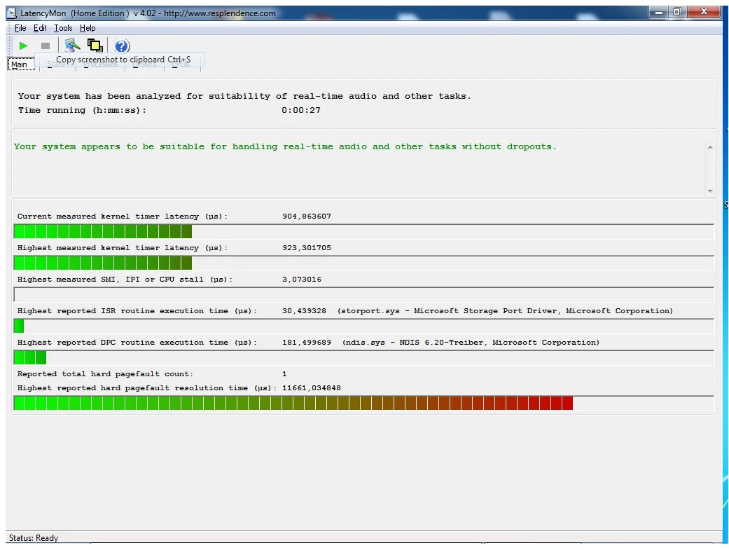

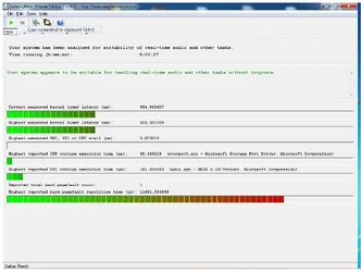

Ich habe das Programm bei mir auch grad mal durchlaufen lassen. Im Screenshot siehst Du die Ergebnisse.
Mein System:
AMD Athlon II X2 260 Dualcore
8 GB Ram
Win7 X64 SP1
Ich habe gerade 4 Firefox-Fenster mit insgesamt 73 Tabs, 2x OpenOffice, 1 FTP-Programm, 2x Notepad, 1x Explorer, 1x Guitar Pro und das LatencyMon-Programm offen. Mein Rechner hat also momentan genug zu tun, aber trotzdem könnte ich ohne Probleme aufnehmen. Es ist also eher unwahrscheinlich, daß es an Deinem Computer selbst liegt.

Hi Celtica,
die Latenz-Peaks kommen laut LatencyMon augenscheinlich von der Nvidia Grafikkarte.
Ich hatte derartige Probleme mal mit einem Notebook, dessen Nvidia-GPU meinte, sie müsse ständig in den Stromsparmodi zurückfallen, wenn die Auslastung geringer wurde und dadurch jedesmal Pegelspitzen erzeugte.
Du könntest das Tool Rivatuner austesten, um der GPU das Umschalten abzugewöhnen.
Dazu müsstest Du sie dauerhaft auf hohe Leistung einstellen - ich habe leider die genauen Optionen nicht mehr im Kopf...
