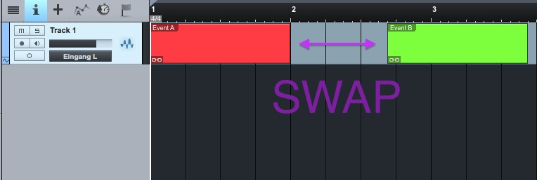

Gibt es eine Möglichkeit unmittelbar benachbarte (oder zwei unabhängig markierte) Events zu wechseln bzw. deren Startposition auszutauschen?
Hatte mich mal mit diversen Makros versucht, jedoch keinen schlüssigen Arbeitsablauf hierfür ausbaldowern können.
Ich weiß leider nicht wie es genau geht, aber es geht mit einem Makro... habe es mal in einem Video gesehen.
Schau dich mal unter den Makros im Exchange um.
Ich meine das auch mal in einem englischsprachigen Video in dem Makros erklärt werden, gesehen zu haben. Ich hab mich da schon durch zig YouTube-Videos gewühlt und finde das einfach nicht mehr.
Falls das zufällig jemandem über den Weg läuft, würde ich mich über einen Hinweis freuen.
Für Audio Events gibt es das "Swap Clips (audio)" Makro.
Einfach im Exchange Repository nach dem Begriff swap suchen.

Swap clips it is. Vielen Dank!
