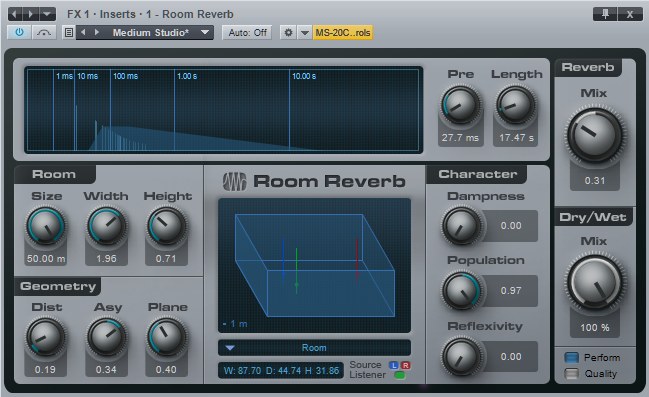

Für wahr!
Genau deshalb hat zb das "Room Reverb" eben genau diese Eigenschaften als Parameter unten links bei der Geometry. Dort wird genau festgelegt, wo sich der Hörer in Bezug zu den Schallquellen im Raum befindet. Und entsprechend dieser Einstellungen ändert sich natürlich dann auch automatisch oben das Pre Delay.
Gruß
Ari
Sieht interessant aus, der Room Reverb.
Ist der von Studio One?
Kann man dabei nur den Hörer im Raum verschieben oder auch die Schallquellen?
Du siehst unten drunter die kleinen Farberläuterungen. L/R ist dabei die Source. Und die kannst du wie den Listener vorne, hinten, links rechts platzieren. Alles in Abhängigkeit vom Anderen. Und wiegesagt, beim grafischen Positionieren ändert sich automatisch die Predelayzeit bzw die Early Reflections.
Ari
