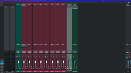

so habe ich es jetzt gemacht. alle Vocal Spuren auf einen Bus Kanal geschickt. also Main auf Bus gestellt.
Auf dem Bus kommen dann sowas wie ein Compressor, Eq usw drauf...
dann habe ich zusätzlich einen FX erstellt, darauf habe ich dann den Hall.
wie soll ich das denn am besten machen, auf einem Fx Kanal Hall und Delay oder muss man das voneinander trennen?
ich möchte mir nämlich ein Template erstellen.
