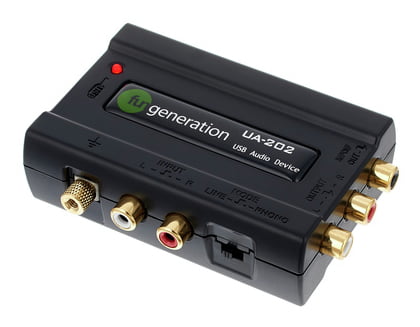

Der einfachste Weg ist ein USB Audiointerface mit eingebauten Phono Preamp (Entzerrer-Vorverstärker) und ein vernünfiger Plattenspieler mit Magnetsystem, der kann auch gebraucht sein...
Audiointerface + Phono Preamp für gerade mal 20€? Scheint mir sehr günstig, aber die Bewertungen auf Thomann sehen ja soweit gut aus
Hatte auch schon ein Phono Preamp mit USB Ausgang entdeckt, ist das denn praktisch gesehen das selbe?
