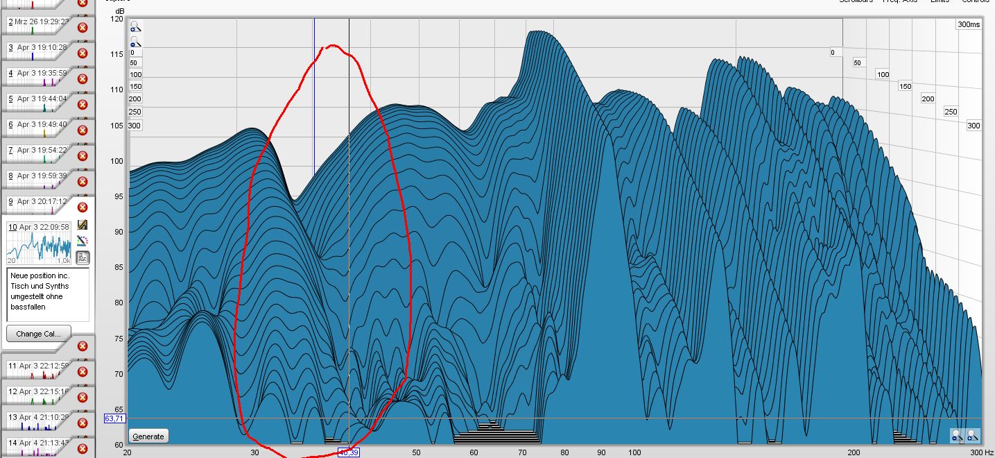

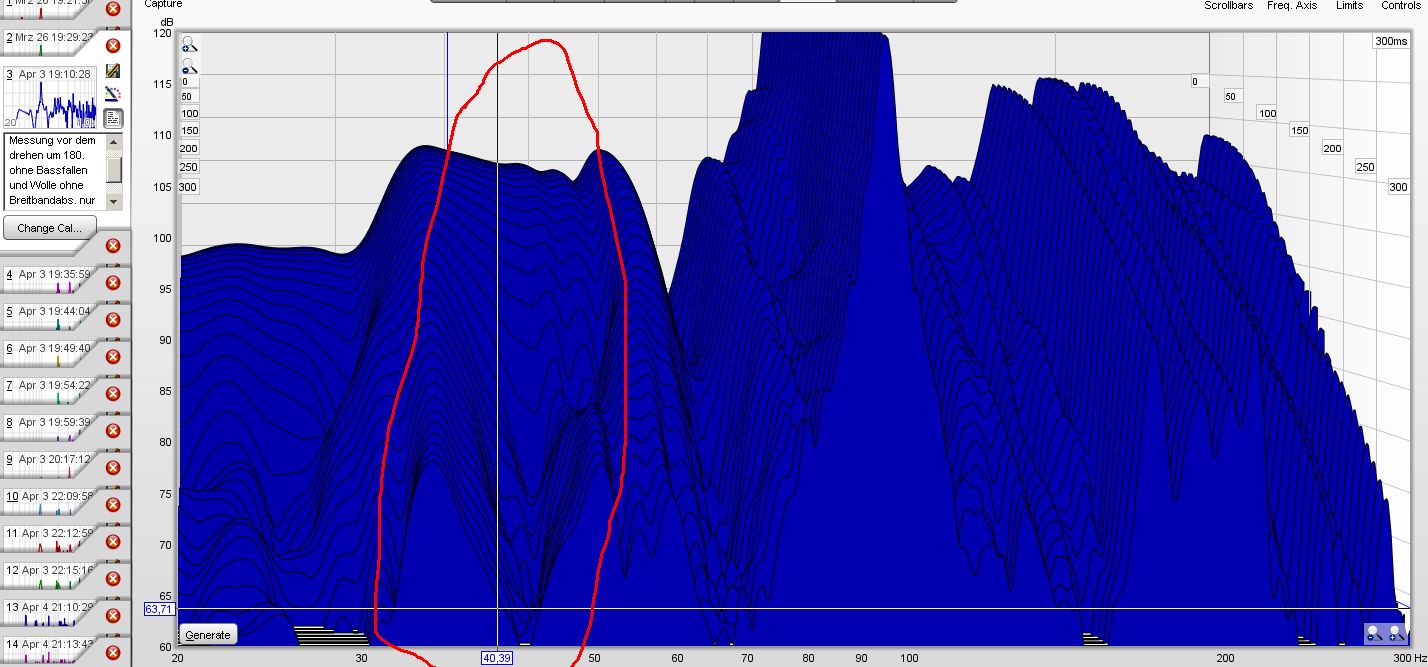

erst dachte ich ja ich bin einfach zu blöd einen plattenschwinger zu baun aber nun bestätigen die messungen eines anderen genau das phänomen was ich auch gemessen habe.
plattenschwinger erhöhten bei mir und ihn die nachhallzeiten
nun hab ich messungen eines raumes bekommen wo die zwei der größten plattenschwinger von mb akustik zum einsatz kamen.
um die beiden plattenschwinger gehts
http://mbakustik.de/main.php?target...s=0?=&userid=be6845f54de811aba4ff788ea7afaa99

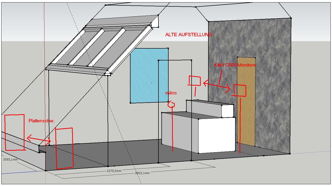

das ist die alte aufstellung im raum
wasserfall MIT plattenschwinger
wasserfall OHNE plattenschwinger
man sieht also sehr schön dass mit beiden plattenschwinger genau die stellen schlimmer werden rund um 40hz in der die beiden schwinger ihren arbeitsbereich haben.
die abhörposition wurde dann nach meinen empfehlungen um 180grad gedreht und die boxen dann wandnahe an die schräge wand gestellt was auch ein besseres ergebnis brachte. aber das plattenschwingerphänomen blieb trotzdem.
davon mal abgesehen dass es ohnehin mit der neuen position keine probleme im subbassbereich gibt....
neue aufstellunge
foto vorn (schräge)

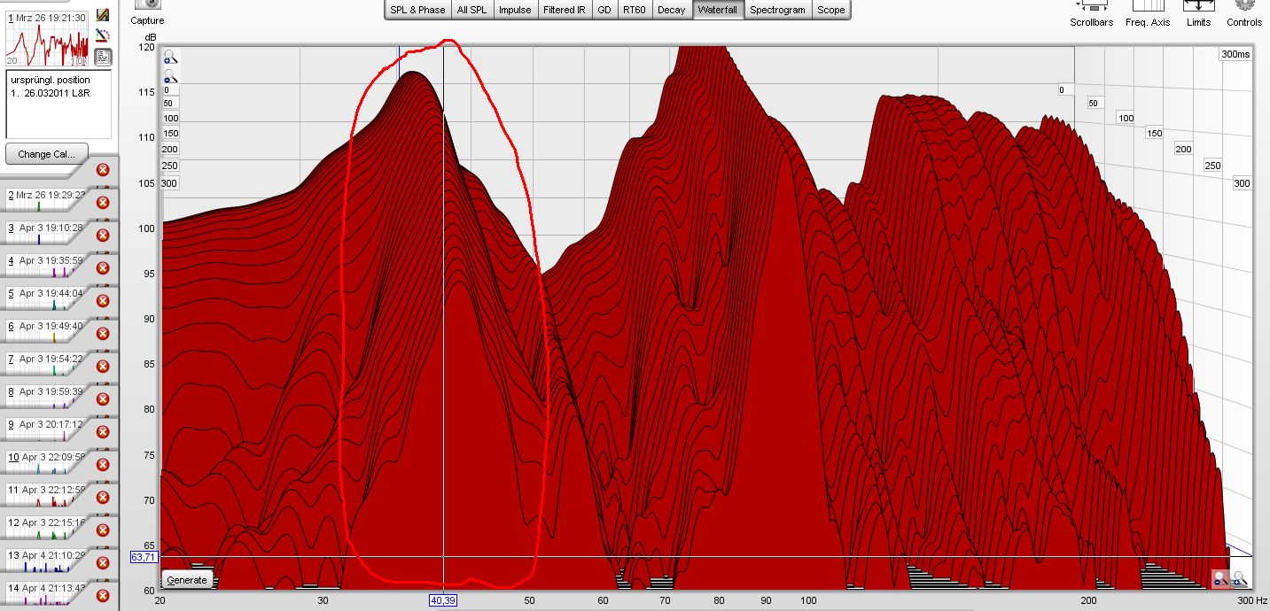

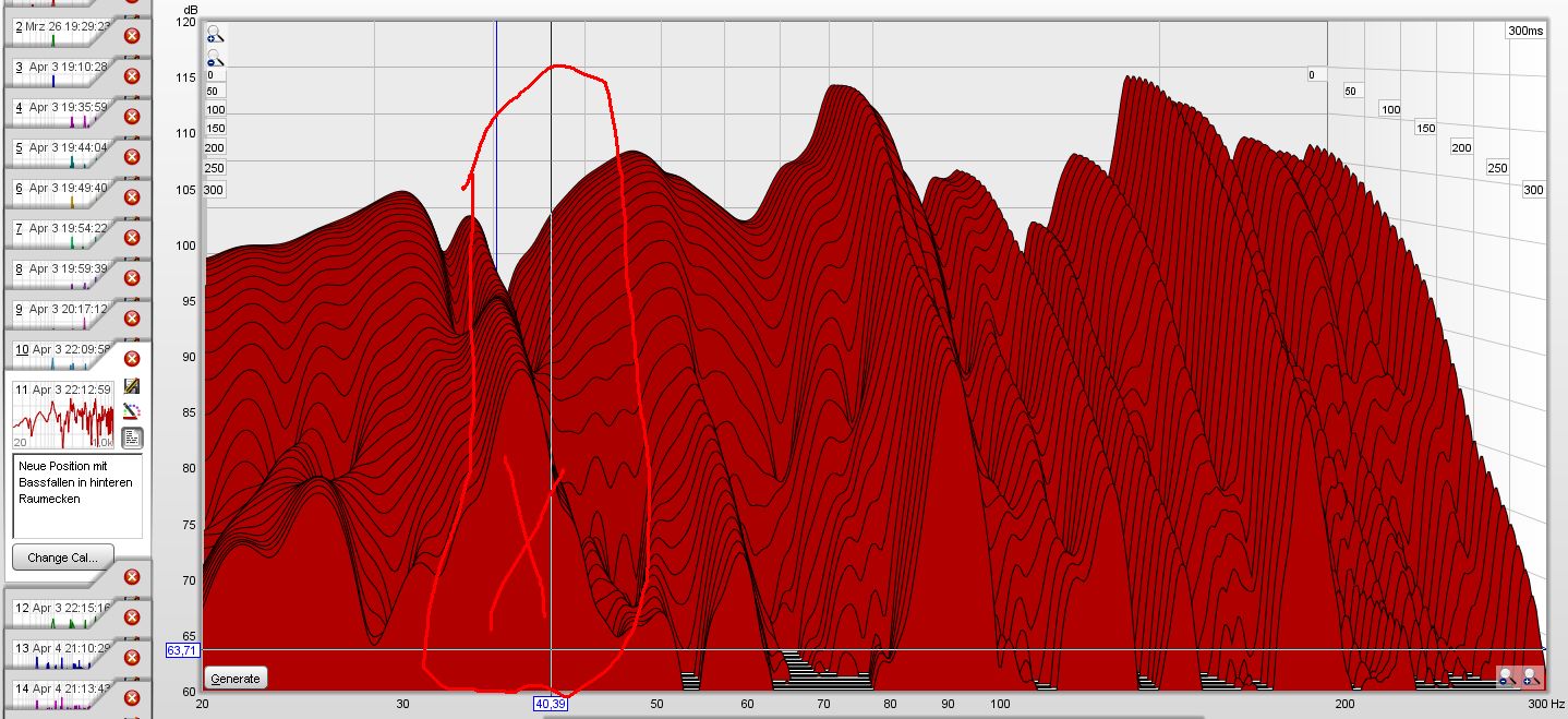

und hier die ergebnisse
ohne plattenschwinger
mit plattenschwinger
und wieder sieht man deutlich dass die super teuren teile genau das gegenteil machen.
die verschlimmern die nachhallzeiten in dem bereich in dem ihr arbeitsbereich liegt.

Die Plattenschwinger koennen (sollten sogar!) deinen Frequenzgang veraendern. Wie auch Absorber. Beides kann sich positiv und negativ auf die Akustik auswirken, also Begradigung oder eben nicht, je nach Aufstellung. Auf Bild 4 ist das Loch gestopft. Das ist doch in dem Fall gut! ;) Natuerlich steigt dann auch die Nachhallzeit, gemessen an der Abhoerposition. Denn an der Abhoerposition misst du nicht die wahre Nachhallzeit, sondern nur die "gefuehlte" an einer Stelle.
nein das ist gar nicht positiv denn das hat nicht das loch gestopft sondern eine starke nachhallzeit generiert wie man schön erkennt
dort bei etwas unter 40hz is ja auch normalerweise schluss mit den K&H O300 und der normalfall ist dort eben langsamer pegelabfall.
poröse absorber können keine nachhallzeiten verschlimmern weil sie keine resonatoren sind.
ganz anderes akustisches prinzip is das doch.
der plattenresonator wiederum is ja das prinzip eines lautsprechermembrans.
EDIT
was bitte is positiv daran nun bei rund 40hz einen ton länger zu hören als er es in wirklichkeit ist?
das ist schlimmer als unausgewogener frequenzgang denn an den kann sich das gehört gewöhnen.
nicht aber an vereinzelten frequenzen (tönen) die so tun als wär ihr sustain länger als es in echt is.
fuer mich sieht das aus wie ein Frequenzloch. Miss mal den Frequenzgang. Frequenzloch ist mindestens genauso schlimm wie eine erhoehte Nachhallzeit, wenn nicht viel schlimmer, weil du nichts hörst. edit: Die tolerierbare Nachhallzeit im Bass steigt, je tiefer die Frequenz.
"der plattenresonator wiederum is ja das prinzip eines lautsprechermembrans. "
Ne, eher eines Notchfilters. Der Kasten resoniert. Damit das auch Sinn macht, gibt es intern Dämmaterial. Miss doch mal die Nachhallzeit vorher und nachher an einer ganz anderen Stelle. Vielleicht drehen sich die Verhältnisse dort um.
fuer mich sieht das aus wie ein Frequenzloch. Miss mal den Frequenzgang. Frequenzloch ist mindestens genauso schlimm wie eine erhoehte Nachhallzeit, wenn nicht viel schlimmer.
nein dass is der normale rolloff der boxen im unteren ende des bassbereichs.
da is nunmal langsam schluss bei den K&H's
alles darunter is nur noch restpegel welcher von den ganz tiefen raummoden angeregt wird und daher höher erscheint. kann aber vernachlässigt werden da alles innerhalb von 300ms um 60db ausklingt.
der plattenresonator macht da aber einen nachhall der erst nach einer sekunde um 60db abklingt vo vorher gar kein nachhall war.
sowas sollte unbedingt vermieden werden wenn man ordentlich seinen mix beurteilen will.
man kann nichts richtig mischen was man falsch hört.
