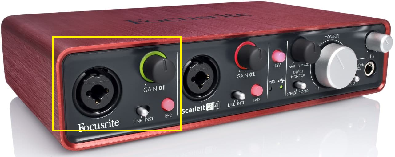

Hallo Gemeinde,
kurze blöde Frage: über einen XLR/ Klinkeneingang am o.g. Interface ist es nicht möglich, ein Stereosignal in den Rechner zu bekommen?
Bitte nicht lachen, sondern konstruktiv antworten und mir eventuelle Alternativen aufzeigen falls möglich - danke :)
Nein, die sind Mono, du musst das Signal splitten und auf beide verteilen.
alles gesagt !
woher kommt denn das Mono Signal? (ganze Path incl. Verkabelung)
Ja, so habe ich das aktuell auch gelöst. Schade und danke! :)
Aus´nem Mischpult, woran 2 1210er hängen. Verkabelt per Cinch und ´nem Cinch auf XLR Adapter - nun auf zweimal große Klinke gesplittet (Photo oben). Noch ne Frage dazu: macht es hier nen Unterschied ob´s ne Mono- oder Stereoklinke ist? Im Prinzip denke ich nicht, Stereo wird ja auf zweimal Mono gesplittet - Denkfehler?

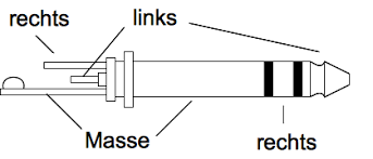

so wie Du das beschreibst; Stereoklinke aus dem Mischpult; ist ein symetrischer Line-Ausgang.
Am symetrischen Line-Out hast Du kein stereo Signal sondern ein Monosignal; Spitze ist Plus;
dann Mitte invertiertes Signal und hinten dann Masse.
Ausser Du benutzt den Kopfhörerausgang dann hast Du ein Stereosignal Spitze Links; Mitte Rechts, dann Mass
