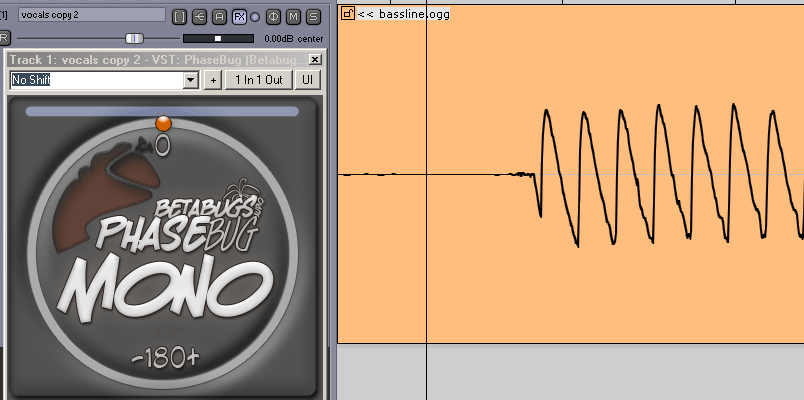

Mit Worten kann ich's nicht erklären, aber hier mal ein Bild:
Reaktionen: ModulationMatrix und Yacc
Ich glaube ModulationMatrix wollte es mehr theoretisch, also eine technische Erklärung was dahintersteckt.
