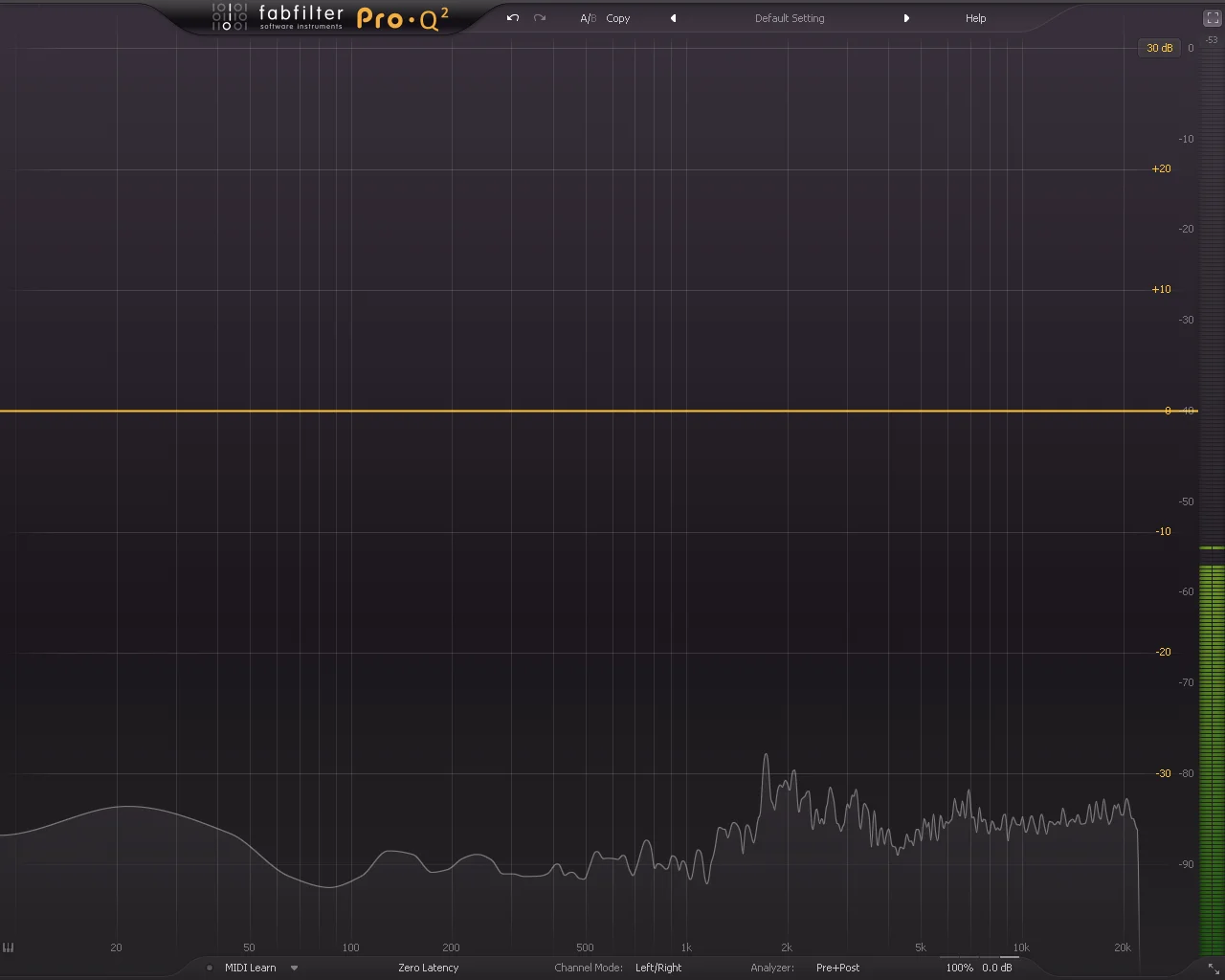

Hab seit kurzen einen neuen PreAmp, wo ich dachte er sei Kaput, aber vl. ist das ja normal.
Mein nicht mal 100€ preAmp:´
ART Tube MP Project Series
https://www.thomann.de/at/art_tube_mp_project_series.htm*
macht, wenn Gain und Output auf Anschlag, Ohne "+20dB Gain Knopf",
ohne, dass ein Kabel am Eingang angeschlossen ist, folgendes Spectrum:
-75dBfs

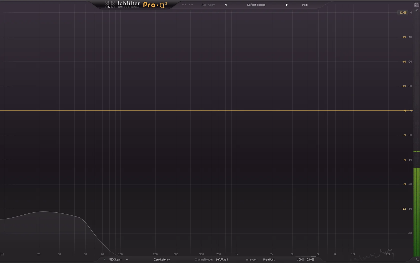

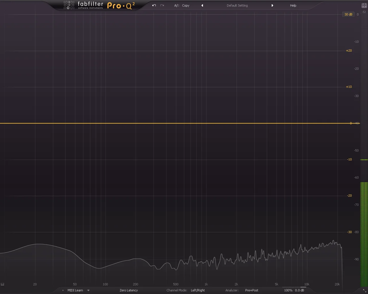

Mein nicht mal 500€ preAmp
Sontronics Sonora
https://www.bonedo.de/artikel/einzelansicht/sontronics-sonora.html
macht, wenn Gain auf +36dB ist, ohne, dass ein Kabel an seinen Eingang hängt,
folgendes Spectrum:
-55dBfs
______________________________________________________________
Die Einstellungen der preAmps ist deshlab so gewählt, weil mein Kondensator Mic dann bei beiden ungefähr gleich laut ist.
Der ART macht ca. -75dBfs,
der Sontronics ca. -55dBfs in den Wandler rein, ohne, dass nur ein Kabel angesteckt ist.
Ist das normal?

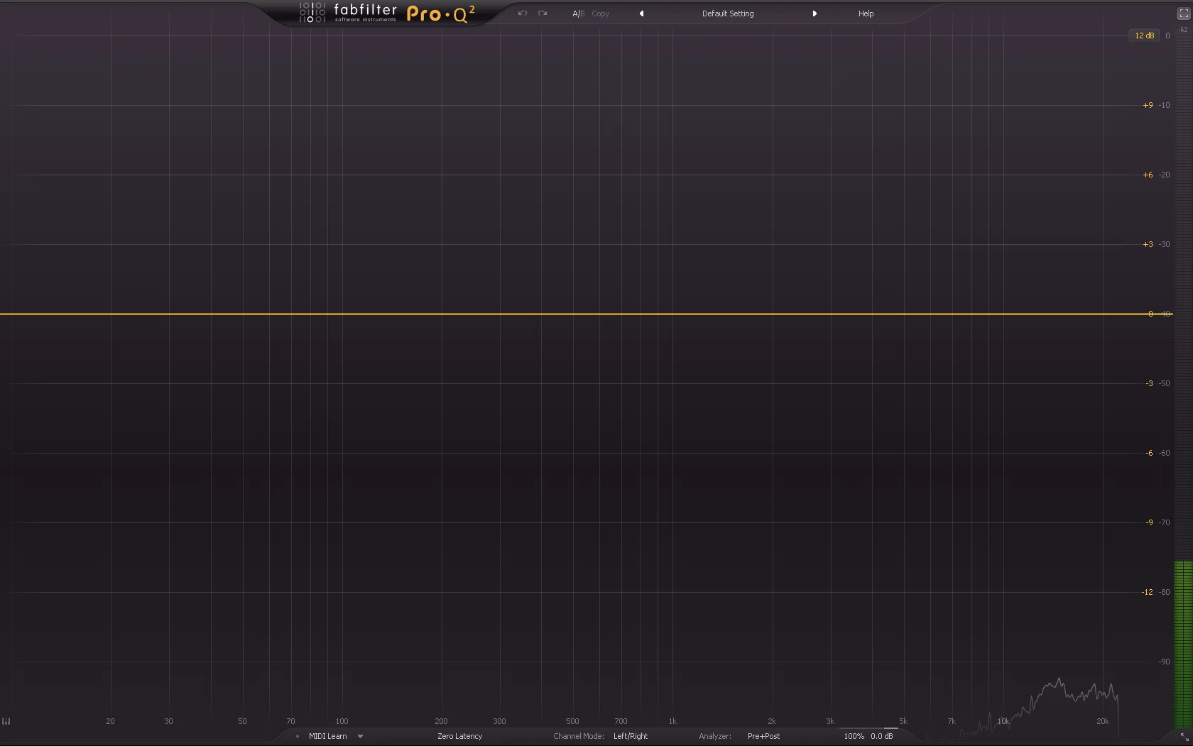

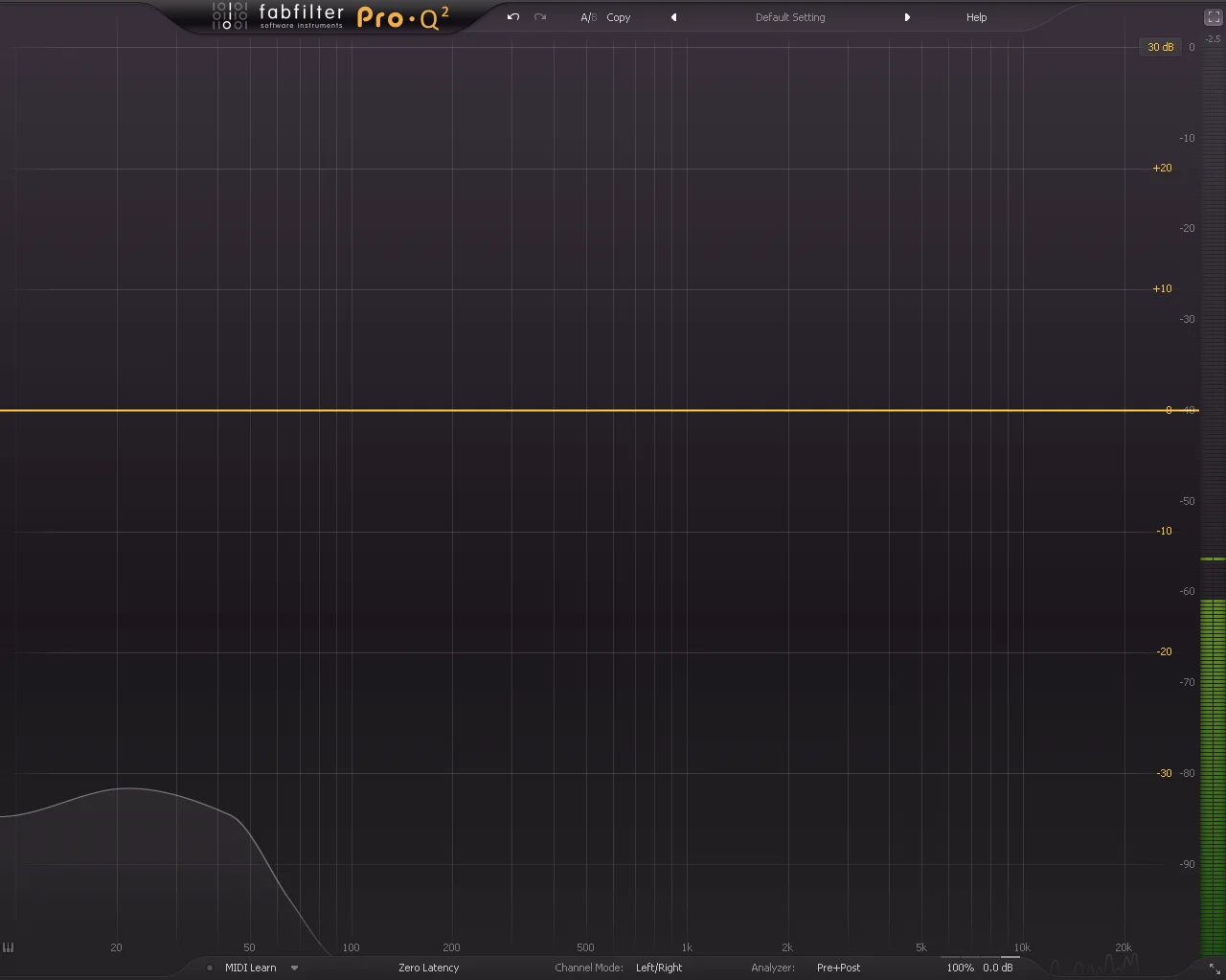

Hatte die vorherigen Screenshots, mit Pad=Off gemacht (ist quasi "Normal"-Stellung):
Pad schalter hat praktisch keine Auswirkungen auf die Störungen.
Alle Screenshot mit +36Gain, mit Kondensator Mic im Klo:
mit Pad=Off
mit Pad=On
Phanotm Power=OFF
Lg

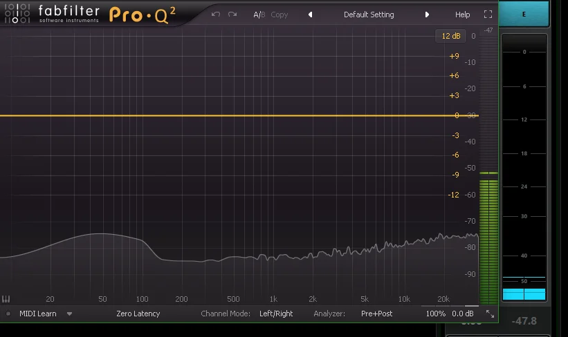

Da sieht man wie oft ich auf die Pegelanzeigen achte, hab jetzt mal das gleiche Signal, von Kondensator Mic am Klo mit +36Gain, am proQ² und Cubase8.5 Channel-Level-Meter verglichen:
schaut gleich nicht mehr so bedrohlich aus.
Auf den RME - ADI2pro schauen die ca. -55dBfs Störsignale, ca. doppelt so bedrohlich aus, im Gegensatz zum Pegelmeter von Cubase 8.5.
Ist doch anscheinend alles in Butter und ich kann ungestört loslegen? :D
