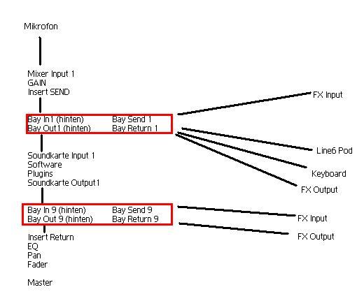

Ich habe nochmal ein Bild gemacht um mein Problem zu verdeutlichen.

Meine Soundkarte hängt in den Inserts der Kanäle meines Pults. Damit nutze ich die Mic Preamps des Pults. Die Ausgänge der Soundkarte gehen entsprechend in's Pult und ich habe somit echten Zugriff auf Fader. Das habe ich mir ein einem großen Studio so abgeguckt und finde das praktisch. So kann ich z.B. zwischen Preamp und Soundkarten Input FX einschleifen oder auch den Master Out des Mischpults wieder auf die ersten beiden Eingänge der Soundkarte klemmen usw.
Auf den hinteren Teil der Patchbay will ich alle Ein und Ausgänge diverserer Geräte klemmen um die dann z.b. auf Soundkarten Eingänge patchen zu können.
Z.B. kann ich dann den Pod auf die Eingänge der Soundkarte klemmen, oder ein Keyboard usw. Ich befürchte nur mit mit den FX Geräten mit Stereo ein und Ausgängen wie oben beschrieben einen [g=94]Feedback[/g] Loop einzufangen.

Mein Problem ist ein [g=94]Feedback[/g] Loop der entsteht wenn ich die Ein und Ausgänge meiner Effektgeräte auf untereinanderliegende Buchsen lege. Lies doch meine Posts mal genau.
