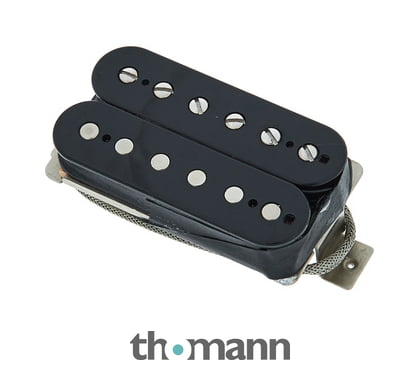

Seymour Duncan SH-1N. Den hatte in diversen Epis regelmässig im Neck (in Kombi mit dem SH-6 oder "JB" an der Bridge). Sehr schöner Ton.

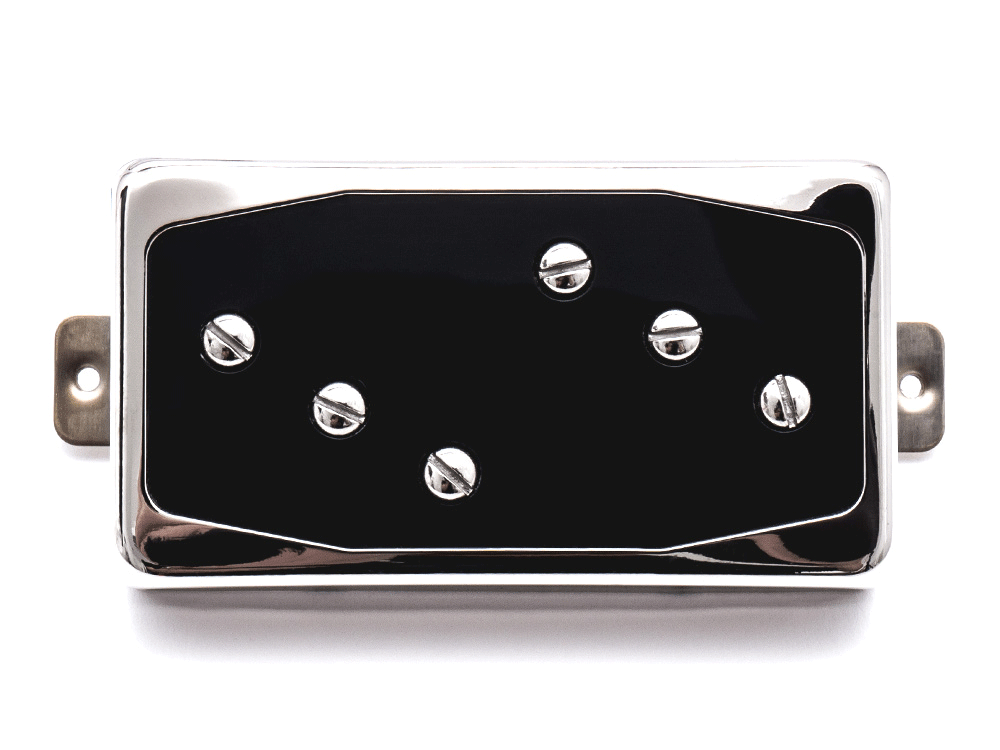

Wenn es auch in Richtung Single Coil gehen darf, also generell etwas schlanker, würde ich vielleicht auch einen P90 in Betracht ziehen. Gibt's auch im Humbucker-Format. Und von Duesenberg sogar brummfrei, allerdings ziemlich teuer und im Moment nicht lieferbar (kommt aber anscheinend immer wieder rein):
Die Teile klingen übrigens mMn tierisch. Ich liebäugle mit einem Set für meine Anderson, mal sehen, würde ich aber eigentlich testen wollen, bevor ich das permanent mache (hab die in einer Duesenberg gehört).

Der Duncan 59 er neck soll auch ganz gut sein. Habt ihr da auch schon Erfahrung gemacht ?
An meiner ESP sitzt er an der Halsposition. Ein recht transparent klingender PAF-Style. Matscht nie, liefert gute Cleansounds und kann verzerrt auch so ziemlich alles. Er ist eben sehr transparent. Mit einem sehr dunkel klingenden Steg-PU würde ich ihn nicht unbedingt kombinieren, sonst gibt es ein Mismatch.
Der SH-1 ist der 59.
Ah perfekt .. sorry da hab ich mich dann vertan.
Ja cool ich denke den werde ich mal testen :)
