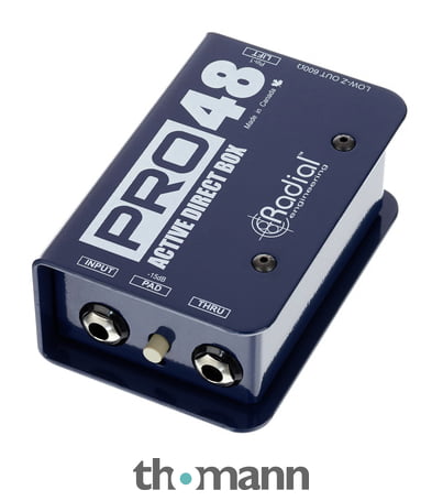

Wenn du mehr ausgeben willst, dann nimm diese hier:
Besser klingen tut die aber auch nicht ;)
