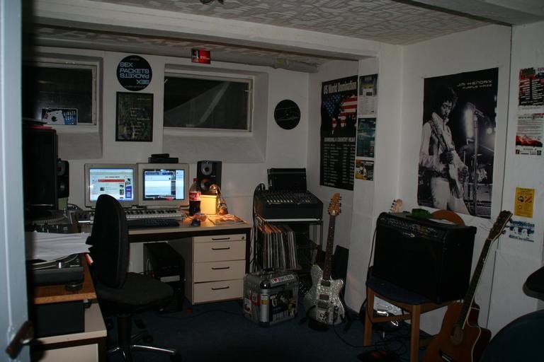

mal ein weiteres originalbild:
Ist zwar nicht mehr ganz aktuell aber kommt ja meinen Plänen sehr nahe.
Inwiefern verändern denn andere Möbel wie Sofas, Tisch mit Turntables, Gitarren usw. die Raumakustik?
Gibt es da irgendwelche Probleme oder ist das nicht weiter schlimm?
Gruß, Tido

@cyclone
was mir auf dem bild sofort auffällt ist die nähe zur wand - du musst wohl platzsparend arbeiten, oder? schaut auch so aus, als wäre die linke box näher am eck als die rechte - korrekt?
lg
flox
das stimmt. aber das bild ist alt. so stand es vorher, danach stand der ganze krempel rechts an der wand und nun wieder dort aber die boxen sind exakt in meiner mitte und gleich weit entfernt
ich muss auf jeden fall platz sparen, weil meine turntables und cdj's etc. noch platz finden müssen.
ist das für die akustik nicht so gut?
