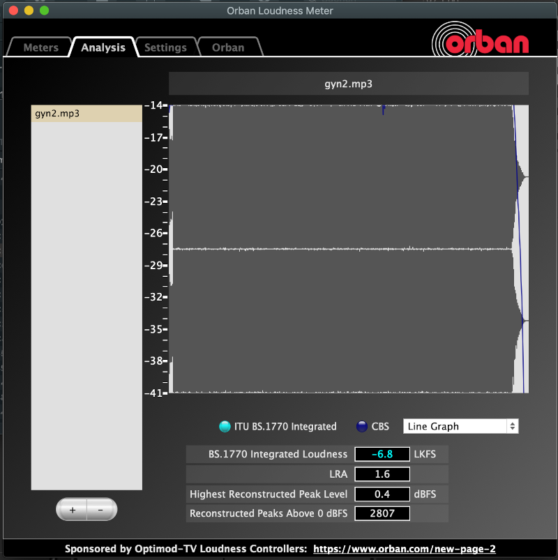

danke für deine mühe.
ist aber leider in der gerenderten datei nicht -7,5 LUFS und truepeak ist über 0 (sind auch aussetzer dabei)

Ich habe overs, brauchst nicht messen.
Habe mich am "original" orientiert.
