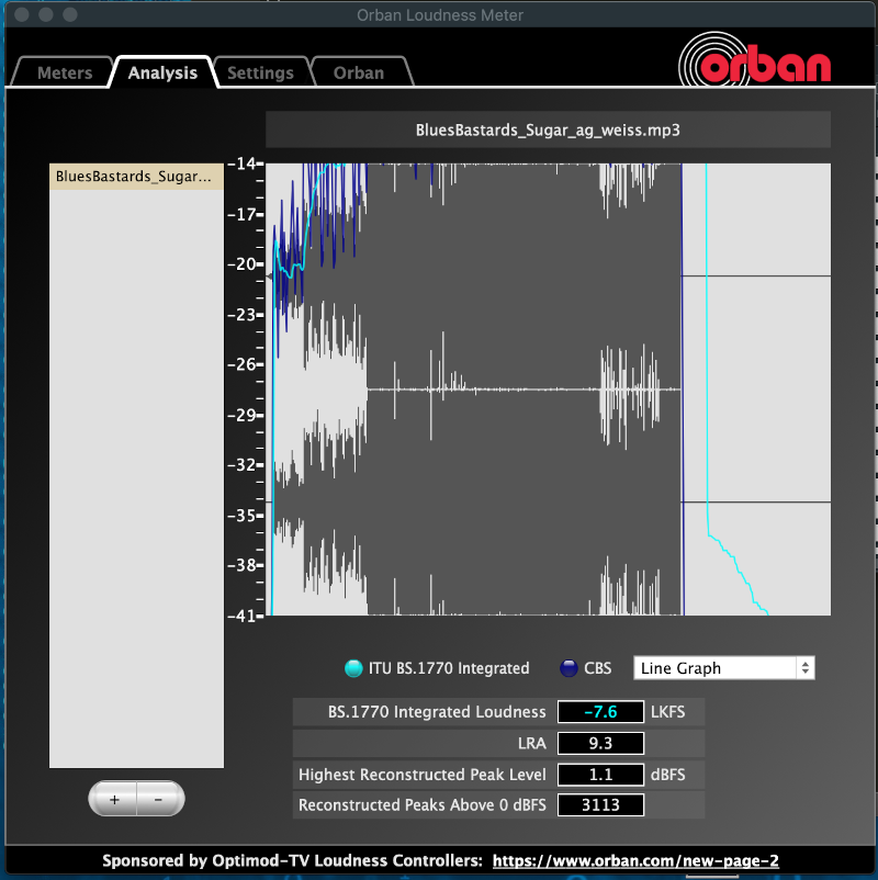

nimm doch mal den song von @SilentWarrior und bring ihn auf die -7,5 LUFS,
aber ohne, dass die mp3 datei clippt.
dann hätte man einen echten vergleich zu den anderen vorliegenden dateien.
bei deinem gerenderten ergebnis kommt am ende +1,1 dbfs raus und du hast 3113 aussetzer
(peaks die über 0 gehen und auf manchen geräten aussetzer verursachen)
ausserdem gibt es bei dir am ende noch ein langes stück stille.

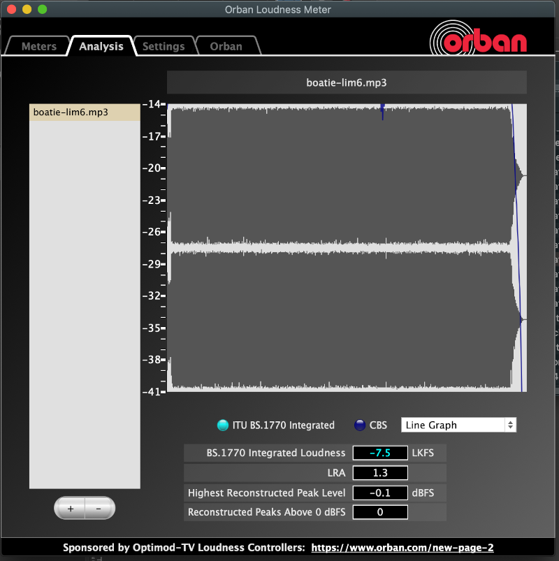

bei mir sehen die vergleichsdateien so aus:
@SilentWarrior wollte einen Mix mit und ohne Weiss, den hat er bekommen. Ich weiß nicht was Du mit Aussetzern meinst. Vermutlich die gerundete Intersample Peaks. Lade mal Deine (laut gemasterten) Lieblingssongs, Referenzsongs, Number One Hits oder was auch immer. Du wirst Dich wundern wieviel Intersampel Peaks da sein werden. Aber die ganz große Frage ist was hörst du, was fühlst Du? Weite, Tiefe, Push? Darum geht es doch.
Auch ist da keine Stille am Ende bei dem "File ohne Weiss" zumindest nicht bei mir. (????)
Das ist hier ein netter Event zur Unterhaltung fürs Forum aber nichts seriöses, sorry. Sowas testet man immer selber und ich mische eh in den Limiter hinein, das ist was Anderes als ein Limiter on Top ohne genau Zielvorgaben außer LUF und Headroom.
Dann gibt es sowohl bei Ozone als auch bei Weiss etlich Limiter Alogos die natürlich alle auch unterschiedlich reagieren. Wie will man das seriös mit Limiter drauf knallen testen ohne Angaben von Zielvorstellungen? Hört das überhaupt jemand? Was will man erreichen auf was hört man im Mix.... es soll besser klingen joah ich weiß...
Also nicht falsch verstehen ich bin da nur ehrlich.

ähm ja sorry, das mit der angenommenen stille am ende lag wohl daran, dass ich den screenshot gemacht habe, als orban mit dem rechnen noch gar nicht fertig war... mein fehler... so siehts richtig aus:
da sind jetzt noch mehr peaks über 0 zu erkennen, die nach dem rendern der mp3-datei entstanden sind.
ich schaue halt immer darauf, dass in der gerenderten datei der peak nicht über 0 geht.
und klar, bei allen limitern gibt es unterschiedliche algorithmen, die den song in den frequenzen aufpeppen sollen.
aber wir hatten ja gesagt, wir wollen einen algorithmus mit möglichst neutralem klangbild.
