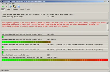

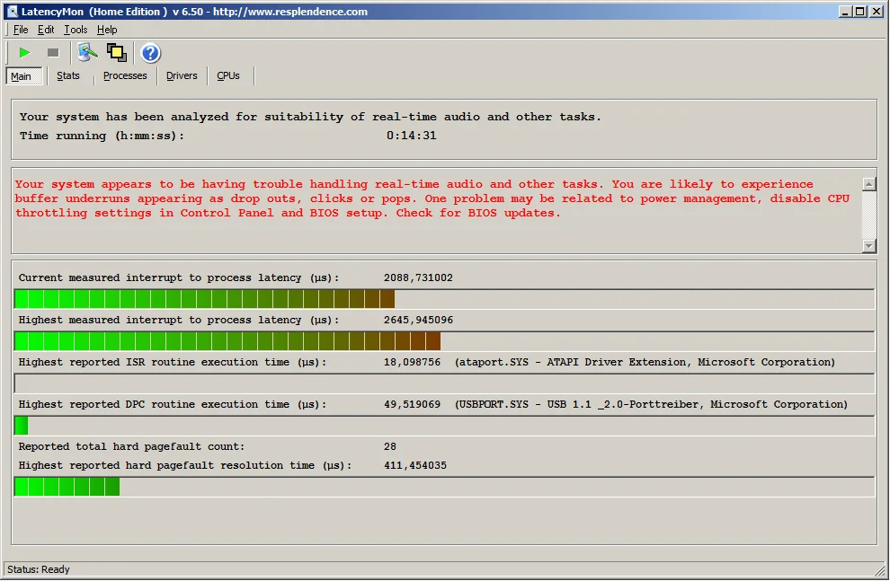

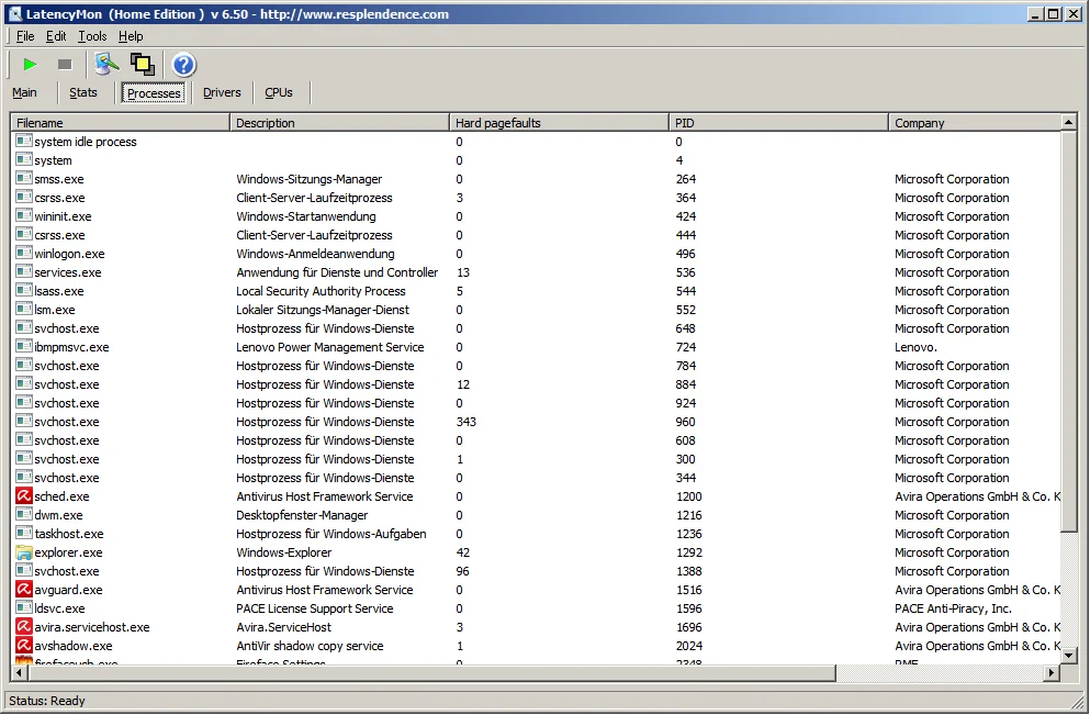

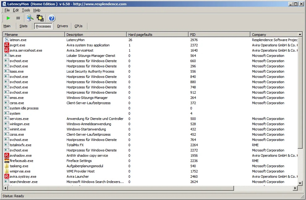

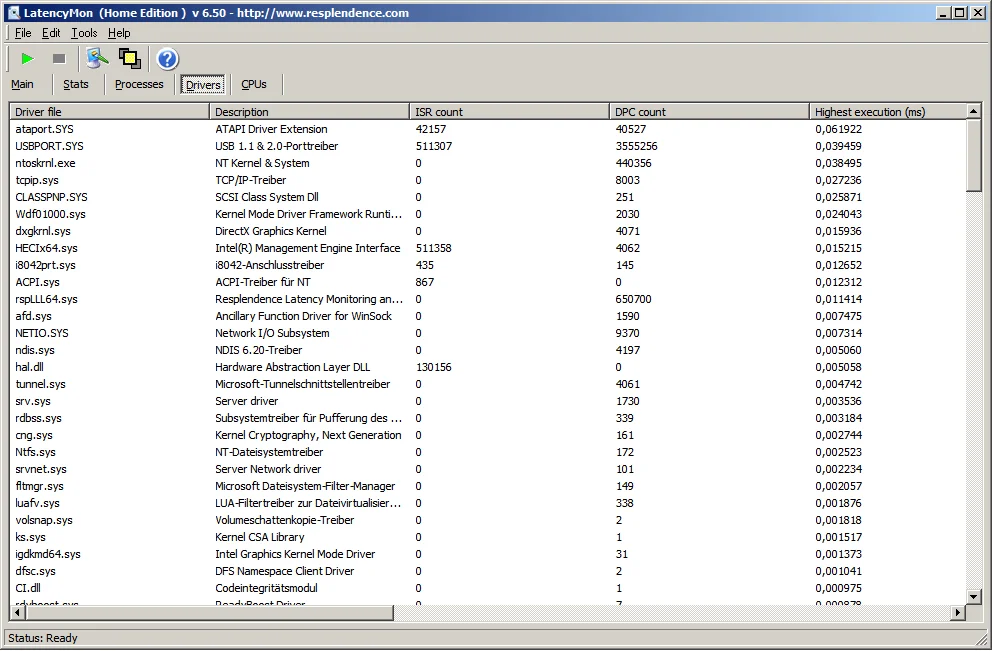

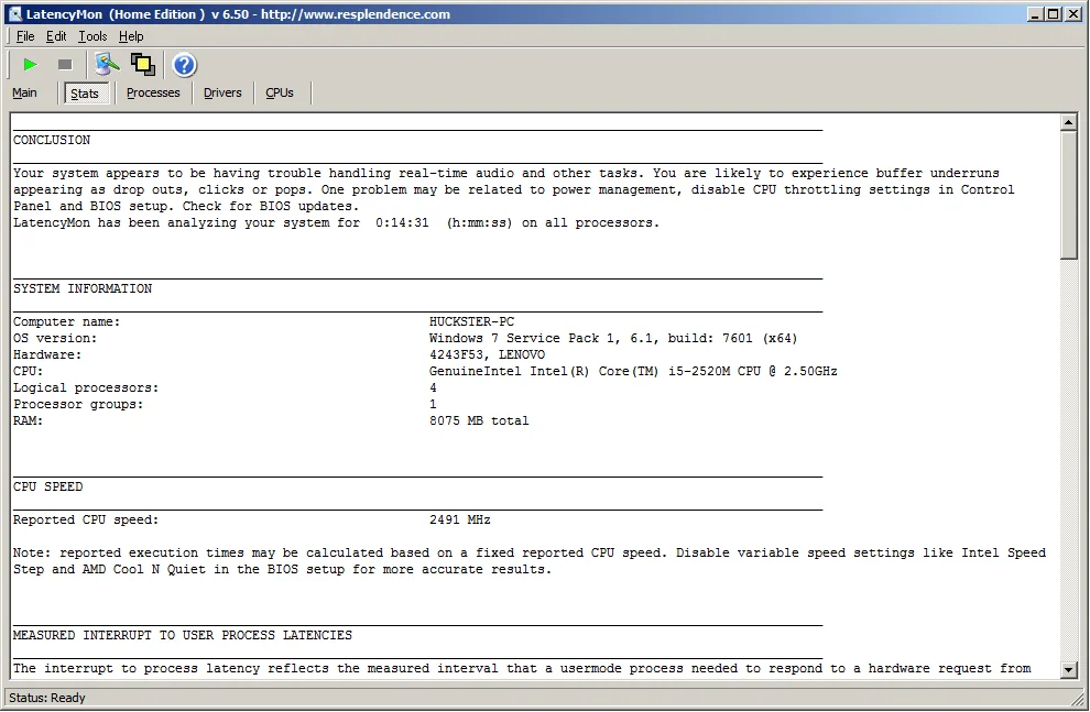

ich habe ein Lenovo Thinkpad T520 mit i5 2520M, 8 Gb Ram und SSD gekauft .
Ich habe schon diverse Geräte im Gerätemanager deaktiviert, visuelle Effekte, Dienste (Systemsteuerung und msconfig) Aufgabenplanung und Energieoptionen optimiert.
Ich kriege die Latenzprobleme jedoch nicht in den Griff.
Anbei ist der Bericht von Latencymon.
Hat jemand vielleicht noch Vorschläge was man sonst noch tun könnte?
MfG
Ich benutze ein Babyface mit 64 samples.
Grafik ist die mitgelieferte onbard von intel.
Antivir kann man nicht komplett ausschalten oder?
Ich deaktiviere immer die Firewall und den Echtzeitscanner von Antivir. Das ist alles was ich machen kann oder?

deaktiviere mal die Netzwerkkarte ganz.
Energieleistung auf Volle Suppe.
Ich habe mir vor ein paar Monaten auch einen Lenovo T520 geholt, habe aber einen anderen Prozessor drin.
Weitere Tipps, woran es liegen kann:
Hängen noch andere Geräte an deinem Laptop dran, die Strom über USB ziehen? Das kann eine mögliche Ursache sein.
Es reicht beim Lenovo nicht aus, nur den Treiber für WLAN im Gerätemanager auszuschalten. Es gibt auf der linken Seite einen Ein/Ausschaltknopf für Bluetooth/WLAN, den du auch betätigen musst.
Du hast an sich gute highest execution (ms) Werte. Beschränk dich nicht nur auf Latency Mon. Es kann noch viele andere Ursachen haben. Hast du auch schonmal ins BIOS geschaut? Da kann man bei Lenovo so einiges einstellen.
Desweiteren kann es gut möglich sein, dass dein etwas älterer i5 das einfach nicht packt. Wie viel Verzögerung wird dir denn in der DAW (welche hast du?) angezeigt? 64 Samples sind ja schon echt extrem. Vielleicht reichen dir 128 auch locker aus?
Ich habe nur das Babyface am USB Port.
Wo genau befindet sich der Ein/Ausschaltknopf? Neben Esc?
Bios Einstellungen habe ich schon durch jedoch noch ein altes Bios drauf.
Leider scheiter ich beim Bios Update mit dem Update Utility.
Er meint ich soll eine geladenen Batterie anschließen und neu hochfahren. Error.
Dabei ist die voll geladen.
Habe dann die neusten Power Manager Treiber und den Energiemanager installiert.
Jedoch gleicher Fehler.
Das Bios kann man nur mit dem Utility oder über CD updaten oder?
Ok Knopf gefunden, aber das Problem mit dem Bios besteht noch.
Hmmmm, wäre echt gut, wenn du das mit BIOS-Update hinkriegst. Das könnte es ja sein. Aber da weiß ich auch nicht, was da schief läuft. Da musst du wahrscheinlich mal im Forum von Lenovo oder dem Lenovo-Support mal eine E-Mail schreiben. Bei mir ging das problemos über die Update Utility.
Den Lenovo Power Manager hast du jetzt nur wegen der Batterie für das BIOS-Update installiert? Habe häufig auf Foren gefunden, dass der auch gerne Knackser produziert.
Was noch sein kann: Hast du auch verschiedene USB-Ports schon ausprobiert?

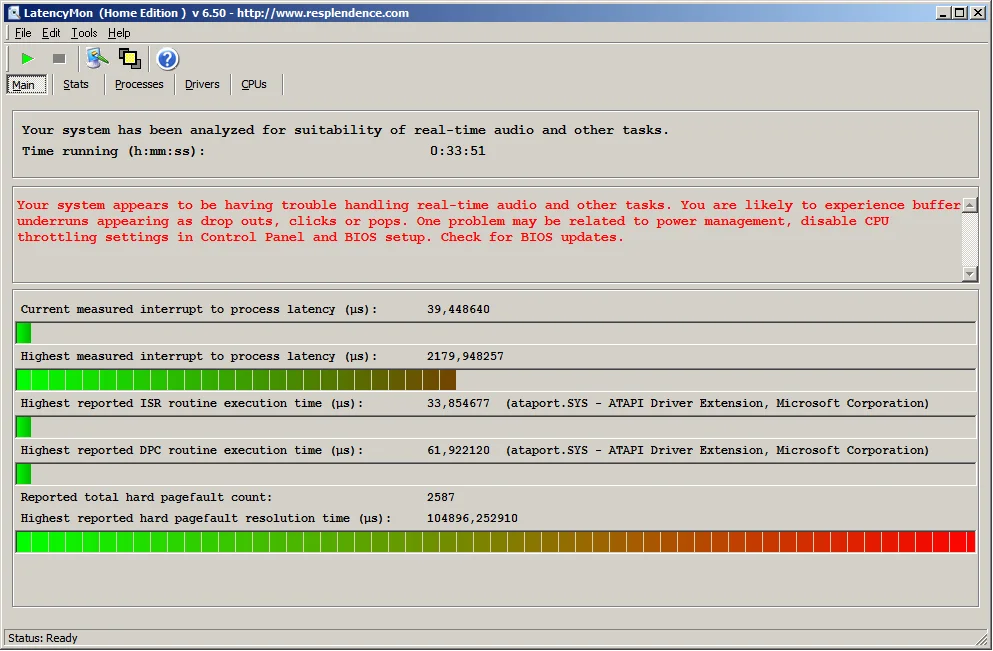

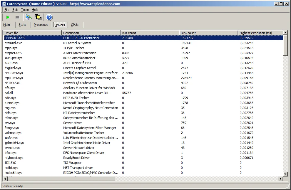

Der Stand nach dem Bios Update sieht so aus.
Würde mich jedoch noch über eine Antwort bzgl. der Chipsatztreiber freuen...

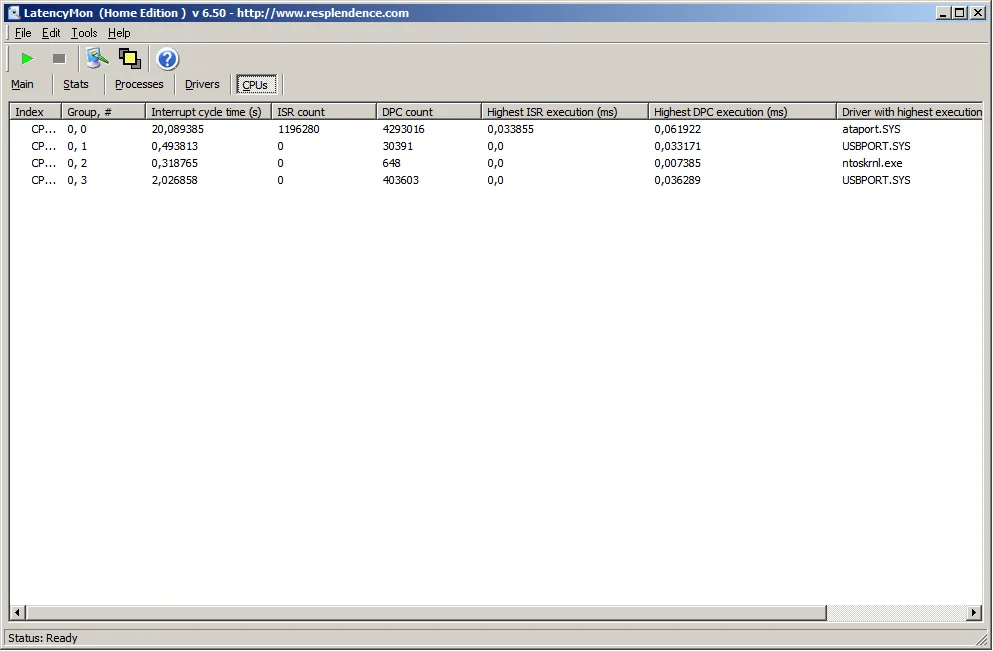

Was bedeuten die denn die ISR und DPC counts überhaupt?
Die highest execution Werte von den Treibern sind doch ganz ok oder? Die sollten in Summe nicht über 1,0 kommen hab ich mal gelesen?
