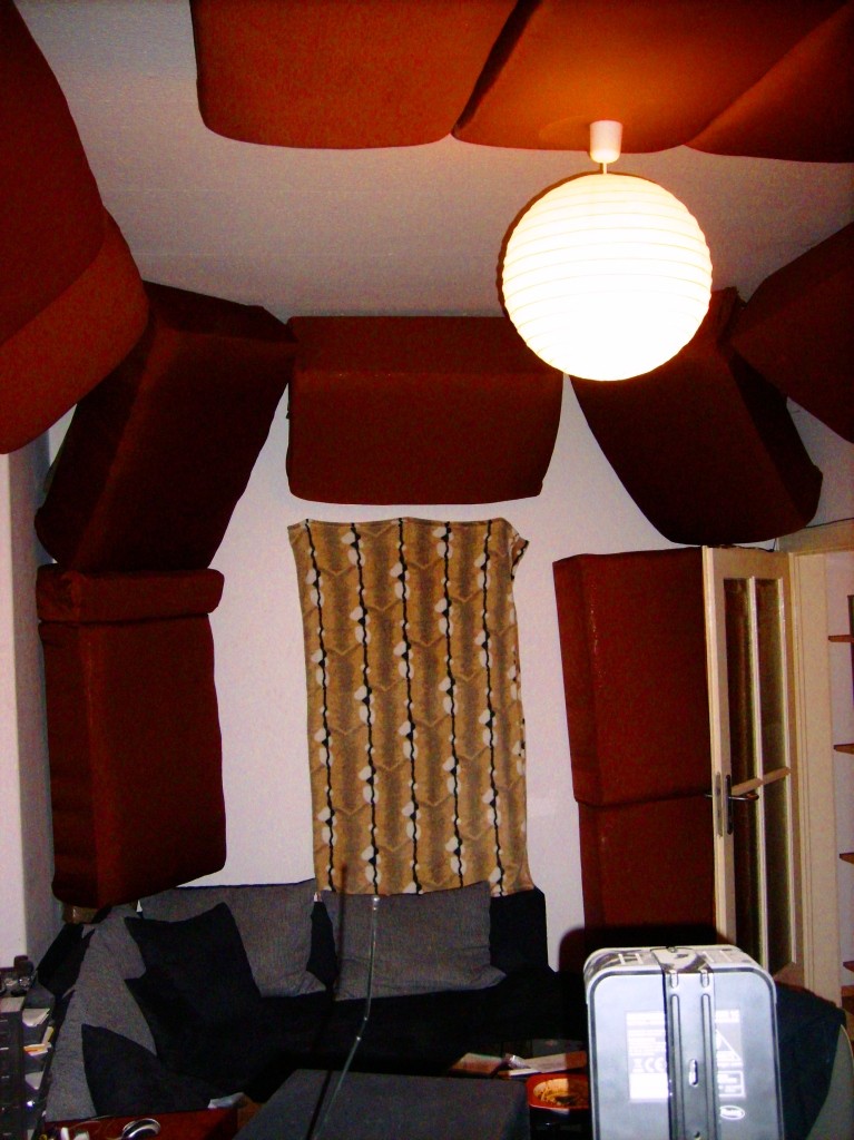

wenn in der ecke wo die tür ist kein platz ist dann könntest du es so wie ich lösen.
die olle decke is natürlich noch improvisiert bis der diffusor fertig is.
sieht aus wie in ner shisha bar
^^ jop angenehmes flair halt :d
