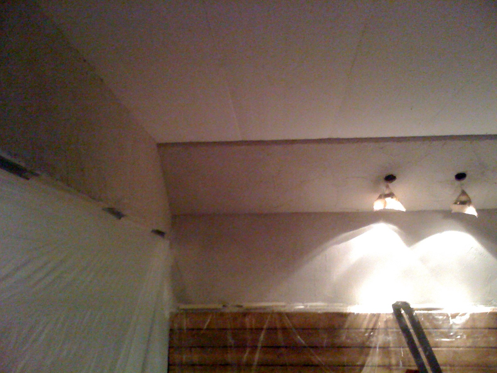

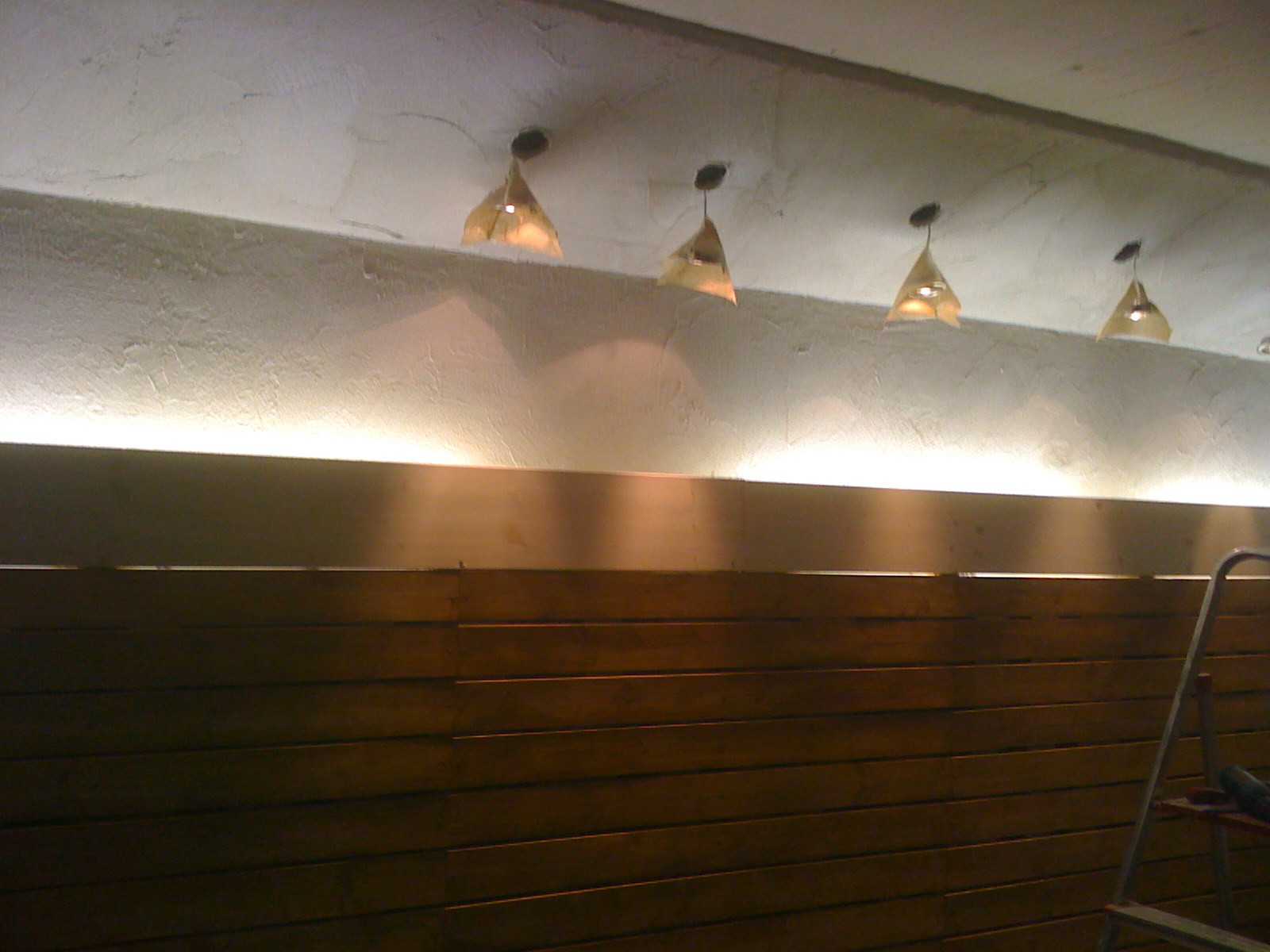

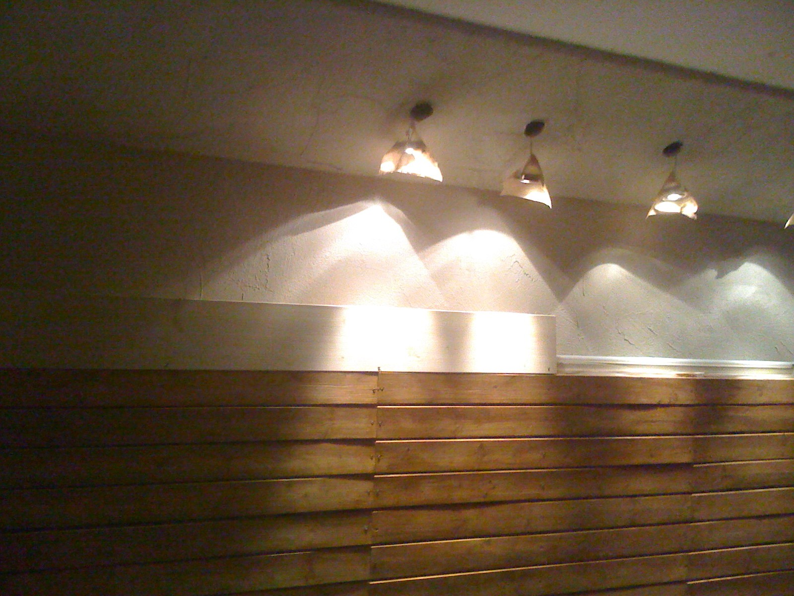

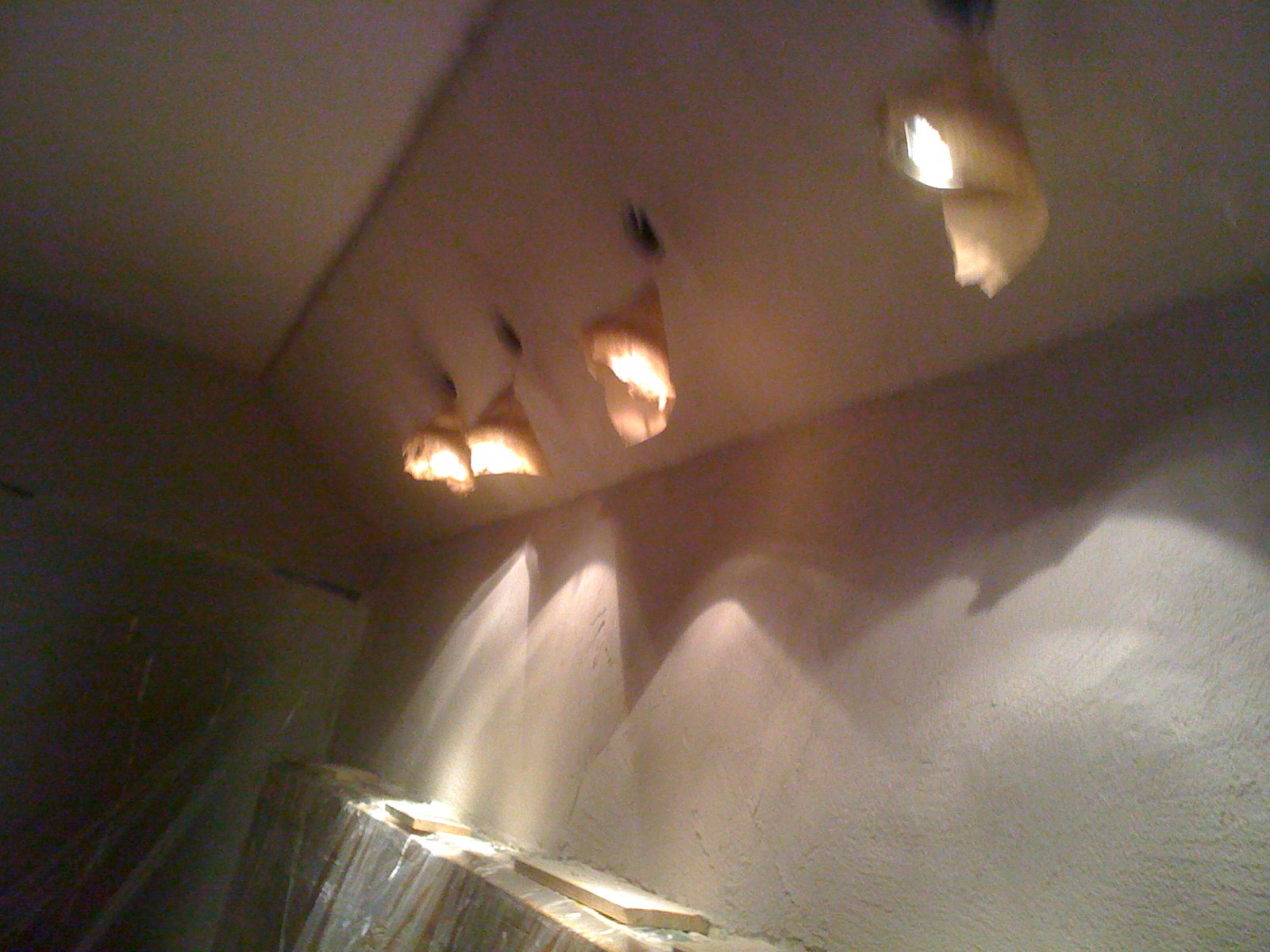

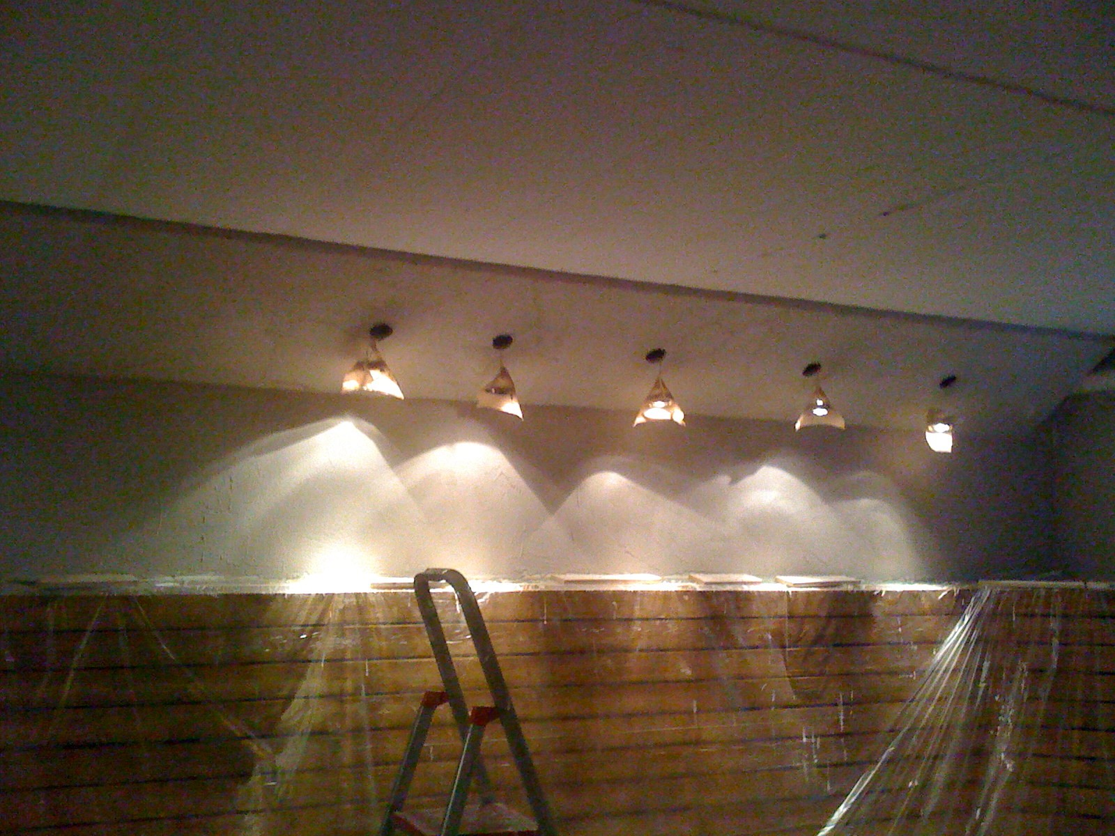

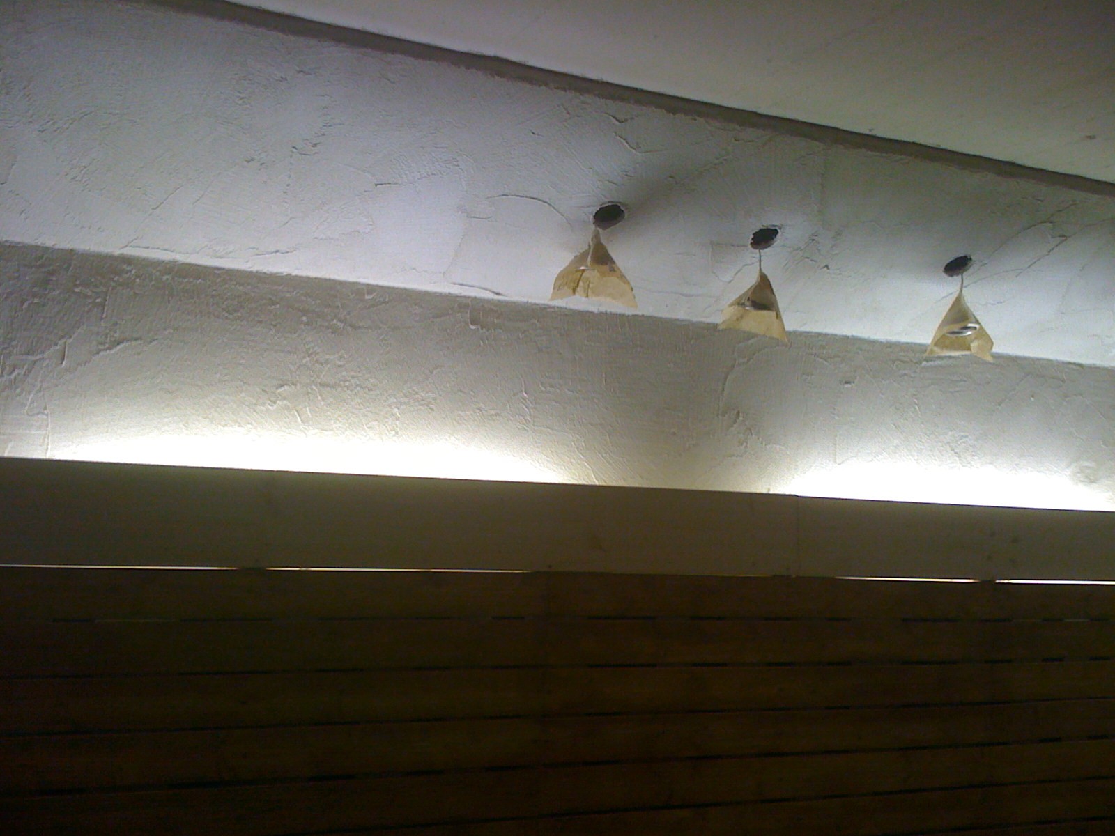

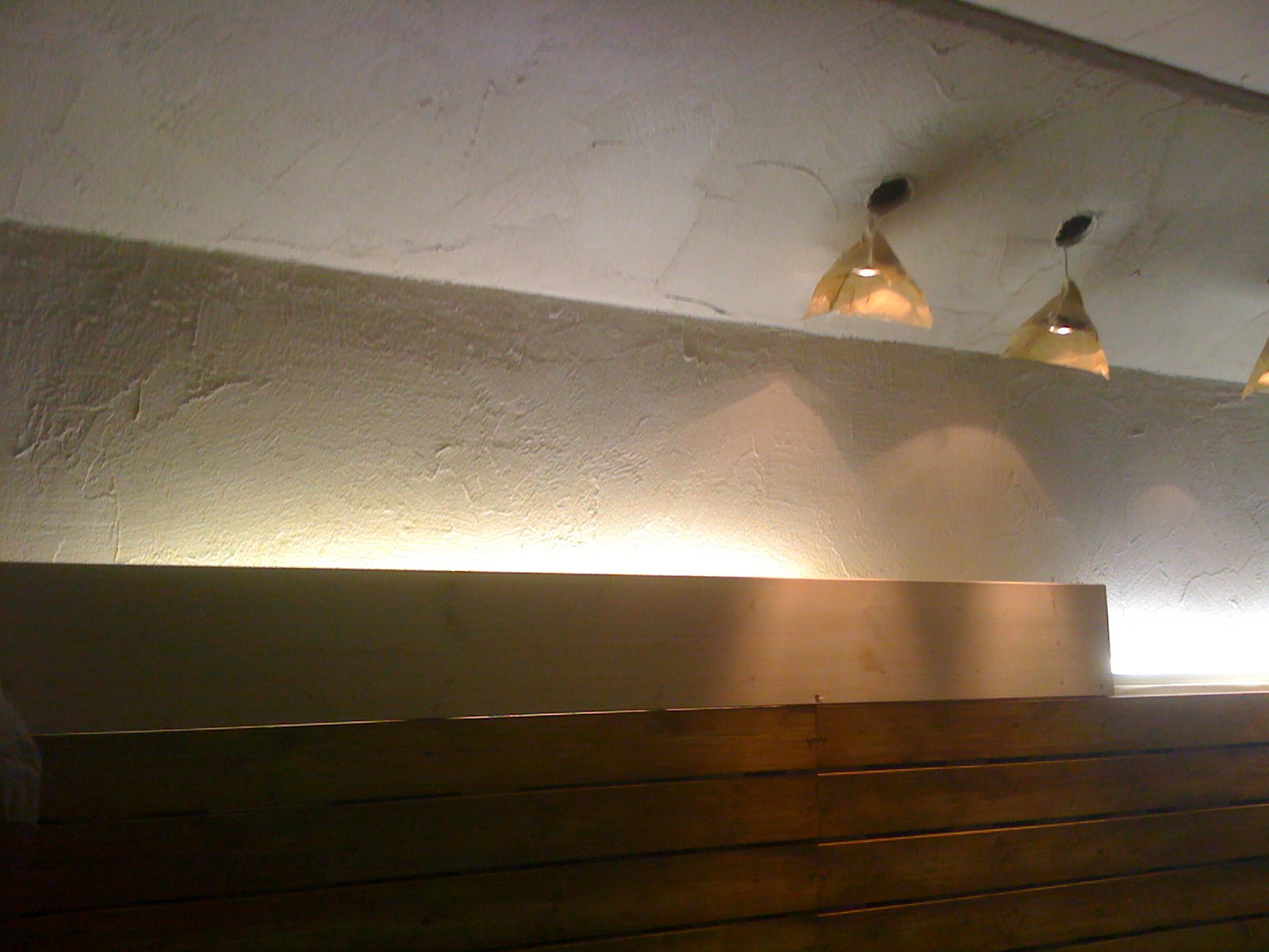

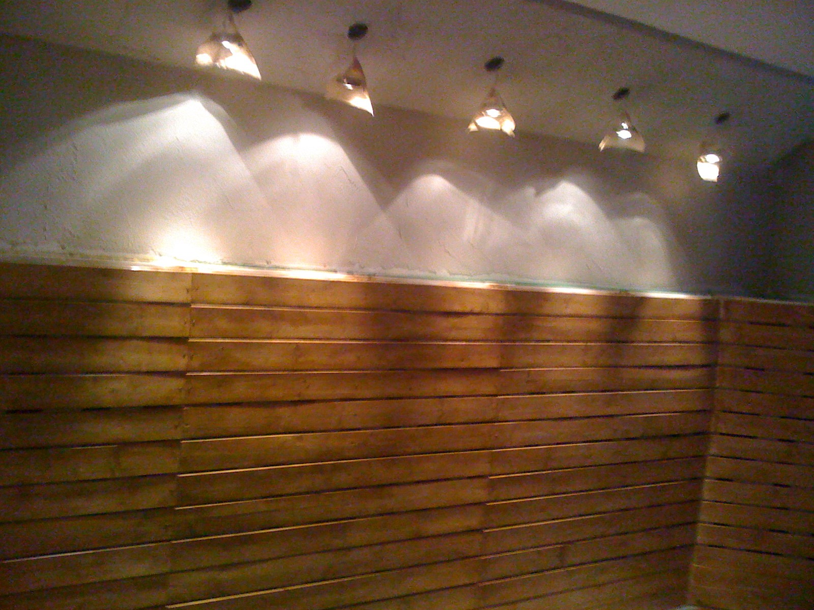

Hallo Leute,
nach langem nichtstun sind wir heute doch endlich in runde 2 des Studio Projekts gestartet.
Hier dazu die Bilder der heutigen Arbeit.
1) Schräge Verkleidung unter der Decke.
2) Verputzten aller noch freien Flächen.
3) Elektrische Arbeiten Strahler und indirekte Beleuchtung
Über eure Meinung würde ich mich freuen.
lg
Chris

Es sieht alles sehr aufwendig aus! Man sieht die Arbeit die dahinter steckt, nur leider nicht den ganzen Raum. Ich kann mir kein direktes Bild von eurem zukünftigen Studio machen, anhand dieser Bilder!Das mit den Lichtern finde ich aber dennoch sehr gelungen wobei mir die Holzverkleidung die bestimmt der Akustik dient fast noch besser gefallen mag! Frohes schaffen noch weiterhin und es würde mich freuen, das ganze zukünftige Studio mal zu sehen auch wenn es noch in Bau ist.
Mfg.: Familia
Danke dir, jetzt kann ich mir dein Studion schon vorstellen! Sieht viel versprechend aus! Good Luck
Mfg.: Familia
wie schaut denn die schräge verkleidung der wand-deckenkante genau aus?
Falls da irgnedas härteres als Dämmwolle und stoff verbaut wurde wird so so ziemlich sinnfrei sein, und höchstenjs dekorativ wirken.
Das wäre schade, denn diese stellen in raum sind die wichtigesten für Bassbedämfung.
Was hat es mit den brettern an der wand auf sich, und nach welchen vorganben/berechnungen wurden diese gebaut?
Mir schient das ganze ganz ehrlich irgendwie wie falsch abgeschaut, ohne denn sinn oder die funktion hinter verschiedensten akustikelementen zu verstehen.
Aber ich kann mich auch irren, deshalb frage ich nach.
Ggf kann man ja noch was ändern!?
cheers
Mika
