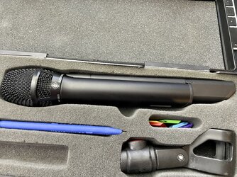

Wir haben vor einigen Jahren angefangen, neue Funkstrecken nur noch mit Neumann Kapseln auszustatten und haben diesen Schritt nie bereut. Egal, ob Gesang oder Moderation, die Dinger sind einfach ungeschlagen gut. Gleiches gilt natürlich auch für die Variante mit Kabel. Abgesehen von DPA habe ich da bislang eigentlich nichts gefunden, was dort mithalten könnte.
Zugegeben, für Death Metal wäre ein Sm58 vielleicht doch passender, aber ansonsten ist diese Kapsel, egal ob nun als Niere oder Supernoere, wirklich universell einsetzbar.

@Steffi_Weigelt : Welche Funkstrecke benutzt ihr?
Danke Dir. Würdest Du eine von denen besonders empfehlen?
Empfehlen kann ich beide. Wobei die 9000er Serie ja eher für den stationären Betrieb gedacht ist und zudem eine Frage des Budgets ist.
Die 6000er Serie ist hingegen sehr flexibel und bietet mit dem Zweikanal Kameraempfänger mit den Kompandersystem HDX und HiDyn plus auch die Möglichkeit mal ein SKM 2000 oder einen Taschensender der Evolution Wireless Serie zu verwenden.
Bei beiden Serien handelt es sich übrigens um digitale Funkstrecken, die eine sehr hohe Zuverlässigkeit bieten. Erst in der letzten Woche haben wir mehr als 48 Kanäle simultan im Einsatz gehabt. Ohne jegliche Probleme.
