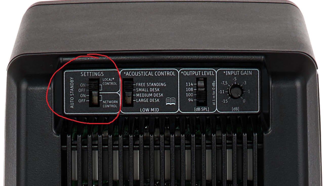

Ich habe die Neumann KH80 DSP neu, manchmal geht ein Monitor während des laufenden Betriebs in den Ruhezustand .Nach ein paar Sekunden fängt sich die Box wieder und spielt normal weiter. Es betrifft beide Boxen und ist nicht abhängig, ob laut oder leise gespielt wird.
Kann es sein, dass der Threshold für den Ruhezustand falsch eingestellt ist (gibt es das überhaupt)? Kann man das mit dem DSP-Netzwerkkabel und dem Programm einstellen (habe das Programm noch nie angeschaut)?

Hofa hat dir Stinker angedreht.^^ Im Ernst - kann man den Standby Mode eigentlich auch einfach deaktivieren?
Ich meine mit Netzwerkkabeln.
EDIT: Ja, mit Netzwerkkabeln.
Vielleicht auch einfach den Input Gain rechts etwas höher drehen und dafür Output Level ggf. etwas niedriger. Dann wird der Threshold von dem Standby vielleicht nicht so schnell unterschritten.

Auch eine Option, allerdings ist die kleinste Einstellung schon relativ laut. Weiß gar nicht, wie laut der Durchschnittsmischer hören soll. Ohr kaputt.
Das ist ja normal, dass die Endstufen von den Dingern ordentlich Power abgeben. Gelevelt wird mittels Controller (hoff ich :D).
