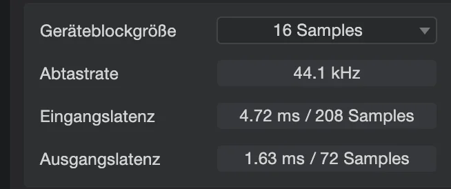

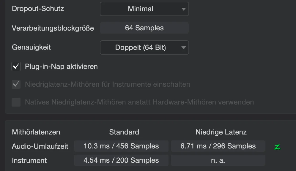

Hm. Jetzt habe ich das mal gemacht wie gezeigt. Geht. Die Latenz ist in Ordnung. Könnte man so nehmen für Aufnahmen.
Over all 6.71 mit Apollo Twin und
Das geht problemlos mit 16 Sample.

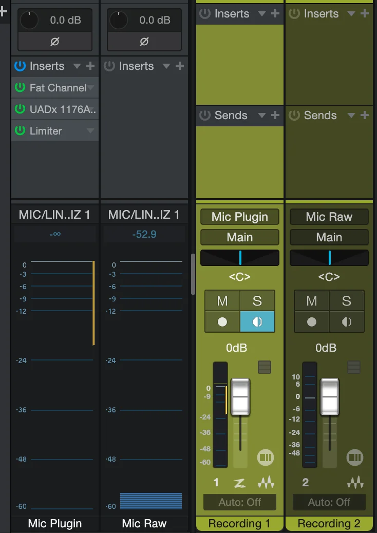

Mit Plugin auf einer Spur, ohne auf der anderen:
Für die Plugins kommen noch mal 3.4ms drauf. FatChannel nix, 1176 von UADx, also nativ 2ms und der Limiter von S1 1.4ms.

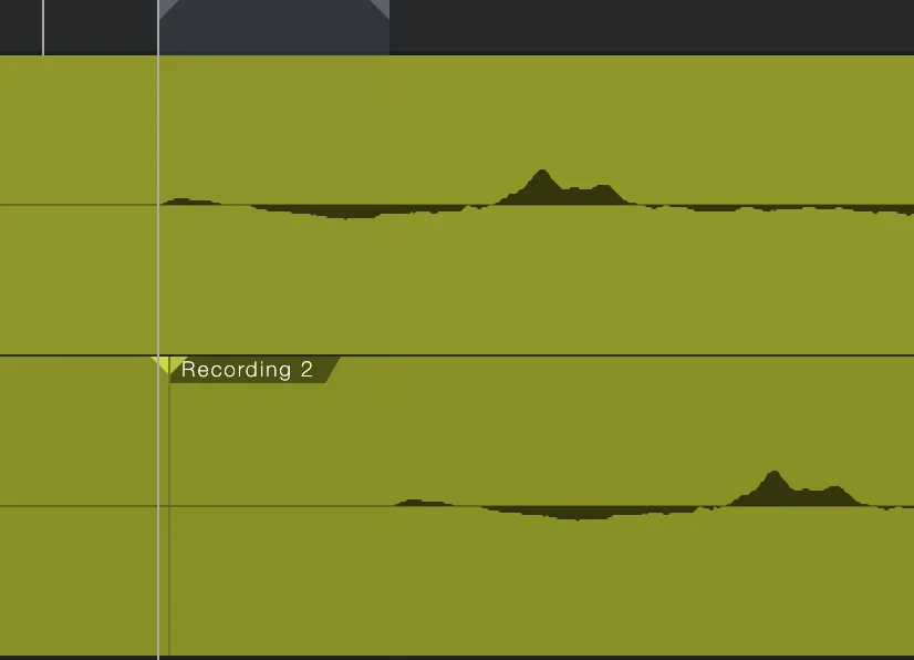

Alles gut. Wie gesagt, kann man nehmen zum aufnehmen. Aber was ist das?
Ein Versatz zwischen Spur mit Plugins und der ohne von 254 Samples. Fällt auf den ersten Blick nicht auf:
Nu ja, wenn man genau hinsieht auch da. Und das hört man wenn man beide gleichzeitig abhört. Das gibt diesen ekligen metallischen Sound von dem hier schon mal berichtet wurde,

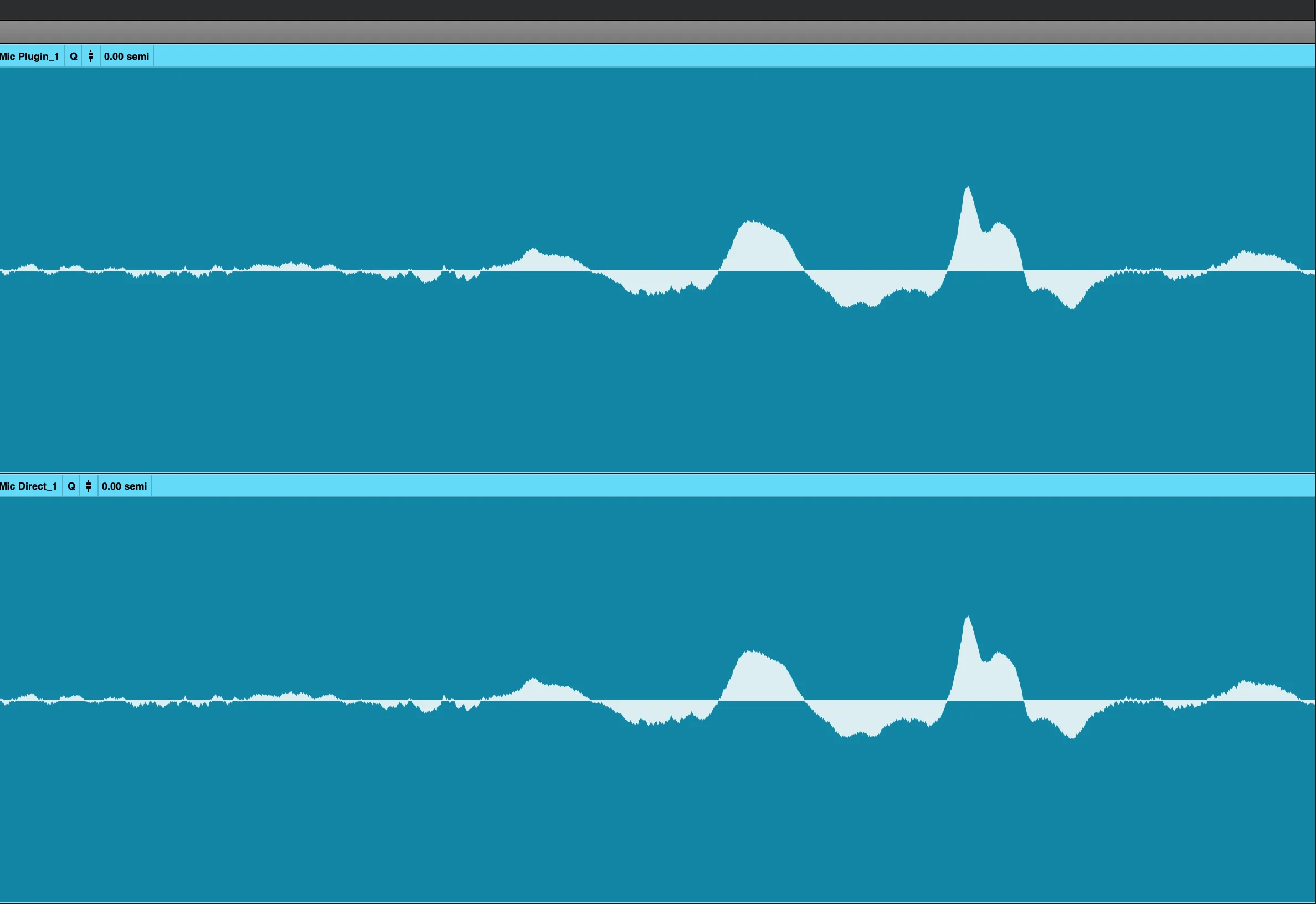

Das darf eigentlich nicht sein. Und siehe da, in UAD Luna ist das mit gleichem Setup Sample genau auf den Spuren:
Fragt sich was ist das bei S1? Bug oder feature..... ?
  • #136
war schon immer so bei S1. Aber der TE glaubt noch nicht, dass es an der DAW liegt.
Mit Latenzen kann S1 nicht so gut umgehen. Bin damals auf Reaper und alle Probleme waren relativ schnell gelöst...

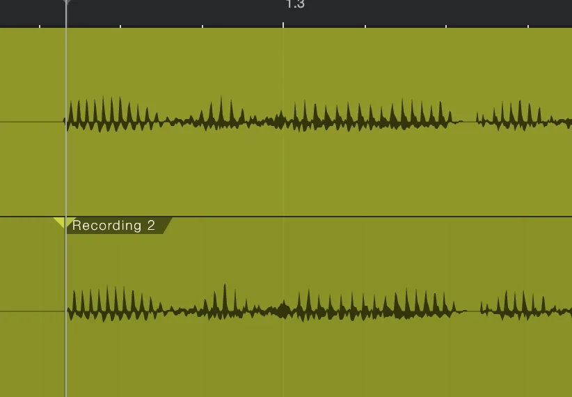

  • #139
Reaktionen: Jabir, Gelöschtes Mitglied 92174 und Dasound
  • #140
Ui!
