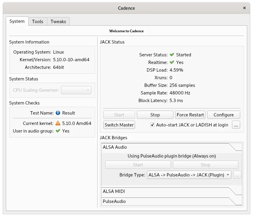

Das mag am Treiber und/oder an der Meßmethode liegen - ich kann dazu nicht viel sagen da ich das Interface im class compliant Modus unter Linux betreibe, also ohne irgendwelche Treiber. Und bei 256 Samples hab ich 5.3ms:
Das kann als Roundtriplatenz auf gar keinen Fall hinhauen. 256 Samples bei 48kHz ergeben zwar ziemlich exakt 5,3ms, aber:
1) Die fallen an Ein- und Ausgang an.
2) Kein Audiointerface* kommt komplett ohne "Safety Buffers" (benötigt für die interne Verarbeitung des Streams) aus, da kommen, je nach Hersteller, gerne irgendwelche Werte zwischen 32 und 128 Samples hinzu.
3) Die Wandlerlatenz ist da auch nicht mit eingerechnet.
Und all diese Punkte sind unabhängig vom Betriebssystem.

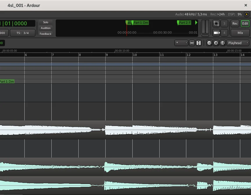

Keine Ahnung - Ardour gibt jedenfalls auch 5.3ms an, und damit kann ich gut leben:
Reaktionen: Jabir
Dann rechnet Ardour eben auch ganz schnöde Samples in Millisekunden um. Das ist aber - s.o. - nicht die ganze Wahrheit.
Für Audio-Software-Monitoring ist es, selbst nur auf dem Papier, mindestens die doppelte Zeit. Und mit 10.6ms fühlen sich etliche Leute aus unterschiedlichen Gründen zumindest unter Kopfhörern schon nicht mehr wohl.
Und hinzu kommen eben die weiteren erwähnten Punkte, um die man auch nicht herumkommt. Wandler schlagen für In- und Output zusammen üblicherweise mit einem Wert von 1-2ms zu Buche, die "Safety Puffers" (die man bei den meisten Interfaces nicht einstellen kann, obwohl es da mittlerweile ein paar Ausnahmen gibt, so etwa bspw. Motu*) variieren, bei günstigeren Interfaces findet man idR höhere Werte vor (vermutlich, weil da irgendwelche generischen Chipsätze verbraten werden), wenn da nochmals die ein oder andere Millisekunde hinzukommt, sollte man sich nicht wundern.
