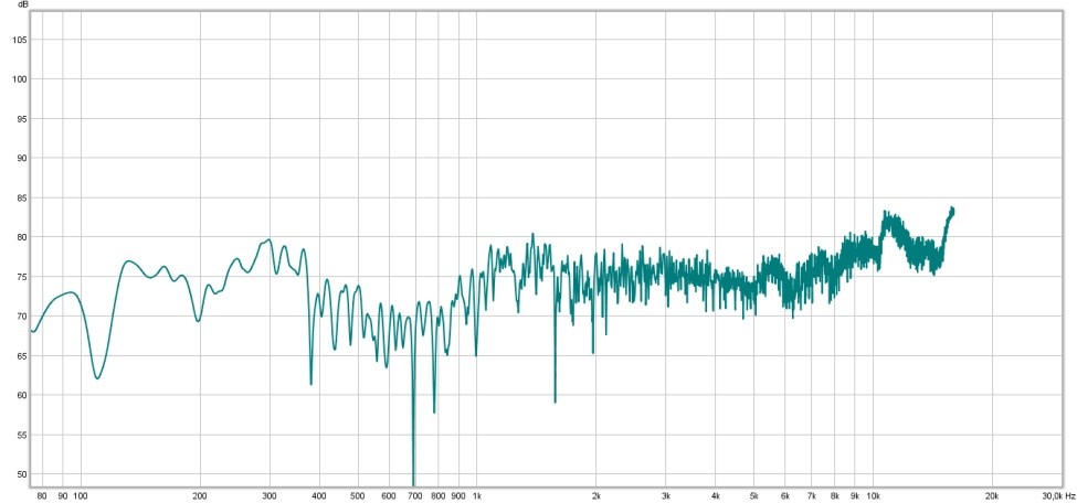

Hallo
Interessantes ist passiert!
Ich habe bemerkt das ich meine Senke bei 100 Hz nicht wirklich los werde.
Bis zu jenen Zeitpunkt wo ich meinen Pulttisch bearbeitet habe.
Aus Zufall habe ich auf meinen Tisch gestoßen ,wo gerade das Spektrum im REW an war.
Und es bildete sich ein schöner Berg bei 100 Hz.
Hätte dies meinen Freund nicht gefallen ,wär ich nie dahinter gekommen.
So habe ich die unteren Seitenwände meines Tisches ausgeschnitten,(V-ausschnitt)
Und die Senke war weg.
So habe ich weitere Positionen ausprobiert,
und feststellen müßen das plötzlich, bei Wandnaher Aufstellung schlechtere Ergebnisse waren.
Ich habe dies mit verschiedenen Stereodreiecke (groß,klein) probiert und immer das gleiche Ergebniss bekommen.
Zufällig habe ich auch noch jemand ne Wandnahe Aufstellung empfohlen.
Doch da wurde ich ausgebessert, das das SBIR Verhalten ein Punkt in der Akustik sei wo sich viele Gelehrten streiten.
Nun muß ich sagen das sich eine Wandnahe Aufstellung in meinem Raum auch als schlecht dasrstellt.
Vielleicht kommt es auf mindestabstände an.
Ich weiß es nicht.
Nun habe ich 3 Messungen gemacht.
Wo ich immer um 5cm zurück gewandert bin.
Hier kann man meine Messungen selber bewerten.
Bei jeder Messung steht dabei wieviel cm die Monitore und das Mic von der Wand entfernt waren.
Das Dreieck blieb unverändert!
Gruß
Bert

hm, dabei geht es aber gar nicht um die Raummode bei 38Hz, sondern um die Senke bei rund 110Hz ...
Die Messung ist aber diesbezüglich nicht sehr aussagekräftig, da Du bei der Bewegung der Monitore auch den Abhörplatz (Mikro) mitverschoben hast.
Das Mikro hätte nicht bewegt werden müssen und die Monitore entlang des Abhördreiecks, so dass bei wandnaher Aufstellung das Abhördreieck großer wird.
Auch sollten diese Messungen mit den einzelnen Monitore gemacht werden. Die Messung mit beide Monitore soll nur als Zusatzinfo dienen.
LG

  • #74
Hallo
@rolanded
Du hast Recht gehabt.
Wegen der Wandnahen Messungen:
Der jetztige Raum ist einfach zu klein oder die Absorber zu groß :D.
Somit kann ich die 38% Abhörposition nicht einhalten.
Außer ich entferne sie ca 38cm von der Wand.(wie die letzte Messung zeigte ,wo ich dachte dies sei die beste )
Ich habe nun die großen Eckabsorber so bei seite geschoben,das ich die Monitore eben weit genug auseinander stellen konnte.
Siehe da ,die 110 Hz Senke war weg.
Die Eck Absorber so bauen wie du gemeint hättest ( post #26 ) wäre zwar besser gewessen aber so wären die Absorber (wegen der Tür) zu dünn geworden.
Somit ist ne "Regie" in so einen kleinen Raum nicht möglich.
Nun habe ich wieder im quadratischen Raum gemessen:
Nur das ich die Monitore jetzt an der gegenüberliegenden Fensterwand stehen habe.
Somit stören die 38cm Fensterausnehmung und der Radiator nicht mehr.
Die Messung mit den ersten Messungen verglichen.
Viel schöner im Bass........:) (da Wandnahe Aufstellung)
Und bin der Meinung das ich auch hier für mich ne anständige Akustik hinbekomme.
Bin gerage wieder beim umziehen xD
Werd nun neu beginnen (nur halt mit meinen größeren Absorber ;) ).
Gruß
Bert
