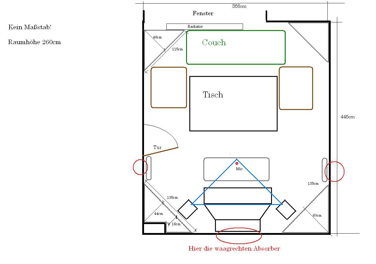

Hab mal ne Skizze gemacht ,wie ich es mir eventuell Vorstellen könnte.
ja, diese Aufstellung meinte ich - das Fenster hinten ist vorteilhafter.
Vorne, in der oberen Ecke könntest Du schon diese fertige Absorber hinstellen.
Ich würde aber die volle Breite mit Eckabsorber versehen.
Links und rechts, oben - wenn nicht über die ganze Länge des Raums, dann mind. 2m.
LG
PS. würde Dir die Ausrichtung zum Fenster besser gefallen?

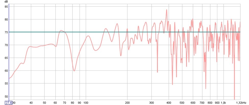

@ rolanded
Kannst du mir bitte sagen wie du meine letzte Messung findest (bei ok schick ich sie dir) .
Es wäre mir sehr wichtig, um mich endlich entscheiden zu können :)
Ich habe die letzten 2 Tage sicher 70 REW tests (positionen) gemacht.
Unter anderem habe ich für mich selber viele gemacht,damit ich sehen konnte welchen Einfluss die Aufstellung verschiedener Absorber und deren Position haben kann.
Und was sich pro 5cm verändert.
Sicht zur Fensterseite getestet ,zur Kaminseite getestet.
Mit und ohne allmöglichen Absorber die ich hatte.(ist ja schon mein zweites "Studio" daher habe ich ein paar "herumliegen")
Die letzten 28 Positionen habe ich sehr genau festgehalten(Position) und gespeichert (REW).
Dein "Bassbehandlung mit poröse Absorber" Fred hat mich darauf gebracht :)
Das 38% der Raumlänge eine gute Ausgangsposition ist,kann ich bestätigen :D
Wandnahe Aufstellung der Monitore ist in meinen Fall erheblich schlechter ausgefallen.
Sehr interessant welch Berge und Täler sich bilden können :).
Nun habe ich festgestellt das die Aufstellung zur Kaminseite mir lieber (besser) wäre.
Aber um hier ein vernünftiges Ergebniss zu erzielen,müsste ich die Absorber tatsächlich so dick machen wie in der letzten Skizze von mir.
Würde sie sogar noch 2cm dicker machen können als oben gezeichnet.
Werde auch vorhandenen Teppich ersetzten ( glatter Bodenbelag ok ?)auch im Aufnahmeraum.
Bevor ich mein Hobby noch teurer (:D) werden lasse,
möchte ich eben wissen ob diese Messung von Grund auf ok ist.
INFO für die Auswertung im Anhang.
Vielen Dank
Gruß
Bert
Bert,
klar, schick mir die letzte Messung.
Wenn Du die Ausrichtung zum Kamin wählst dann sollten vorner die Eckabsorber bevorzugt dicker sein als hinten. In etwa wie im Bild weiter unten.
Die Eckabsorber müssen nicht unbedingt symetrisch sein. So hast Du mehr Platz an die vordere Wand und es bleibt noch Platz dahinter für den Kamin.
LG
PS. achte noch darauf dass das Abhördreieck gleichseitig ist.

Bert,
die neue Messung sieht gut aus.
Erstaunlich wie gleichmäsig der FG über 800Hz verläuft.
Und es wird noch besser, sobald auch die Seiten- und Deckenabsorber montiert sind.
Mit den dickeren Eckabsorber werden die Resonanzen bei 39 und 65Hz kürzer.
Die Senke bei 83Hz kommt warscheinlich durch die nicht wandnahe Aufstellung.
Hier findest Du einige Hintergrundinfos darüber.
Wenn alle Absorber montiert sind sollte durch abschließende Messungen die optimale Position des Abhörplatz erneut bestimmt werden.

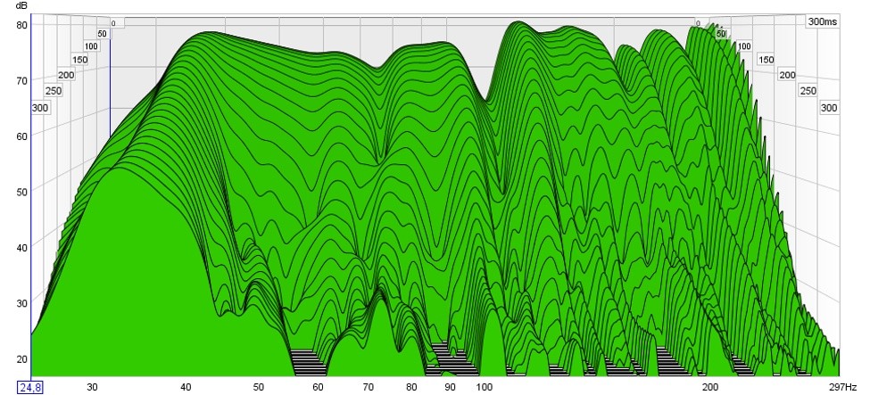

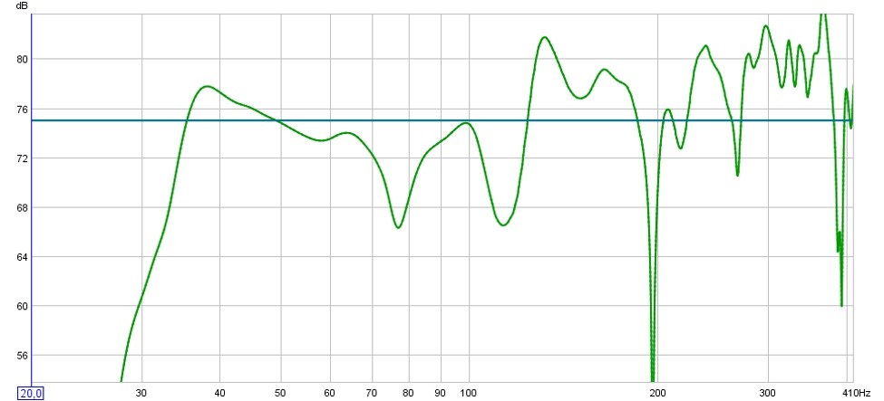

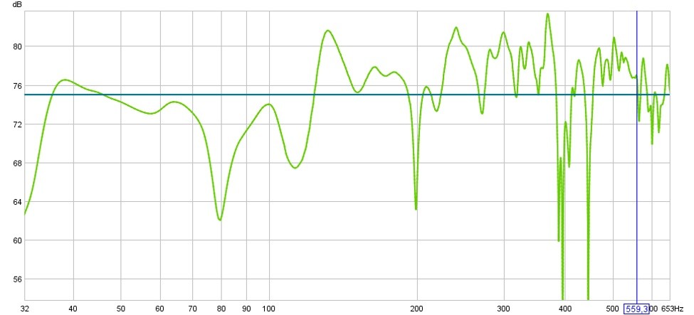

Hallo liebes Forum !!!!!
Habe nun meine Eck Absorber fertig ( Monsterabsorber).
Sie sind je um 20 cm dicker und 25cm breiter als die letzten.
Ich habe 5 Rollen Glaswolle verarbeitet. 200 Euro.
Diese Dinger pflastern meinen kleinen Raum enorm zu :( siehe Foto)
Die folgenden Messungen sind so Wandnahe wie nur möglich !!!
Zuerst der FG.
Dannach dre Wasserfall!
Das letzte Bild zeigt den FG. wo die Monitore 20cm von der Wand stehen.
Gruß
Bert
Ich bin total Überrascht! (negativ)
Die jetztigen Absorber haben mehr als ein drittel an Volumen.
Und die 38 Hz sehen aus als würde nichts im Raum stehen :(
Ach ja seiten und Deckenabsorber fehlen noch!
Mal abwarten was unser Spezi rolanded dazu sagt :) .
Werde in der Zwischenzeit weitere Abhörpositionen suchen.
Gruß
Bert
frequenzen unter 40hz sind mit mineralwolle mE nur sehr schwer in den griff zu bekommen. da würde ich wohl helmhöltzer (oder plattenschwinger) vorziehen.
Stimmt :)
Hat ja rolanded auch mal wo gepostet :)
Danke karumba.
Wie findest du eigentlich den FG. für den Anfang?
Muss ja noch einiges machen.
Ich finde den FG bei 20cm von der Wand schöner als ganz an der Wand.(Monitore natürlich)
Gruß
Bert
