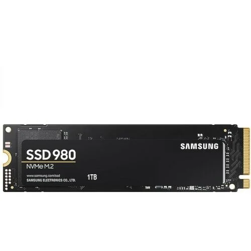

Na, die neuen steckbaren NVMe als Systemplatte, die sollen ja noch schneller sein. Ich würde jederzeit wieder die teure Samsung Pro nehmen. Damit habe ich seit 2014 keine Probleme, das wundert mich eh, wie lange die hält. Im Jan.22 ist mir eine OCZ Billig-SSD abgeraucht, das war vielleicht ärgerlich, da eine komplette Recording-Session mit Bratsche und Klavier sich damals ins Nichts aufgelöst hat. Selbst Profi-SSD Retter-Firmen konnten da nix mehr machen.

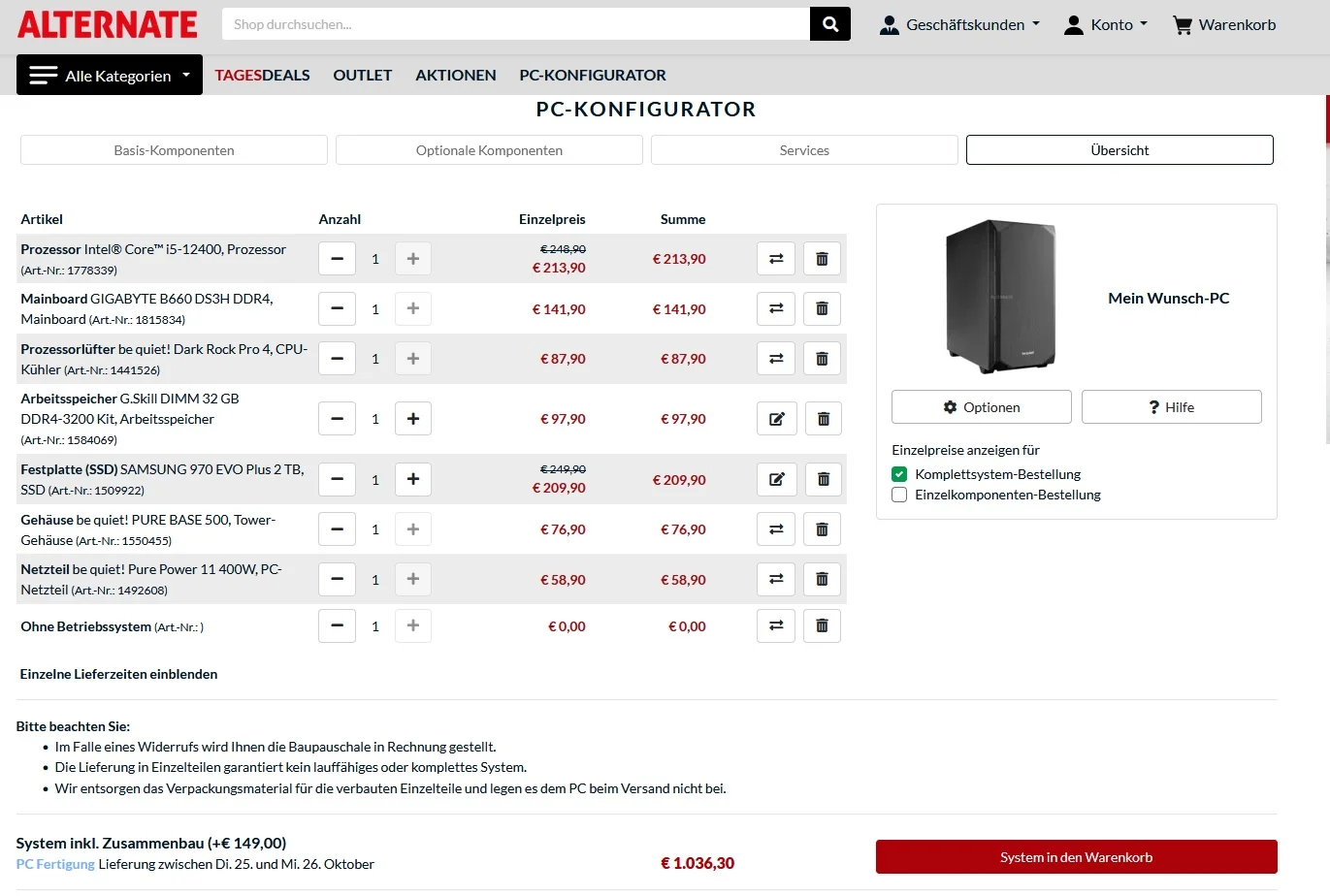

Hier mal wild zusammengewürfelt:
Beim Mainboard immer auf der Herstellerwebseite schauen, ob der konkret ausgewählte Arbeitsspeicher mit dem Mainboard kompatibel ist (Seriennummern vergleichen, hab ich hier jetzt nicht gemacht). Beim CPU-Kühler könntest Du evtl. noch ein paar Euro sparen. Bei einer kleineren CPU braucht man nicht so viel Kühlleistung.
Sollte die Auswahl auf zb. Alternate dies nicht automatisch im Konfigurator berücksichtigen ?

Davon würde ich nicht ausgehen. Es kann zwar so funktionieren, aber wenn der Mainboardhersteller die spezifischen RAM-Riegel auf dem jeweiligen Mainboard auf Herz und Nieren getestet hat, kannst Du davon ausgehen, dass alles stabil läuft.
