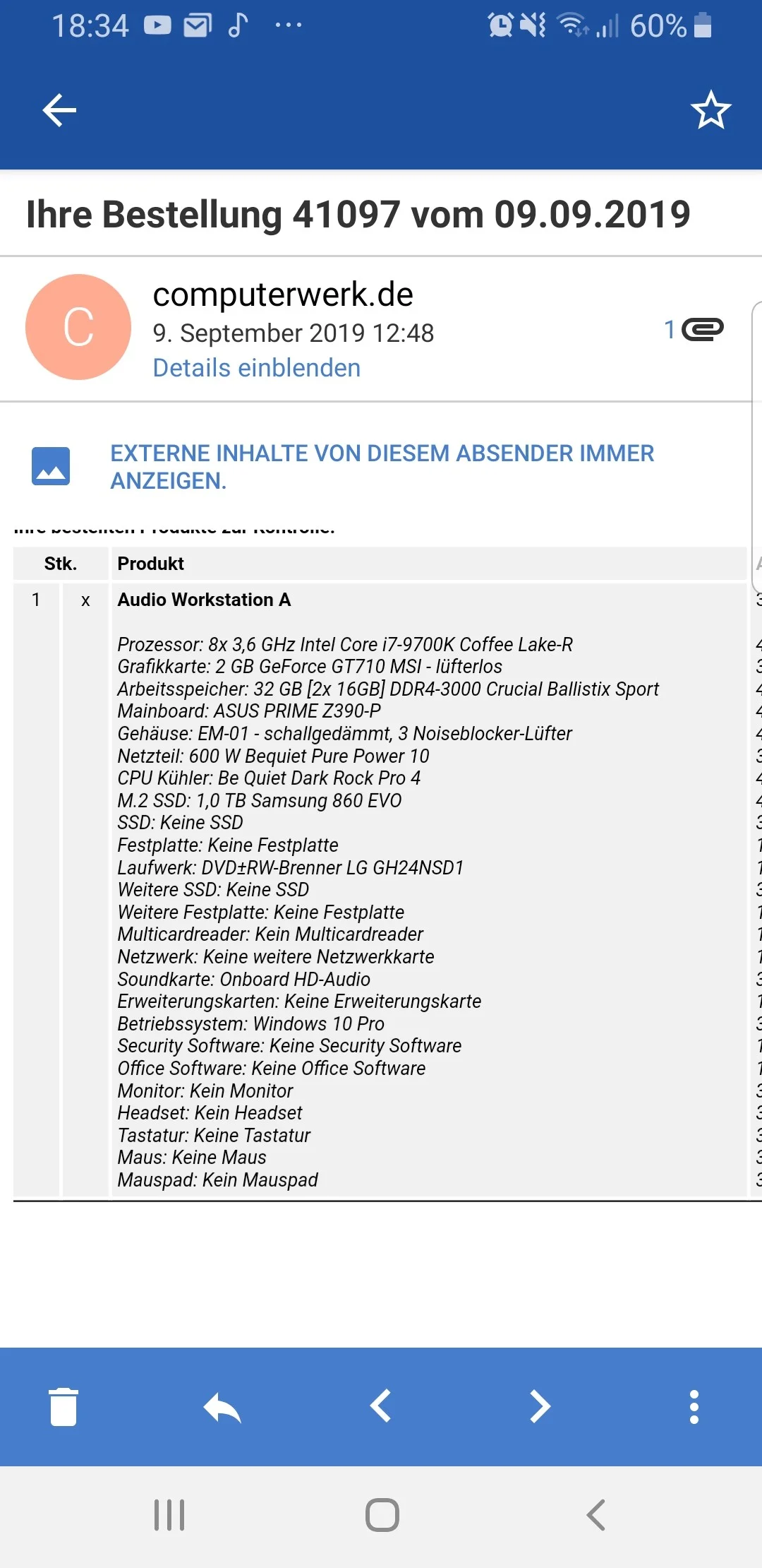

Hallo, hab mir auch aktuell nen neuen Desktop zugelegt, musste mich da auch erst wieder einlesen.Mein letzter Recherkauf liegt lange zurück.Hier mal meine Konfiguration.Ich hab den auf 4.8 GHz laufen und bin wirklich überrascht wieviel Power der hat. Hat 1.400 Euro gekostet. Hab bei Computerwerk das erste mal bestellt,aber war auch alles super.
Reaktionen: aloisius
Danke für diese Auflistung! Das müsste nach weiteren Recherchen so ziemlich meine Anforderungen erfüllen.
