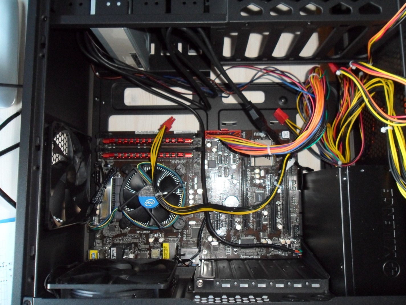

Kannst du einen Screenshot von deinem Inneren machen?
Ich will sehen, was du alles angeschlossen hast und was nicht.

So,
Der 12V-ATX-Connector liegt zunächst nicht angeschlossen auf den RAM-Riegeln.
Videoupload dauert noch ca. 8 min.
das hast du nicht angeschlossen stimmts?
PS:Warum nicht angeschlossen?

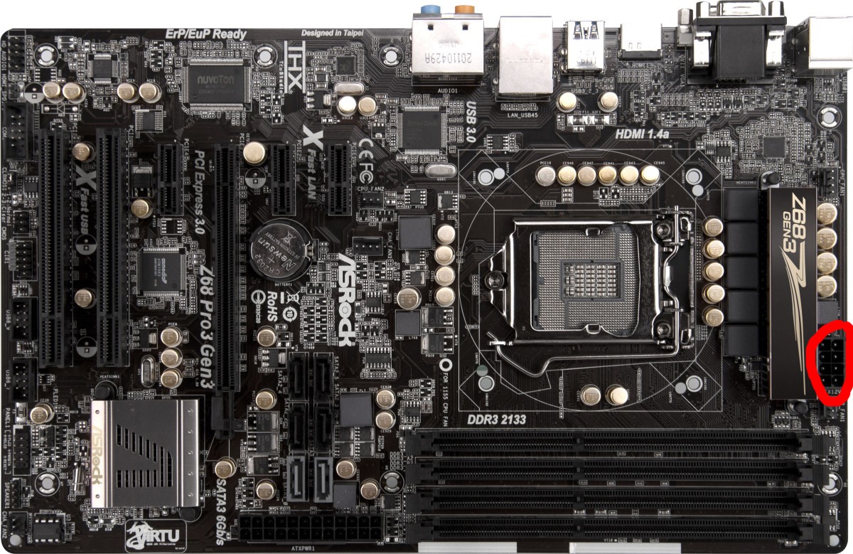

Wenn ich diesen anschließe (wie sonst üblich und nicht anders gewohnt)
Schaue selbst was passiert:

ok sieht alles soweit richtig angeschlossen aus. ich habe mal dein board genauer angeschaut
ich vermute stark, dass es am board liegt, nicht dass es defekt ist, sondern dass es ein bios update braucht.
die ivy-cpus sind zwar mit "älteren" boards aus der sandy-reihe kompatibel, aber man braucht ein bios update dafür.
