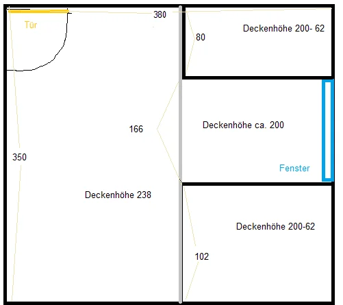

Mein Studio zieht in einen neuen Raum um. Leider nicht sehr groß (ca 380*650) mit Dachschrägen.
Die Schrägen sind rechts oben und unten auf der Zeichnung zu sehen und fallen nach rechts ab.
Boden ist Parkett. An Dämmaterial habe ich (aus dem jetzigen Studio) zur Verfügung:
- Basotect (4 qm)
- Homatherm Flex CL (6-7 qm)
- Nutzhanf (4 qm)
- 1 Verbundplattenresonator 1,5m * 1m
- diverses absorbierendes Zeug wie Kissen usw.
Außerdem 1-2 Sofas und 2 massive Teppiche.
2 Lautsprecherpaare + 1 Behritone müssen Platz finden. Und neben einem großen Tisch für Mischpulte, Keybord, MPC usw., der direkt vor Monitoren und Bildschirm platziert werden soll auch noch weitere Keyboards, eine Bandmaschine und 5-6 Racks mit je 12-16 Höhen.
Wegen Platz und Symmetrie würde ich die Hörposition zur linken Wand ausrichten.
Was macht an welcher Stelle Sinn? Insb wohin mit dem Verbundplattenresonator (im Grunde genommen passt er wohl nur an die linke oder untere Wand). Wie stark die Decke bedämpfen, wie viel vor, hinter, neben der Hörposition usw?
Danke schon mal!

Danke. LEDE meinte ich, das hab ich bisher immer so gemacht.
Die Absorber sind unterschiedlich dick und haben unterschiedliche Eigenschaften. Mir ist zB klar, dass man grundsätzlich die Ecken stark bedämpft, aber wieviel und wo sollte z.B. was an die Decke in diesem Raum bei dieser Abhörposition? Nach rein optischen Gesichtspunkten verteilen hab ich nicht vor. Ich hätte erwartet, dass man anhand der Raumarchitektur eine Vorgehensweise empfehlen kann.

Du hast auch die Tür ungünstig. Eine Ecke die man nicht richtig behandeln kann.
Ich überlege mir eine GIK Monsterbassfalle zu kaufen (auf Ständer) um diese dann bei bedarf dahin stellen zu können (sofern das was bringen wird).

Das zeitverhalten der reflektion spielt eine rolle zb. Eine direkte Reflektion auf den Hörplatz ist oft recht unangenehm, ob die von der seite oder von oben kommt ist ja ersdtmal egal.
Ok, mal ausgehend dein Bassbereich ist ok und ein Akustik-Konzept wird nicht angewendet, dann waeren die Erstreflektionspunkte seitlich und über dir eine gute Anlaufstelle. Da, je nach material, mit grossflächigen absorbern in mind. 10-20 cm dicke arbeiten.

Die Decke, vollflaechig genutzt, ist gerade in ungewöhnlichen Räumen immer ein dankbarer Anlaufpunkt.
