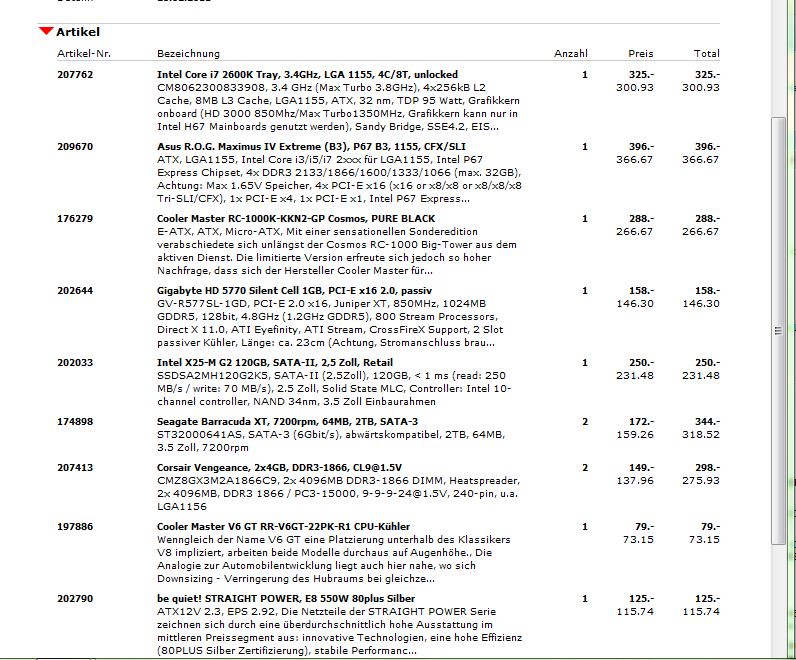

Hier eine (nicht definitve) zusammenstellung
was meint ihr?
beim mainboard bin ich mir noch nicht sicher.. warscheinlich nehme ich das günstigere sabertooth modell.
Sied schon ganz gut aus. nur der CPU Kühler wird als sehr laut bechriben und die Angaben vom Herställer (38dB) lassen auch nichts gutes erhoffen. Da würde ich mich um eine alternative umsehen (be quiet! Dark Rock Advanced C1, Cooler Master V8, EKL Alpenföhn "Nordwand" oder Noctua NH-U12P SE2)
Bei der Graka ist es wie gesagt so, dass gute auch mit lüfter noch sehr leise sind. Vorallem dann wenn es 2 oder mehr große lüfter sind. (GigaByte HD6870_OC, XFX HD6850 BLACK EDITION, SAPPHIRE HD6850 oder eben Nvidia GTX 570/560) alesamt sind auch besser für die Zukunft gerüstet.
Algemein wirken die Preise auf mich ein wenig zu hoch.
die preise wirken warscheinlich hoch, weil es schweizer franken sind ;)
dann nehme ich warscheinlich diese graka:MSI HD 6870 TwinFrozr II und das asus sabertooth mainboard
und den noctuca nh-u12p se2 kühler
das 550 watt netzteil reicht oder?
Ja dan ist alles klar. . . bin übrigens aus Südtirol
Die 550Watt solten vorerst reichen, aber viel darf nicht mehr dazu kommen. Vieleicht ist aber von vorteil auf die Pro wariante zu setzen (P8, P9), sie efüllen den 80+gold (Effizienz 93%) Standart und haben Kabelmanagement. Sind aber deutlich teurer.
Leistungsstärkere Netzteile werden dann benötig wenn mehrere Graka verbaut sind.
