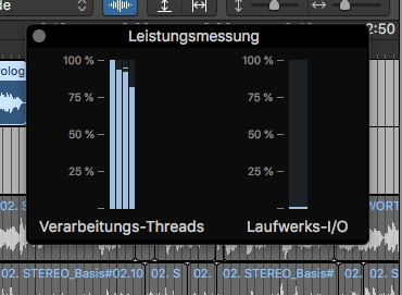

Eine externe SSD werkelt bereits als Hauptplatte. Hier sind Logic sowie alle Plugins als auch die Projekte gespeichert.
Man sieht doch auch dass bei der Leistungsmessung das Laufwerks I/O nie überlastet ist sondern nur die 4 Kerne des Prozessors.
Darum ja die Urfrage ob ein Mac mit schnellerem Prozessor her muss. ;-)
So sieht die Leistungsmessung aus beim Abspielen. Wenn der Peak zu hoch geht, bleibt er mit Fehlermeldung stehen.

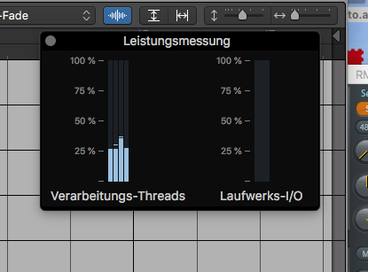

Sind die 4 Plugins den in deinem Projekt nur jeweils 1 mal drin oder auf jeder Spur? Beim limiter, der oft die meisten Resourcen frißt, reicht es ja, den 1 mal, meinetwegen auf nen Bus zu routen und die anderen Spuren dann darüber laufen zu lassen.
Also ich hab das jetzt versucht. Zumindest ähnlich. Und zwar habe ich auf die Stereo Output Spur den Limiter gelegt und auf allen anderen Spuren weggenommen. Und ein Schelm war noch schuld. Und zwar der Izotope* declick. Der war auch auf allen Spuren im Channel strip enthalten. War aber nicht aktiv. Trotz Inaktivität hat er alles gebremst. Habe auch ihn rausgeschmissen. Tja ich lerne immer wieder was dazu.
Jetzt sieht es beim Abspielen so aus. :) Wahnsinn! Was für ein Unterschied. Das war wohl der hauptknackpunkt.
Vielen dank dir und natürlich allen anderen für die Hilfe.

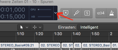

Die Anzeige gibt's aber doch schon ewig. Ich hole mir die per Doppelklick auf das Minisymbol im Transport, gibt aber auch einen Tastaturbefehl namens "Systemauslastung öffnen".
Reaktionen: HannesMac
Woher hast du die Leistungsmessung? Wo finde ich die ?
Auf den kleinen Pfeil oben in der Anzeige klicken und "Eigene" auswählen.
Mit Doppelklick auf die Leistungsanzeige öffnet sich das größere Fenster.
