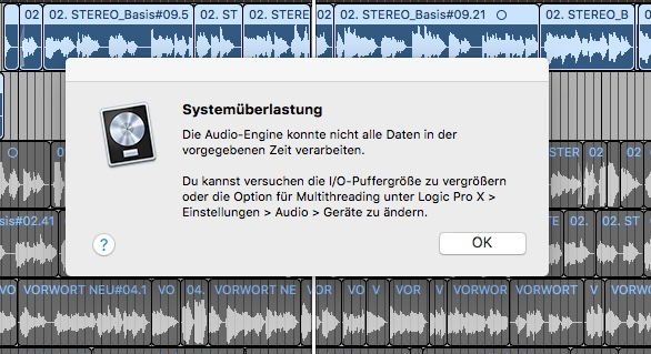

Moin Kollegschaft,
ich bin es inzwischen leid diese Meldung lesen zu müssen.
Ich habe einen Ende 2015 iMac 21,5, mit i5 1,6 Ghz prozessor, 8 GB Ram DDR3.
Startvolumen ist inzwischen eine externe SSD was gut funktioniert.
Als DAW nutze ich seit Jahren Logic Pro X.
Ich mache nur Sprachaufnahmen. Produziere Hörbücher und sonstige Voice over.
Mein iMac murrte in der Vergangenheit immer wieder mal rum (siehe oben).
Kommt diese Überlastung vom Prozessor? Dieser ist beim abspielen immer fast auf Anschlag.
Langsam fängt das an zu nerven weil es neuerlich schlimmer wird.
Man möchte doch einfach nur in Ruhe arbeiten.
In den Einstellung habe ich die I/O Puffergröße schon auf max. Wert gestellt. Alle anderen Anwendungen sind geschlossen. Als Plugins sind Fabfilter Q3, C2, Pro-DS und L2 aktiv.

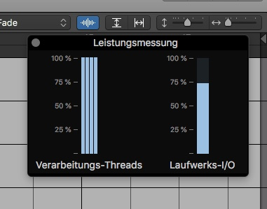

Ach ja, so sieht es beim bouncen aus.
Ich stelle mir nur vor, ich würde ein z.B ein Musikprojekt mit vielen Spuren machen.
Da würde mein Rechner wohl eine große weiße Flagge auf dem Bildschirm zeigen...:D

Nach 15 Min habe ich abgeschaltet. Ich glaube da möchte ich nicht ran. Wie gesagt, die veranschlagten 240€ finde ich ja ok wenn es was bringt. Ich glaube auch nicht dass da das Problem liegt. In der leistungsmessung ist immer nur der Prozessor am abröcheln.
