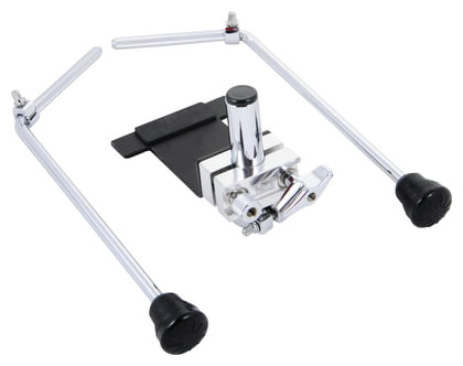

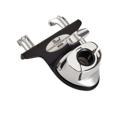

Dazu brauchst du den Jungle Kit Adapter von Pearl (noch einmal paarunddreißig Euro), und einen Tom-Holder zum anklemmen (noch einmal knapp 30 Tacken), damit du die Tom wie eine Bass hinlegen kannst.

Der Jungle Adapter von Pearl funktioniert auch ganz simpel. Die Platte, an die die Fussmaschine montiert wird, wird an den Spannring geschraubt. Die zwei Füße für die Bassdrum kommen einfach in die Halterungen der Standtom, wo normalerweise die geraden Füße zum aufrechten Stand hineingehören. Viel mehr ist da nicht dabei. Die dritte Halterung kann man dann, je nach Lust und Laune, abmontieren und die Löcher kaschieren.
