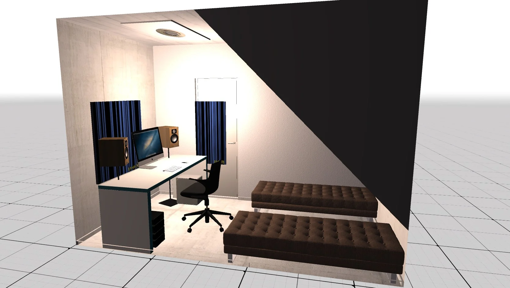

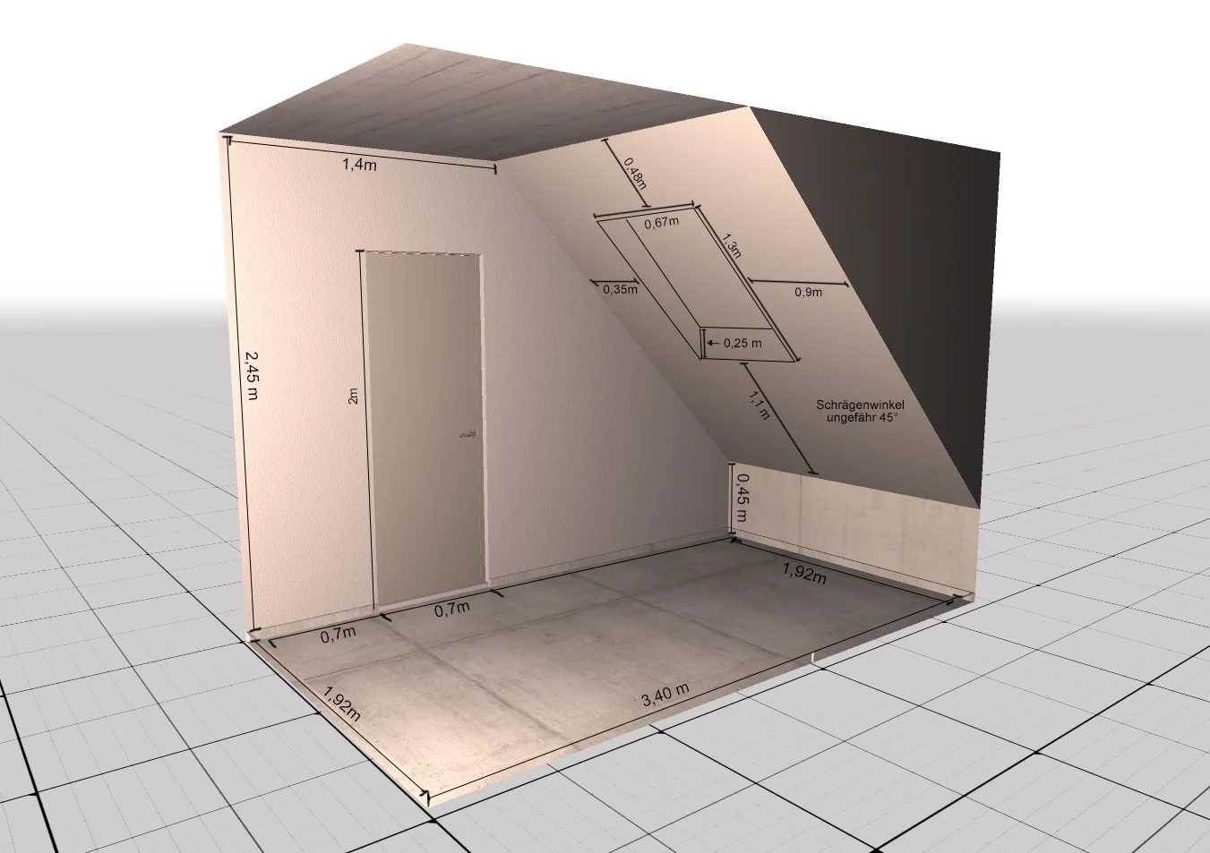

ich habe vor mir in einem kleinen Nebenraum (2m x 3,5m etwa // genaue Abmessung unten) ein Homestudio einzurichten. Wie schon im Akustik Bereich gesagt ist der Raum noch in einem relativ rohen Zustand, das heißt Bodenbelag und Optimierung noch nicht vorhanden aber das gehört hier ja erstmal nicht hin.
Für diesen Anlass habe ich vor mir neue Monitore zu kaufen.
Meine Anwendung wäre die Hobby-Musikproduktion (hauptsächlich EDM und HipHop). Die Bilder zeigen etwa die Raumsituation. Da oft gesagt wird bei der Größe der Boxen müsse man schon am Raumvolumen orientieren, jeder aber etwas anderes sagt wollte ich euch genau fragen.
Ich suche aktive Nahfeldmonitore die so im Paar bis 250€ gehen. Bisher habe ich meine Tracks mit Studiokopfhörern (Beyerdynamic DT880 Pro bzw. AKG 712) abgehört da mein Hauptzimmer eine akustische Katastrophe ist.
Könnt ihr mir etwas empfehlen was 1. das Budget erfüllt und auch bei korrekter Aufstellung und Raumoptimierung einen guten Klang hergibt ? Natürlich weiß ich, dass ich mit dem Budget und den anderen Gegebenheiten nicht erwarten darf professionelles Mastering bzw Abhören zu betreiben, es geht nur darum ein Homestudio zu haben in dem man angenehm produzieren kann (auch bei nicht extremer Lautstärke , obwohl die nicht so das Problem wäre) und alles angenehm klingt. Ich denke es ist realistischer die Monitore hauptsächlich für die Track-Komposition zu nutzen und Details mit den Kopfhörern abzuhören. Jedoch hoffe ich mit der richtigen Boxen-Wahl trotzdem schon relativ nah an ein gutes Ergebnis zu kommen.

Letztendlich ist es eben auch eine Frage des Geschmacks. Und natürlich der Akustik. Dein Raum ist wirklich extrem unvorteilhaft und ob du, auch unter Einsatz von akustischen Maßnahmen (was aufgrund der Raumgröße sowieso schwierig werden sollte), ein gutes Ergebnis erreichen kannst, ist doch arg in Frage zu stellen. Wahrscheinlich wären gute Kopfhörer und ein ordentlicher Verstärker (z.B. von Lake People) momentan die beste Möglichkeit für dich.
