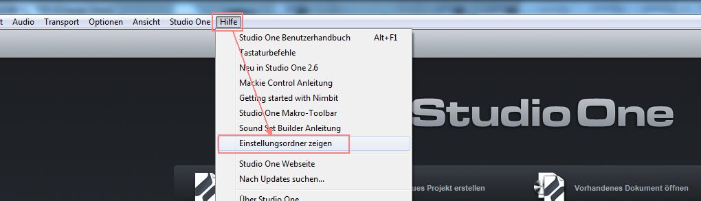

Einmal bitte den Settingsordner löschen, während Studio One geschlossen ist.
Der Einfachheit halber kommst du hier (siehe Screenshot) zum Einstellungsordner. Also Studio One jetzt zu machen, und den gesamten Ordner dort löschen.
Keine Panik, er wird beim nächsten Studio One Start automatisch wieder hergestellt!
Und dann läufts vermutlich.
