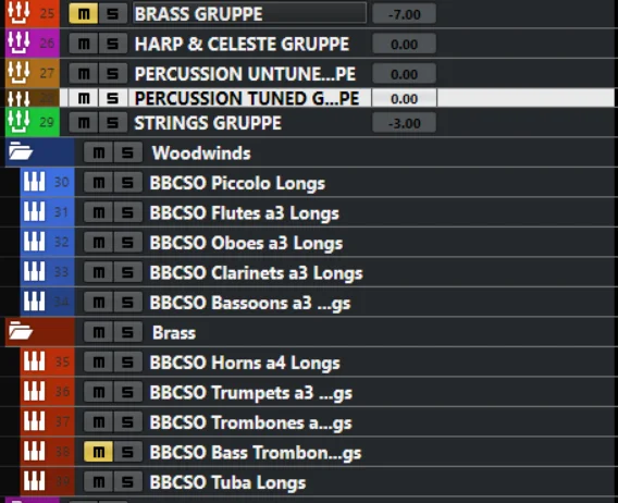

ich nutze Cubase 10/Win10 und habe ein Problem, welches mich wirklich nervt. Ich arbeite gerade testhalber an einem Orchesterarrangement, habe viele Spuren und Gruppen.
Nun passiert Folgendes:

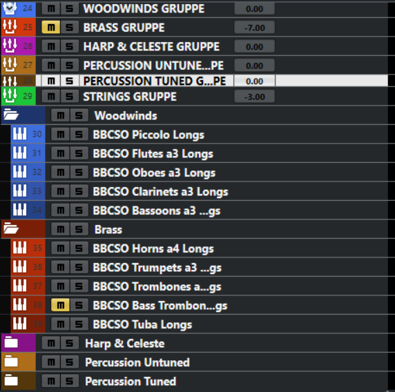

1) Ich mute z.B. Gruppe "Brass" aber lediglich eine Spur der Gruppe wird tatsächlich gemutet. Ich weiß auch nicht, warum es genau diese ist.

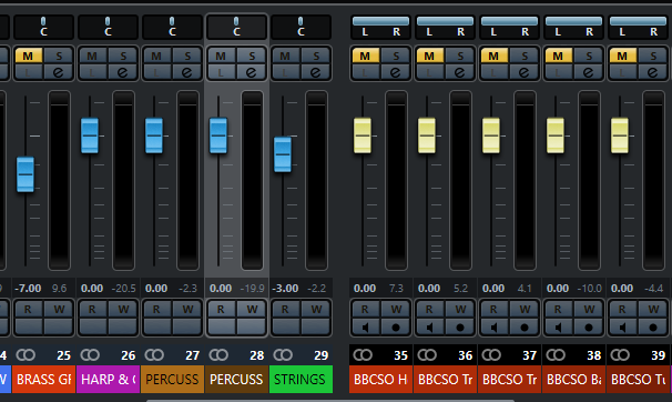

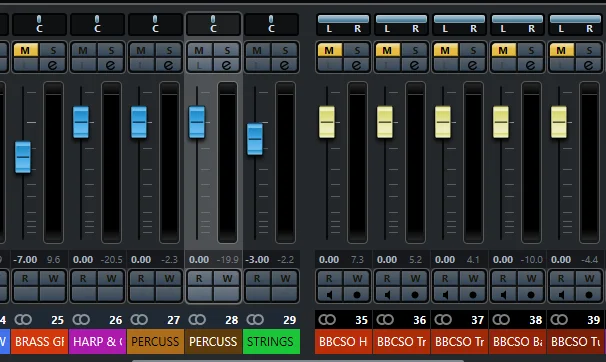

2) In der Mixeransicht sieht es aber so aus:
So würde ich es auch erwarten...alle Spuren der Gruppe werden gemutet.
3) Jetzt könnte ich ja sagen: Ok, dann gehe ich nur über den Mixer, wenn das mute direkt in den Spuren nicht funktioniert, bekomme aber das nächste Problem:

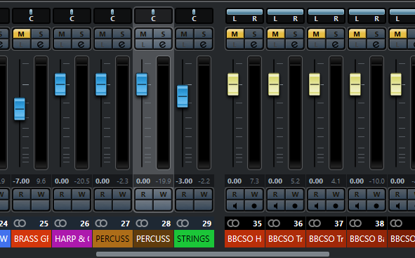

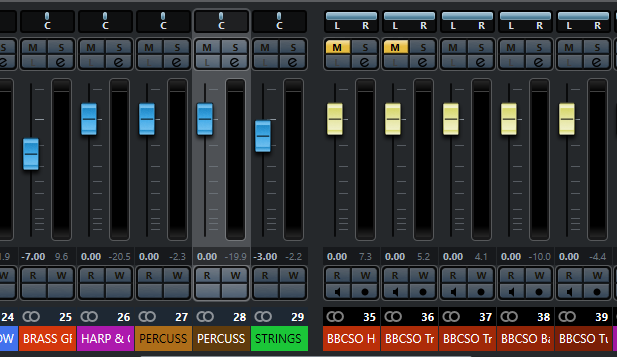

Ich mute testhalber 2 Kanäle der Brass Gruppe im Mixer

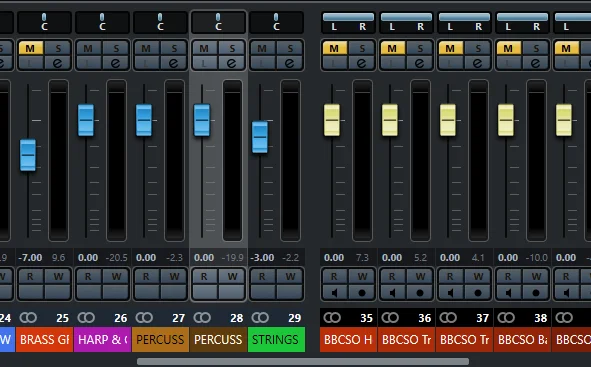

Mute jetzt die Gruppe "Brass", bis hierhin ist alles ok

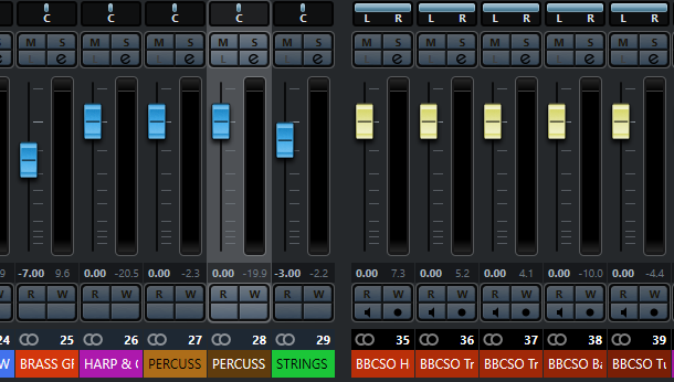

Jetzt unmute ich die Gruppe und die beiden vorher gemuteten Kanäle sind wieder entmutet, was NICHT sein soll
Mit anderen Worten zeigen Mixer und Spurenfenster nicht dasselbe an, verhalten sich unerwartet und ich weiß nicht, ob das ein bug oder ich zu blöd bin ;)

Wenn der Mixer und das Projektfenster den Mute-Zustand nicht synchron anzeigen, ist irgendetwas nicht in Ordnung - entweder mit Cubase selbst (den ich selbst allerdings noch nie bemerkt habe) oder ein Defekt im Projekt.
Du könntest mal versuchen, die Benutzereinstellungen zu resetten (z.B. durch temporäres Umbenennen des entsprechenden Ordners)
Nutzt Du Win oder Mac?
Reaktionen: Wurzel49
Das ent-muten der Gruppe im Mixer kenne ich und finde ich auch total nervig. Hab mir deshalb schon angewöhnt die Events im Projektfenster zu muten(zumindenstens unter den und den Bedingungen...), damit ich davor geschützt bin. Ich weiß auch nicht genau, wann das Problem auftritt. Für mich ist das ein Bug.

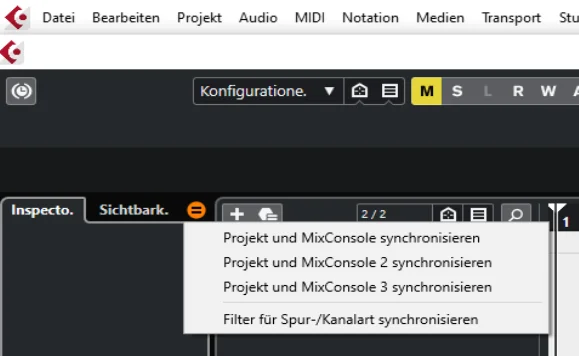

Dass Mixer und Fenster mit Spuren (wie heißt das denn bloß...) mir dasselbe anzeigen
Meinst du die Funktion "Sichtbarkeit von Arrangement und Mixkonsole synchronisieren?" Diese befindet sich in der linken Zone ganz oben ( in C11 ) in Form eines Gleichheitszeichens. Durch das Anklicken kannst du die Funktion an- und ausschalten.

Das sich der Mixer keine Mute-Konstellationen merkt sondern das Unmuten der Gruppe das auflöst, ist funktional NerdShit.
Wenn man den Prozess "Mute" als setzen des Kanalpegels auf NULL verstehen würde wäre es besser.
Dann wäre es lediglich ein Pegelregime in der Gruppe ...
Reaktionen: asli
Das Gruppen Mute off funktioniert global für die zugerouteten Kanäle. Daher dieses Verhalten. Prinzipiell ja so auch korrekt.
Aber man will eben auch mal was anderes machen, stimmt. Ich auch.
Das gehört sich einfach anders...
Eine "Konsole" die in den Kanälen Mutegruppierungen auflöst, wenn man die zugehörige Gruppe entmutet ist ein logischer Fehlgriff...
Wenn man so ein Verhalten featuren will, sollte hierfür wiederum eine Auswahloption bereit stehen...
Das meinte ich zwar nicht (meinte einfach "Projektfenster" ;)) aber das werde ich mir mal ansehen, danke für den Tip. Allen anderen ebenfalls ein Dankeschön. Ob es nun ein Bug ist oder nicht, kann ich nicht sagen. Es hängt auf jeden Fall damit zusammen, dass wenn MIDI Spuren in Instrumentenspuren geroutet werden sich M/S im Projektfenster anders verhalten als im Mixer. Das macht auch irgendwo Sinn, dass eine gemutete Instrumentenspur nicht stumm wird, wenn noch die zugewiesene MIDI Spur läuft, ist im Mixer aber eben anders. Ein bisschen schade ist es schon, da ich nun in die MIDI Spuren gehen muss um zu muten und in die Instrumentspur, um Lautstärken anzupassen...aber naja, ich werde ein wenig rumprobieren und eure Tips mal ausprobieren.
