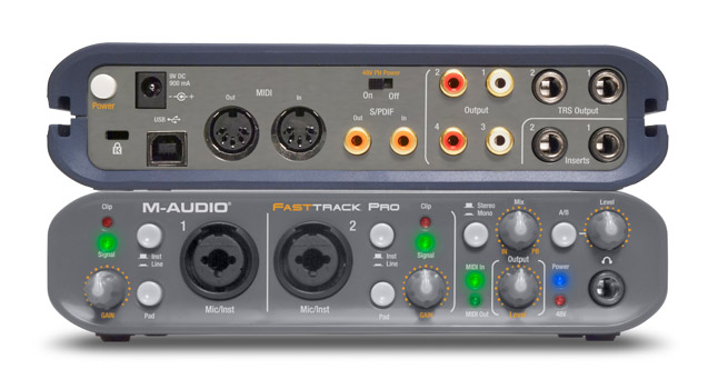

Also mein rechner ist ganz ok soweit ich das beurteilen kann. Und Asio fähig ist er denk ich mal, da ich in FL Asio anwählen kann.
Jedoch arbeite ich mit nem Interface. Das hier: http://www.woodbrass.com/images/woodbrass/M+AUDIO+FAST+TRACK+PRO+USB+INTERFACE-1.JPG
Kann ich überhaupt über dieses Interface im Pc effektieren?
Und wenn ja, muss das signal ja auch zurück in die MPC. Muss ich also auch wieder über den In des MPCs "reinfahren"?
Und kann ich das ganze nicht über Spdif machen, da meine MPC über Spdif mit dem interface verbunden ist?
spdif der mpc gibt nur die main summe aus. du kannst also nicht einzelne signale über spdif rausschicken.
hast du jjos? dann könntest du das effektierte signal als audio track aufnehmen. aber auch hier sind geringe latenzen wichtig.
ja. kannst das signal als audiotrack aufnehmen (geht mit jjosxl. mit dem akai os glaub ich auch, kenn ich aber nicht :))
ja. den entsprechenden out der mpc mit dem in des interfaces verbinden. den out des interfaces dann mit dem analogen input der mpc verbinden.

kurz und knapp (kenne mich mit fl studio allerdings nicht aus):
- verbinde mpc out 3 +4 mit interface in
- verbinde interface out mit mpc analog in
- route dein(e) pad(s) der mpc, die effektiert werden sollen auf die ausgänge 3+4 (das geht im program mode)
- route in fl studio dein interface in auf einen kanal, insertiere den gewünschten effekt, bsp. ein delay
- wähle in der mpc einen neuen track aus und stelle ihn auf audio (das machst du im feld neben der track nummer; links auf dem screen)
- drück record und play
nun wird das effektierte signal als audiospur in der mpc aufgenommen. wichtig für ein korrektes timing ist eine niedrige latenz. stelle deinen asio buffer so niedrig wie möglich; kannst iuhn ja später wieder rauf setzen.
