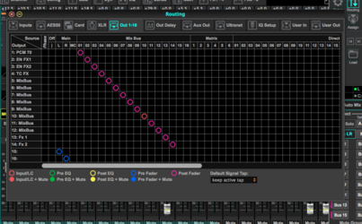

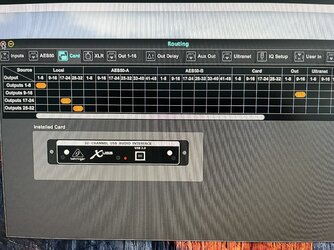

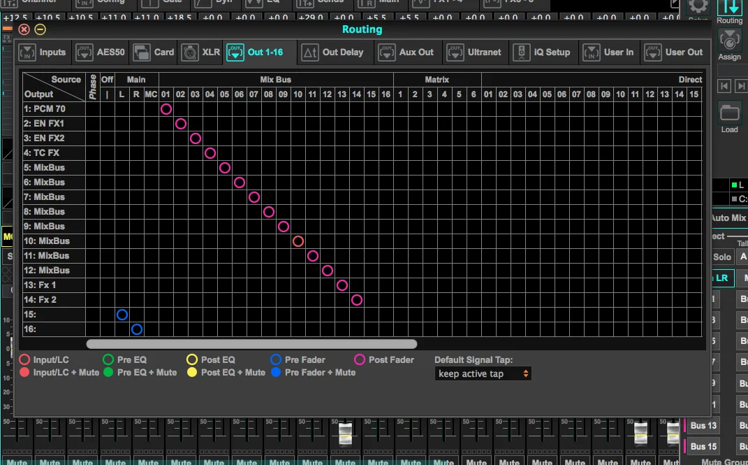

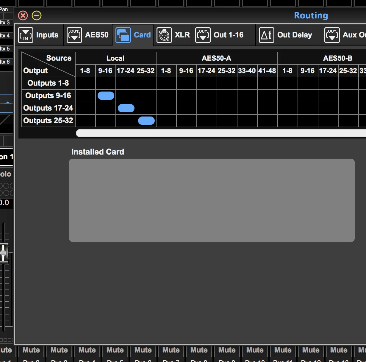

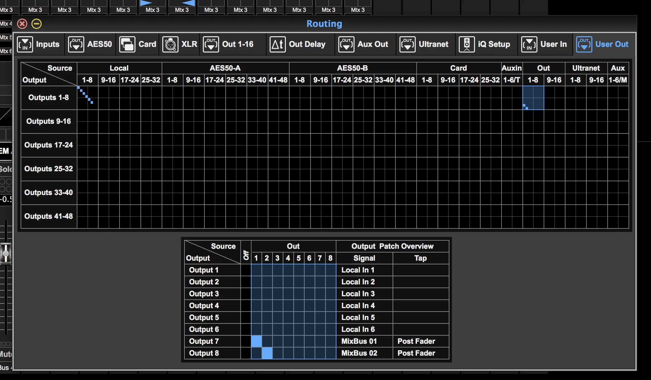

moin. das ist n klassisches routing problem. das routen ist am x/m32 nicht unbedingt einfach. ab Firmware Version 4.00 gibt es endlich ein lang gewünschtes user-routing. auf den card-in kannst du aber weiterhin nur in 8er blöcken routen. du musst im user out eben einen 8er block individualisieren. siehe screenshot als beispiel ausm editor
vorausgesetzt dafür ist, dass du die ausgänge nicht anderweitig belegt hast

Im Main Output kommen auch die Signale zusammen aber den kann ich ja nicht direkt ins Ableton routen.
und btw. doch! ;)
wenn dein Main Out bspw auf Out 15+16 liegt, dann pack den output 15 16 grad auf den user out mit drauf.
Reaktionen: Michi0221
und btw. doch! ;)

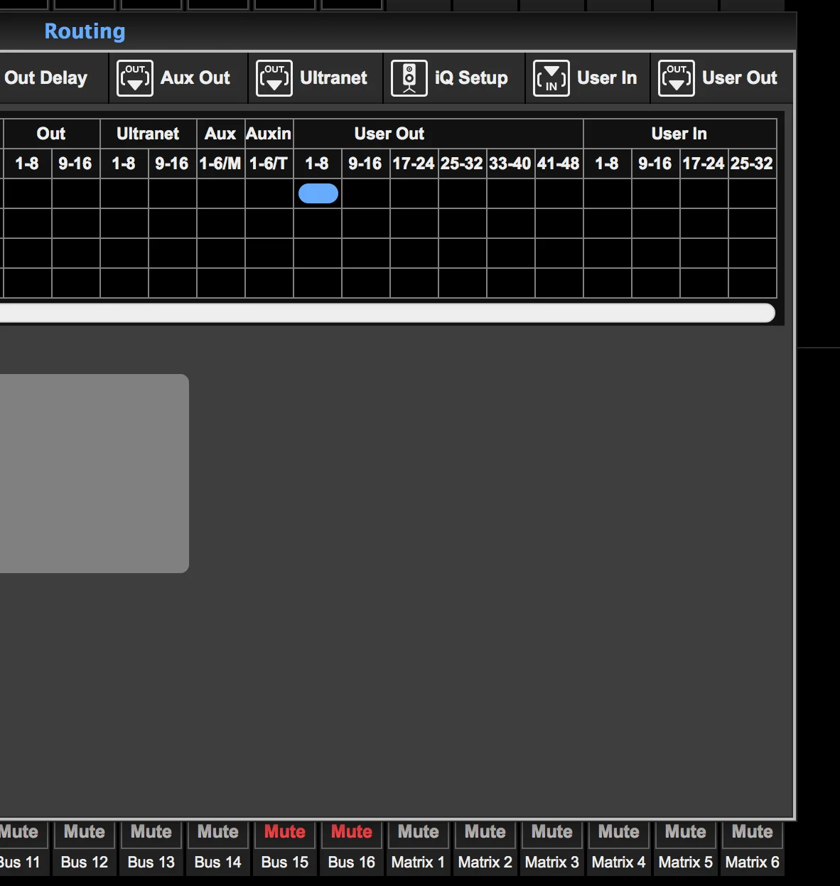

Du meinst einfach so? Das reicht? Ich bin aktuell nicht am Mixer angeschlossen, deswegen frage ich mit dem Screenshot
das war der 1. teil, ja.
damit die outputs 15+16 jetzt noch auf den card in, also ins inteface kommen, musst du unter "user out" im 8ter-block deiner wahl out 15 + 16 aktivieren. schau auf meine screenshots, wo "mixbus 01" und "mixbus 02" abgebildet sind.

Das Routing ist sehr schwer zu verstehen, weil man hier bspw. bei den User-outs waagerecht die Quellen (Source) hat und senkrecht die Senken (Outputs) hat. Die Outputs sind in dem Fall die Ausgänge der Eingänge. Klingt sehr unlogisch, ist aber korrekt. Das wurde mir beim Arbeiten bei einem großen Mischpulthersteller erst so wirklich klar.

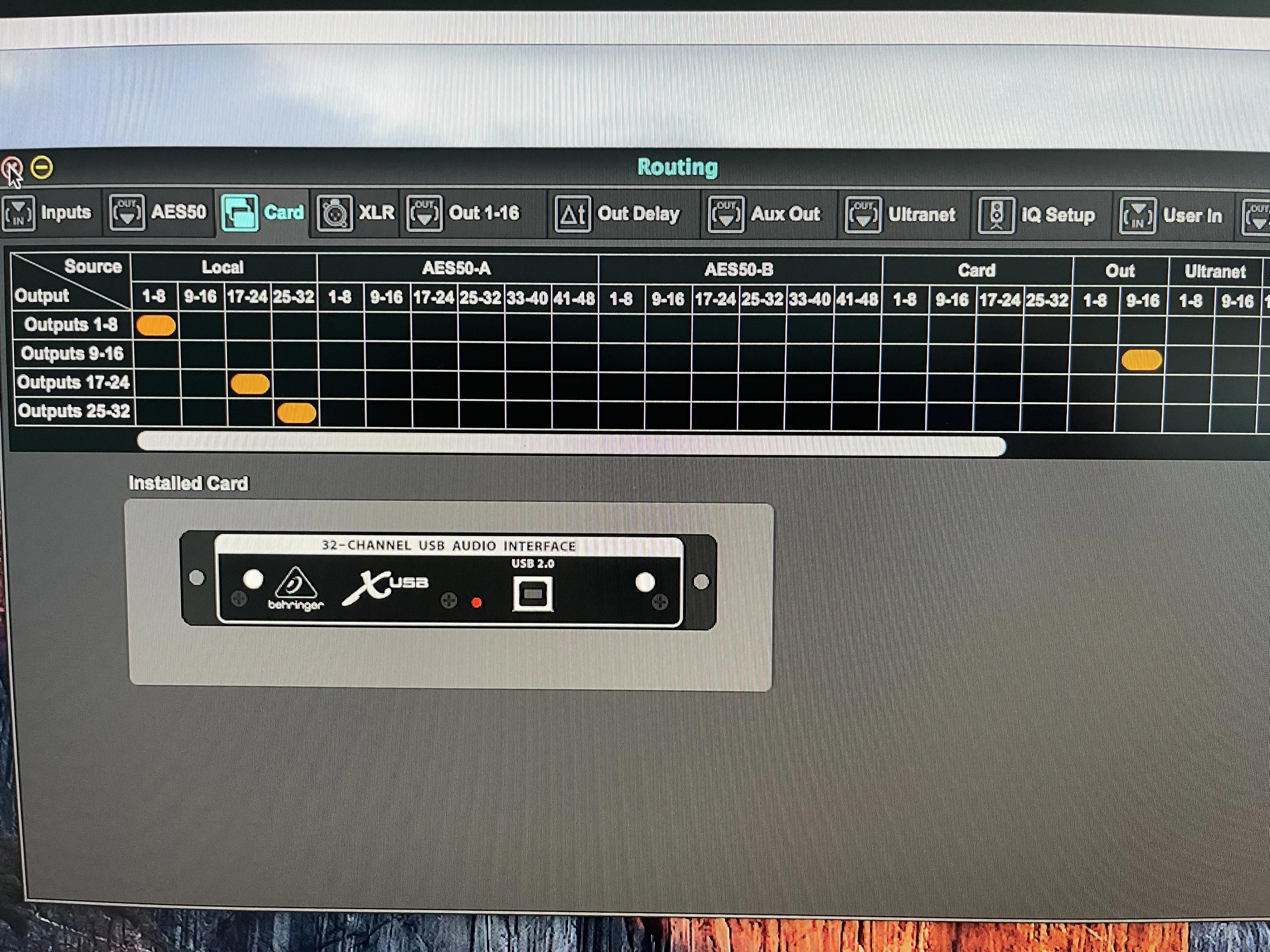

Super, das klappt. allerdings muss man ja trotzdem acht Kanäle opfern…
Hallo! Gibt jetzt doch ein Problem. Wenn ich den Main Out auf (in meinem Fall) 15+16 route, dann ist ja logischerweise auch der Sound von der DAW dabei, die gelichzeitig reinkommt. Das will ich aber nicht. Es sollte doch nur der Input vom Synth von (in meinem Fall) Kanal 3+4 und der Effekt von Bus 1 zusammen auf (in meinem Fall) Kanal 15+16 gelegt werden und der dann wieder in die DAW zurück zum Aufnehmen.
Das ist so ***** kompliziert mit dem X32 - unglaublich! Was ich Zeit sparen würde mit einem analogen Mischpult und einer normalen Soundinterface. Effekteile und Synths an das Mischpult - Main Out in die Soundinterface - fertig. Dadurch das das X32 Soundinterface und Mixer gleichzeitig ist, wird das echt eine Challenge. Wenn man kein Tontechniker ist, geht man mit dem Teil durch die Hölle.
