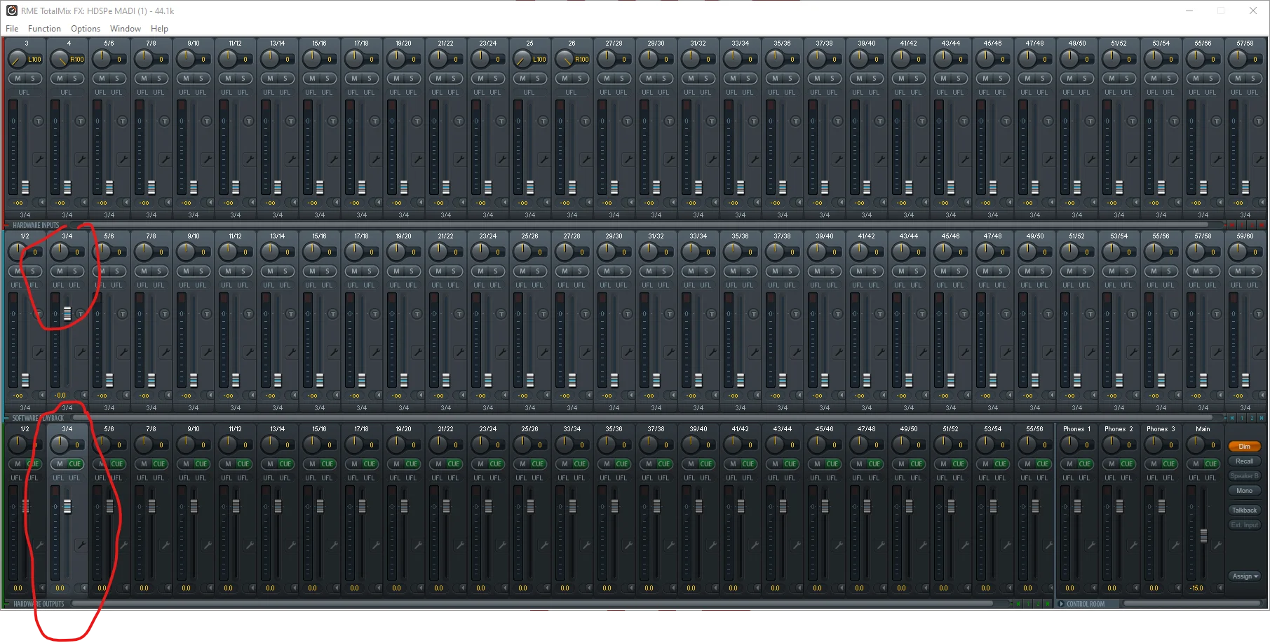

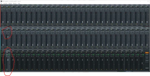

Hast du ein paar Screenshots für uns? Am besten auch von Totalmix. Da können recht leicht Routingfehler passieren.
Ich nutze mittlerweile 10 externe Hardware Geräte genau wie von dir beschrieben. An Cubase liegt es wohl nicht. Am ehesten wie gesagt am Routing in Totalmix.
Ich hoffe man kann was drauf erkennen:)

Die unterste Reihe in Totalmix sind die Hardware Outputs. Wenn deine Hardware am Out 3 des Interface hängt, dann musst du AN3 aus der mittleren Reihe nach AN3 in der untersten Reihe routen.
Dazu einfach auch in der unteren Reihe auf Mono schalten und AN3 unten anklicken, dann schauen ob der AN3 Fader (und nur der) in der mittleren Reihe auf 0dB steht und bei beiden entsprechend „mute“ deaktivieren. Derzeit kann gar nichts beim Out3 rauskommen, weil der in Totalmix gemutet ist.
Ich hoffe das ist einigermaßen verständlich erklärt. :)

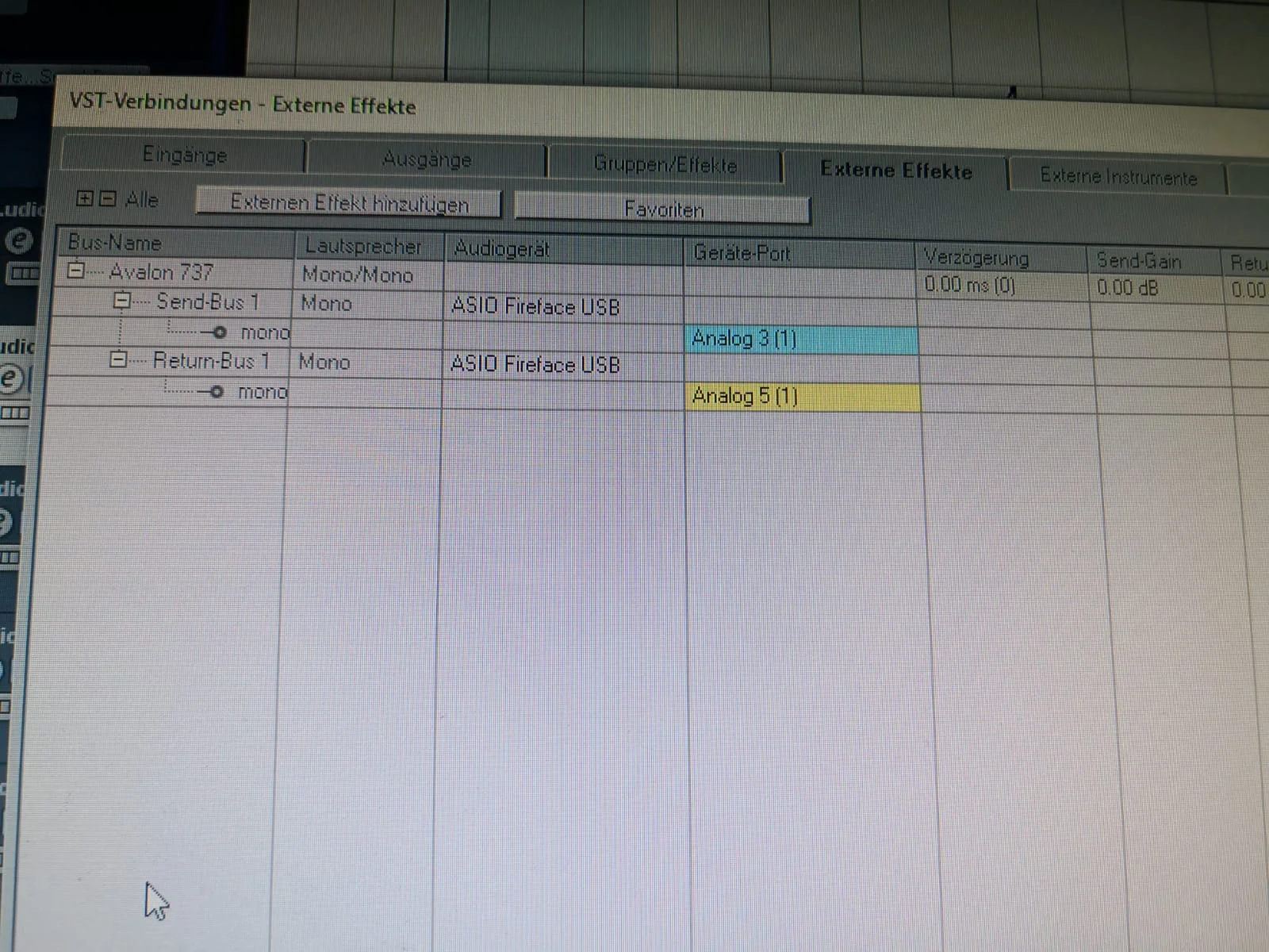

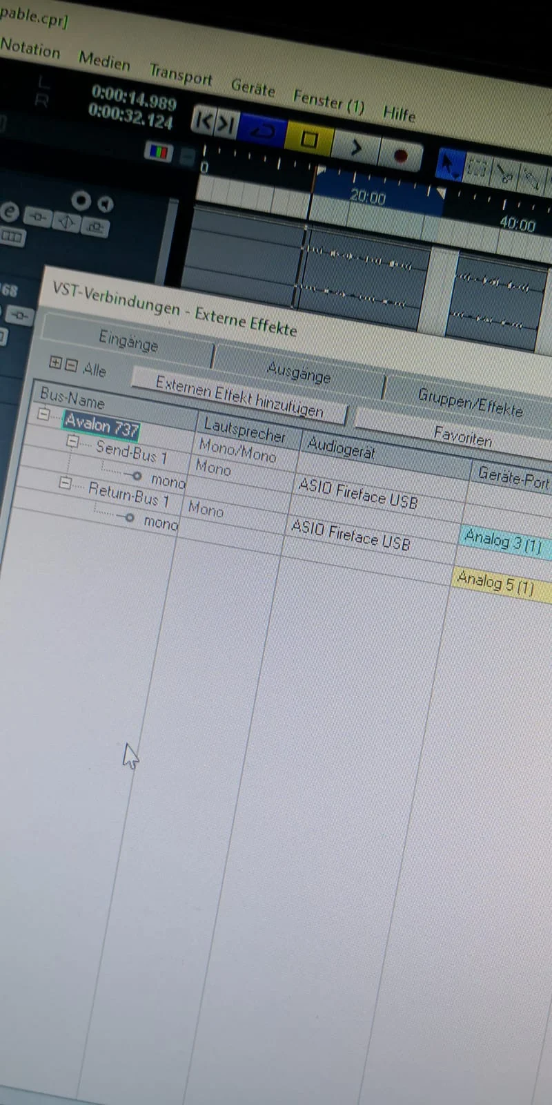

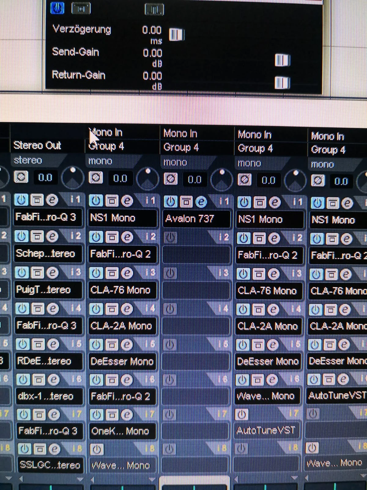

Du hast 3 bei Send und 5 bei Return gesetzt. Laut deinem Text oben müsste es aber umgekehrt sein.
@RefinedRough in meinem Text war es Falsch, es geht aus der 3 raus und soll in in die 5 wieder rein.

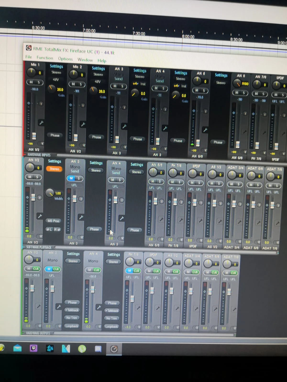

@oati Ich hoffe wie auf meinem Bild ist es richtig , ich habe nochmal die Cubase Effekt da stehen , dennoch funktioniert es nicht, kommt entweder nur links raus oder es passiert gar nichts, die Hardware macht gar nichts, ich will nochmal dazu sagen, ich habe das Input kabel im Line Eingang der Hardware und es ist definitiv auch auf line gestellt, daran liegt es nicht.
Ich verstehe es einfach nicht...

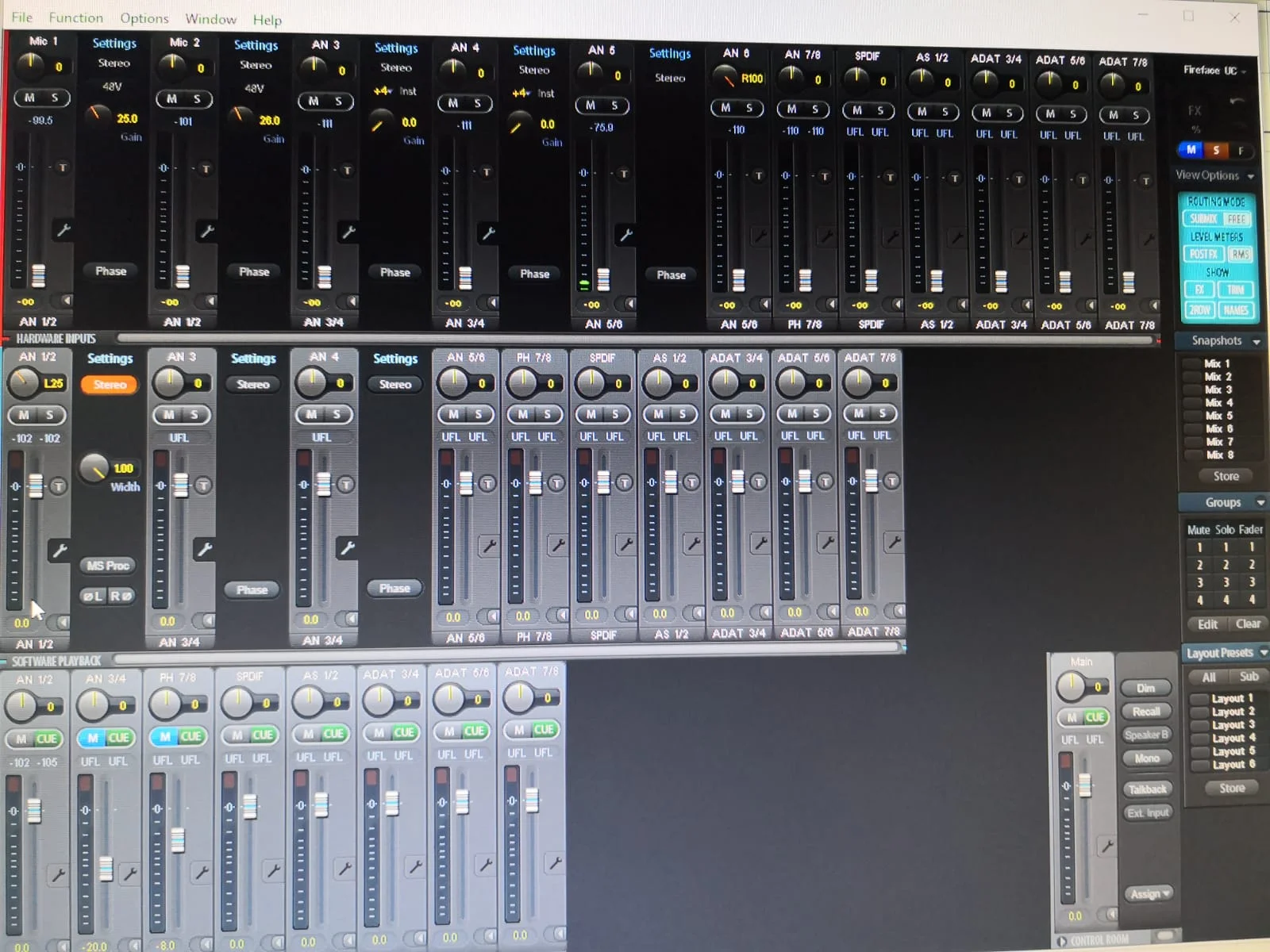

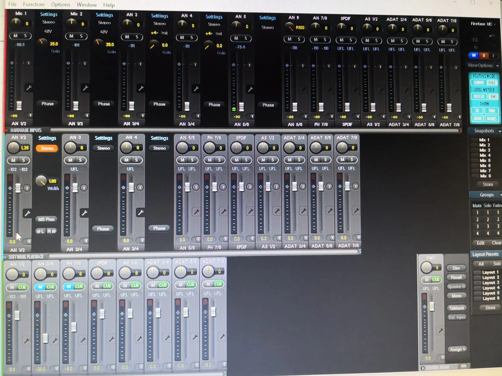

ich bin jetzt soweit , das zu dem den Vocals die nur von links kommen ein metalisch klingendes piepen kommt . Das piepen wird bei Totalmix auch aus der 3 geschickt und kommt bei der 5 an und wird auch von der Hardware bearbeitet...aber die vocals bleiben roh....
Ob ich es jetzt alles auf mono oder auf stereo in totalmix habe ist egal das piepen bleibt gleich
Komisch ist auch das in output 4 in totalmix auch was ankommt...

Ich sehe leider nicht ob Hardware Output 3 bei dir auch wirklich ANGEKLICKT ist. (?) Nur wenn du dieser angeklickt ist werden auch die beiden oberen Reihen dorthin geroutet.
Gehen wir einmal davon aus, das ist so, dann müsste folgendes der Fall sein:
Laut deinem ersten Screenshot schickst du den Input 5 wieder in den Output 3 - hast also einen Feedback-Loop gebaut. Das könnte das piepen erklären.
Wichtig: Totalmix Hardware Inputs ist nur für das DirectMonitoring und hat nichts mit den Cubase Inputs zu tun. Die Inputs kommen immer in Cubase an - unabhängig von den TotalMix Settings. Du musst also nur die Outputs richtig routen.
Ich bin immer noch überzeugt davon, dass du einen Routing-Fehler machst. Ich werde dir dann noch ein Erklärvideo posten in der Hoffnung, dass das hilft.

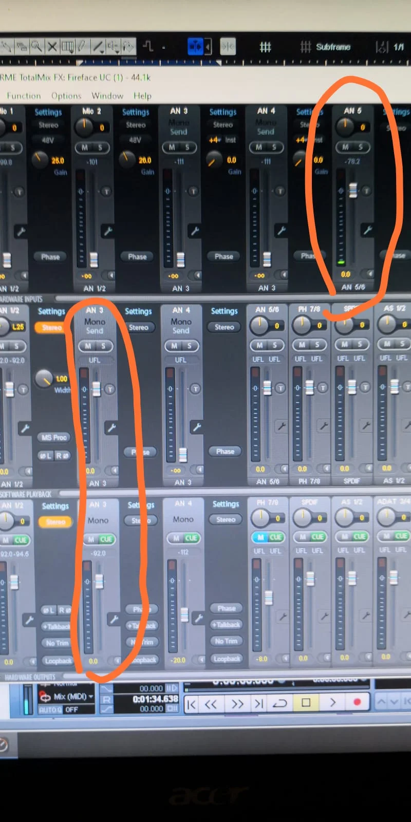

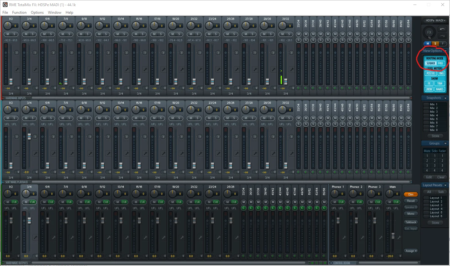

Übrigens kann ich bei mir in Totalmix die Kanäle gar nicht so anklicken wie du es in deinem Video tust.
Du musst einfach im Control Panel den Routing Mode auf "Submix" stellen, damit das funktioniert. Der ist bei dir auf "Free". Siehe Screenshot.
