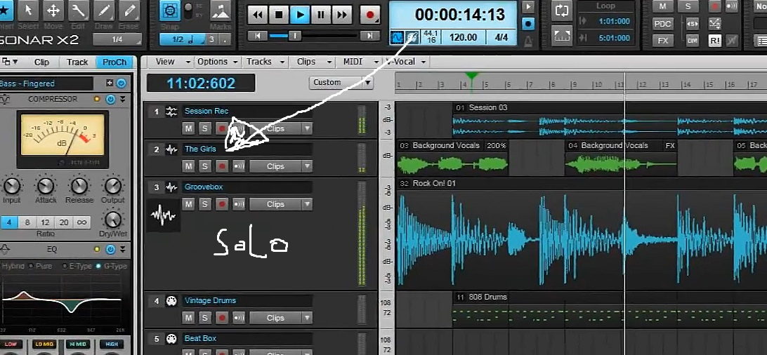

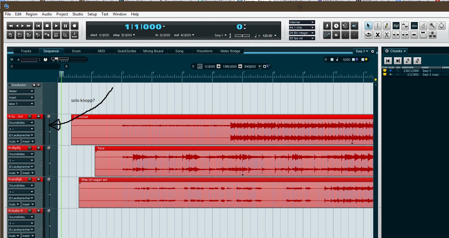

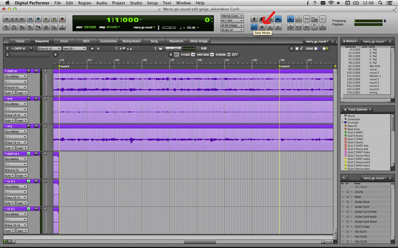

gibt es eigentlich nicht die möglichkeit mal eben eine spur solo zu höhren direkt ind der sequenz ansicht?
also in dieser werde ich ja wohl am meisten sein solange ich mische.
  • #42

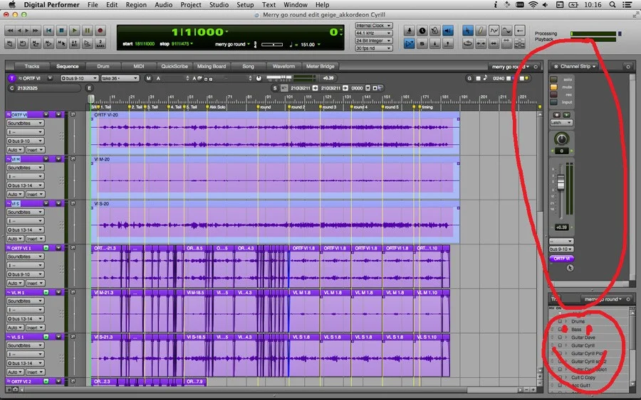

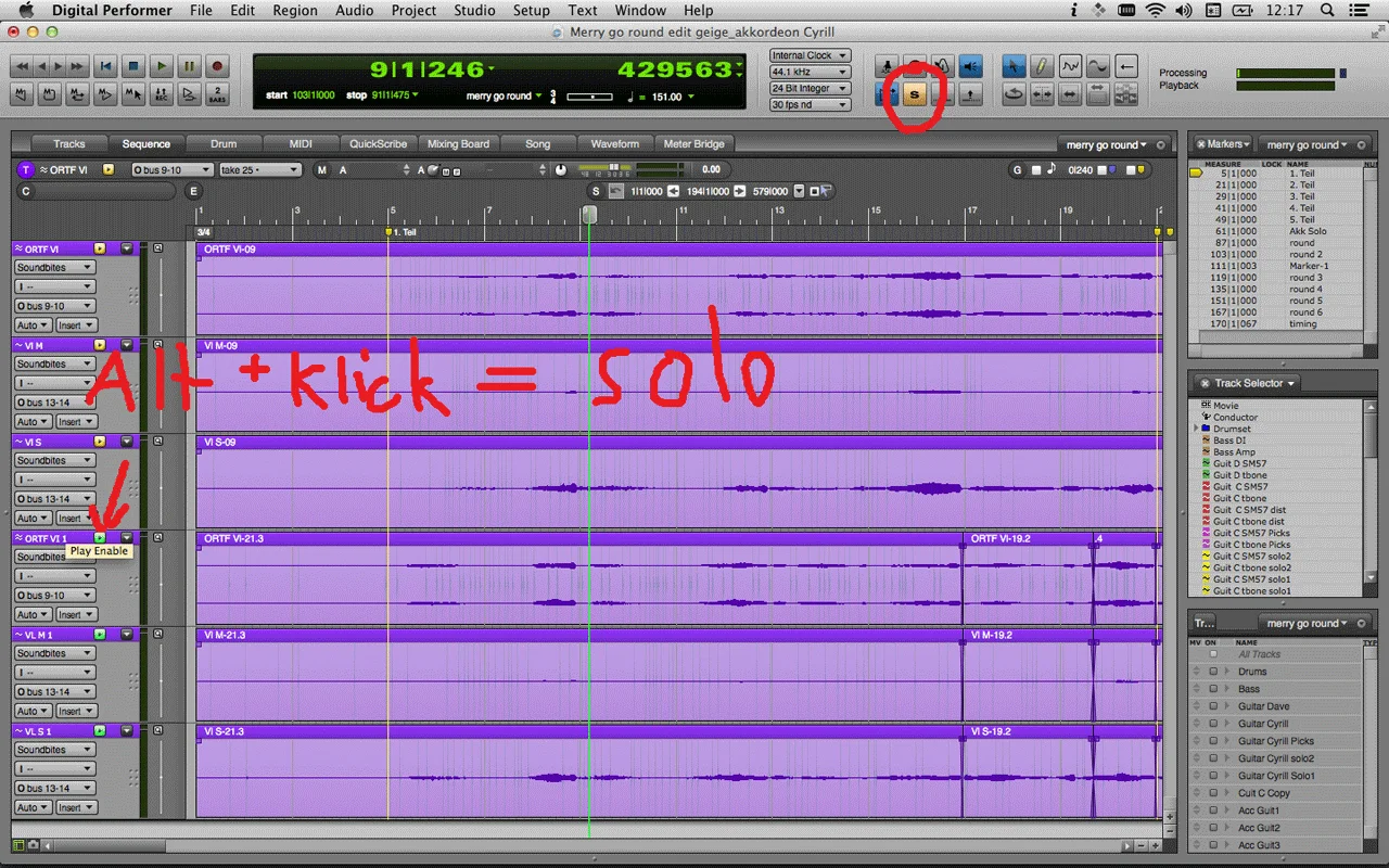

In DP gibt es den sogenannten "Solo-Mode". Dafür steht das S oben neben dem Transport Window. Solo mode aktiviert man mit "Alt-S" (glaube ich, für Windows weiss ich's nicht). Danach spielen nur noch die Tracks, die auf Solo stehen (die jetzt "play enabled" sind).
Wenn du nur einen Track schnell Solo hören willst, dann klickst du mit gedrückter "Alt"-Taste auf den Play Enable Knopf. Wenn du nicht im Solo mode bist, dann wird der als einziger auf "Play" geschaltet. Wenn du im Solo-mode bist, dann wird dieser Track als einziger Solo geschaltet und du kannst mit "Alt-S" wieder zurück auf den "normalen" Mode um wieder alles zu hören.
ähm, nebenbei mal nur so als Randbemerkung: Die Antworten die ich dir gebe sind auch ein bisschen abhängig von der Arbeitsweise. Meistens führen ja mehrere Wege nach Rom, das wären einfach meine Schritte um an's Ziel zu kommen. Es gibt ja auch ein PDF Manual (ob in der Demo auch weiss ich nicht), dass du unter Menu "Help -> Digital Performer User Guide" finden solltest und doch auch ziemlich informativ und umfangreich ist :D
Heisst nicht, das ich dir nicht weiter Antwort geben will... mag auch unseren schönen Screenshot-Austausch ;)

halllo
ja du hast recht es gibt die hilfe und das user guide pdf auch in der demo.
dort habe ich auch gleich nach solo gesucht, aber nicht sofort geschnallt. da ging es hauptsächlich um midi solo und so zeugs.
auch das mit dem freeze von spuren habe ich trotz hilfe nicht geschnallt..
aber ich finde DP 8 eigentlich super und deine HILFEN auch!!
bin halt am überlegen ob ich sonar x2 kicken soll und NUN ein DP8er werde :)
und da gibts halt viele sachen bei denen ich bischen angst habe das das dann doch nicht so hinhaut wie ichs gerne habe..
aber wie du schon gesagt hast es gibt halt immer viele möglichkeiten , und angewohnheiten aus einer anderen DAW müssen ja nicht immer die beste möglichkeit sein. man versucht es halt immer erst so wie man es kennt..
und neu oder anders ist erst mal komisch.
ich werde morgen mal eine band komplett in DP8 demo mischen.. und wenn ich dann nicht komplett druchdrehe werde ich wohl noch 1-3 fragen haben und dann bestimmt den shop besuchen !
du kannst übrigends schöner mit dem pinsel in screenshots schreiben :)

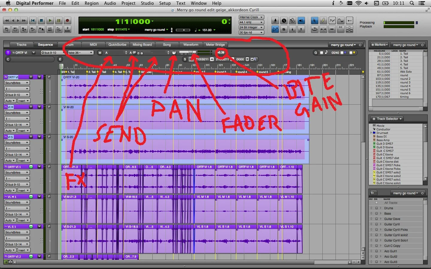

Schnell und aus dem Kopf:
- in DP gibt's die Bundles (ich denke, dahin kommt man mit shift+u) da kann man ziemlich schnell alle inputs und outputs und busse regeln und verwalten

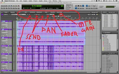

ich kann auch in der spurenansicht mute, solo pan lautstärke regeln
- In der Sequencer Ansicht kannst du das auch, oben am Fenster. Dort gibt's auch Bite Gain etc... sonst gibt's die Möglichkeit, einfach ein Channel strip offenzulassen, mit dem du die jeweils angewählte Spur regelst.

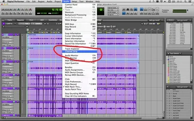

  • #49
So...
war gestern auf Windows und habe da DP noch nicht installiert. Deshalb heute noch mal ausführlicher:

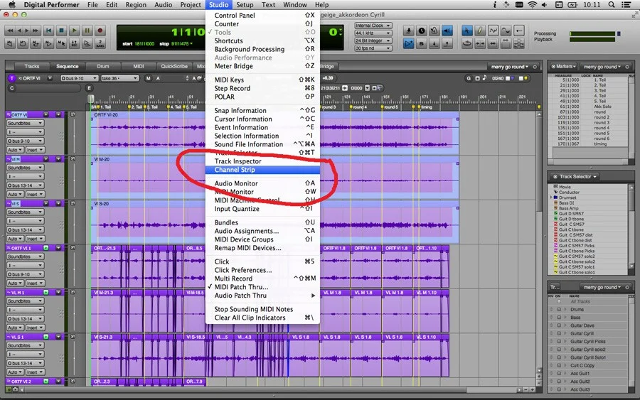

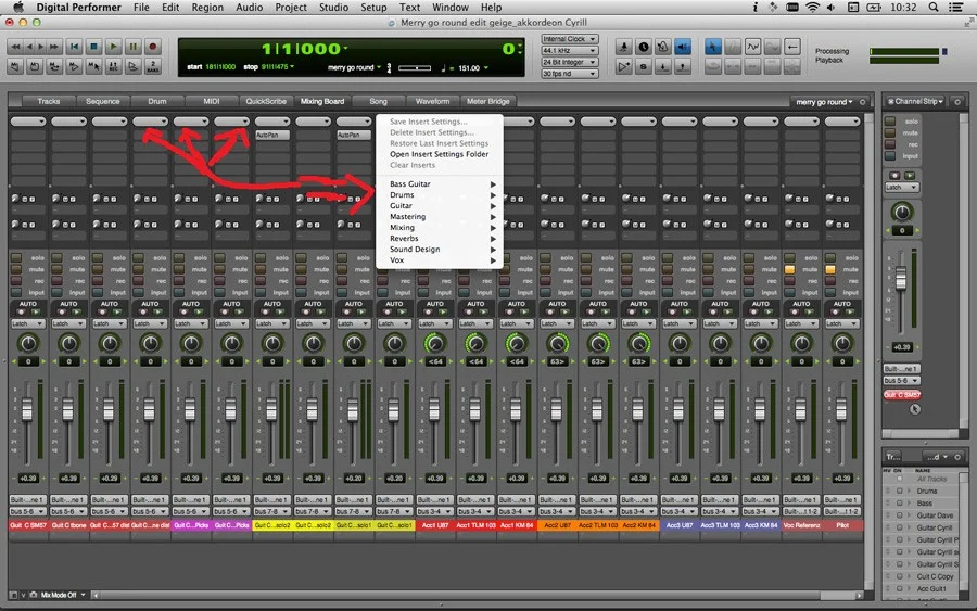

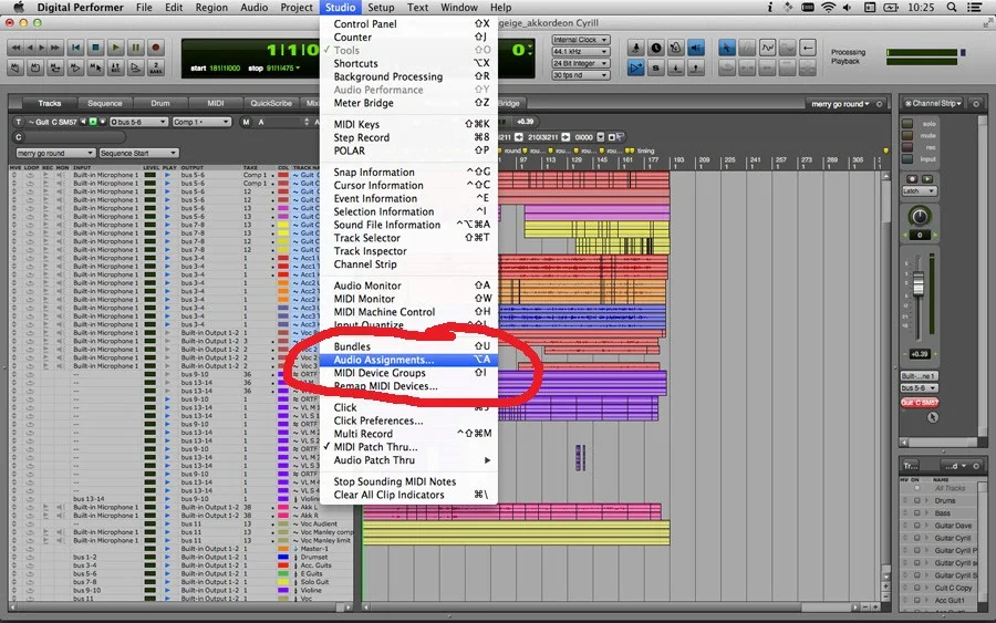

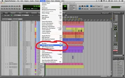

Es gibt auch die Möglichkeit in DP temporäre Gruppen zu erstellen. Aber das liest du vielleicht besser selber nach (User Guide p. 166)
dann kann ich für alle eingang oder ausgang auf einmal enstellen
Es gibt in DP auch "Audio Assignments" (bin gestern nicht drauf gekommen, weil ich das nie benutze), da kannst du alle Inputs für ausgewählte Tracks auf einmal ändern (siehe Scrennshots)
plugins direkt in clips ist nicht audio -> plugins, sondern "audio -> apply plug in"
Siehe Screenshots
oder in 10 markierte kanäle gleichzeitig das gleich plugin einfügen
Weiss nicht ob das geht, aber du kannst ein Plugin im Mixerwindow in einen anderen Insert kopieren (mitsamt den Settings), mit alt+ctrl oder so.
Man muss da nur alt drücken, dann kann man das Plugin kopieren. Ist nicht dasselbe, ich weiss. Aber ein kuhles Feature, meiner Meinung nach, ist das kleine Insert-Menu oberhalb der Inserts, wo
man sich Effektketten als Presets speichern und schnell aufrufen kann.
Ja und klar ist natürlich, andere Software, andere Handhabung. Wenn's genau gleich wär, dann wäre es ja sinnlos :D, wenn du es genau so willst, wie es in Sonar ist, dann ist das beste Programm dafür... Sonar ;)
lg Solex

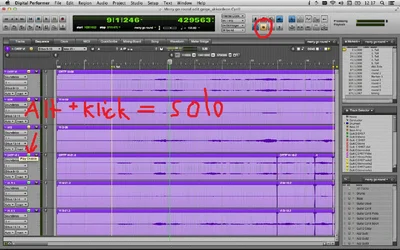

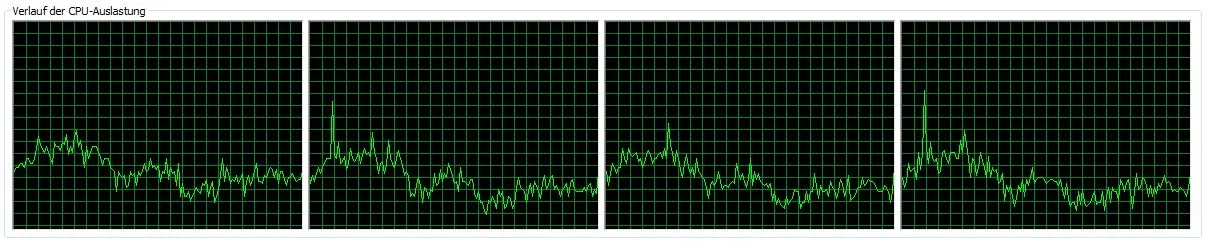

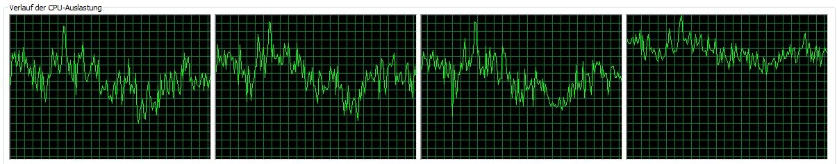

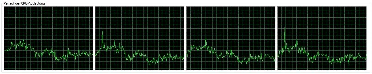

Ich habe auch mal 2 Screenshots der CPU Auslastung angezeigt. Der erste ist DP8 und der zweite Presonus Studio One. Bei beiden exakt der gleiche Song mit den gleichen VSTi's geladen unter genau der gleichen Systemumgebung auf dem gleichen Rechner.
Inzwischen habe ich auch noch weitere Tests mit DP8 unter Win gemacht. Einfach mal 15 reine Audiospuren mit 44.1khz/24Bit WAV Files im Playback ohne irgendwelche Plugins sorgt auch schon für eine DP Prozessauslastung von rund 20-30%. Das macht mein Presonus S1 oder mein altes Pro Tools 10 mit nur der halben Auslastung.
Ich habe da den Verdacht, dass DP8 noch Probleme mit ASIO Treibern hat oder vielleicht speziell mit meinem Interface, einem Focusrite Saffire Pro 24 DSP Firewire. Aber eigentlich sind die Focusrite Interfaces schon recht verbreitet und sind bekannt für ihre guten Treiber.
Fakt ist, so könnte ich zumindest DP8 unter Windows nicht wirklich gut anwenden. Wüsste ich nicht, dass es auf meiner Maschine mit anderen DAW's bedeutend schneller geht, würde man sich wohl damit abfinden und in schnellere Hardware investieren. So aber weiß ich, dass hier einfach nur die Software wohl Probleme hat wo andere nicht haben.

Wollte hier nochmal kurz einen Status bzgl. meines Performance Problems mit DP8 unter Windows geben.
Ich habe mit mal an den Motu Support gewendet, auch schon deshalb weil ich denke das solcher Feedback für die Weiterentwicklung wichtig sein kann.
Zuerst bat man mich mal alle Kontakt Instanzen zu entfernen und schauen ob dann das Problem immer noch besteht. Man fragte mich auch, ob ich eventuel andere Plugins geladen habe, was aber nicht der Fall war.
Nur mit reinen MIDI Daten ohne Kontakt war dann natürlich überhaupt keine CPU Last mehr (<10%).
Dann wollte man die Schuld natürlich erstmal auf Kontakt abwälzen. Dies ist aber natürlich Quatsch, denn genau das gleiche Kontakt macht in anderen DAW's wie in S1 oder PT auch nicht diese Performance Probleme.
Um das aber einfach zu entkräftigen, habe ich die gleichen Probleme auch mit MachFive-3 von Motu reproduziert.
Worauf man mir den Tipp gab, mehrere Instrumente am besten über mehrere Instanzen zu verteilen und nicht in einer Plugin-Instanz. Das habe ich aber ohnehin nicht getan, denn ich bin ja jetzt nicht ganz unerfahren und weiß schon, dass es aus Multi-Core Sicht besser ist auf mehrere Instanzen zu verteilen.
Seit ich also auch letzten Punkt entkräftigen konnte, hat sich der Support nun eine ganze Weile nicht mehr gemeldet.
Ich habe inzwischen zum Test das DP8 auch mal auf einen meiner Sample-Slave Rechner geschmissen und auch da war die Performance einfach nicht gut.

Nur als ergänzende Info zu von mir verwendeten ASIO Treibern.
Ich habe zum einen den ASIO Treiber meines Focusrite Saffire Pro 24 DSP benutzt, dabei sowohl die Stable wo seit langem lief als auch das erst vor 2 Wochen erschienene Update des Treibers.
Zum anderen habe ich es auch mit dem stabilen ASIO Treiber der Mbox2 von Avid versucht.
In beiden Fällen das gleiche Bild. Wo StudioOne und ProTools10 nur eine Last von durchschnittlich 25% zeigen macht DP8 gute 70%.
Da der reine Audiofiletest ohne Plugins ebenso im Verhältnis schlechter abschnitt, bin ich auch mehr der Ansicht das die ASIO Ansprache von DP8 noch nicht gut ist.
Ist halt schon was anderes als CoreAudio auf dem Mac wo Motu schon viele Jahre aktiv ist. Auch die anderen Windows DAW Hersteller haben ihre Zeit gebraucht um ASIO entsprechend performant zu bedienen.
